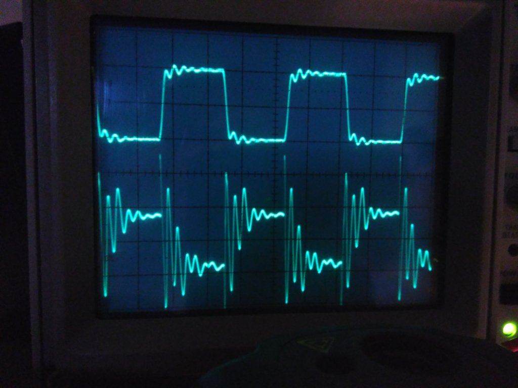

Le schéma est mis à jour. Idéalement, j'aimerais bien essayer la méthode de Serge avec les carrés pour affiner le filtre CDiff. J'ai fait quelques essais rapides hier soir pour voir l'action du bias auto-adaptatif sur la CDiff afin d'évaluer la distorsion induite. J'ai envoyé un signal qui sortait 1 watt à 1kHz et regardé l'intensité de travail du circuit de correction en fonction du débit au repos des EL360. Pour un débit au repos faible (Ik=15mA), le travail de la CDiff est important, on aperçoit nettement une sinusoïde (Vp = 0,1V) signe de la présence d'un taux de H2 élevé. Ce n'est pas le cas pour un débit au repos plus important (Ik = 30mA) où le travail de la CDiff est peu discernable (50mV.div). Cette distorsion ré-apparaît pour des signaux d'amplitude plus élevée mais elle se mélange avec celle de l'ampli à ces puissance et est de toutes façons taclée par la CDiff.
Cette idée de bias auto adaptatif est donc une mauvaise idée, il faudra que je regarde ce que me donnait LTSpice en régime transitoire sur ce genre de signaux car je n'avais pas vu ce problème venir.

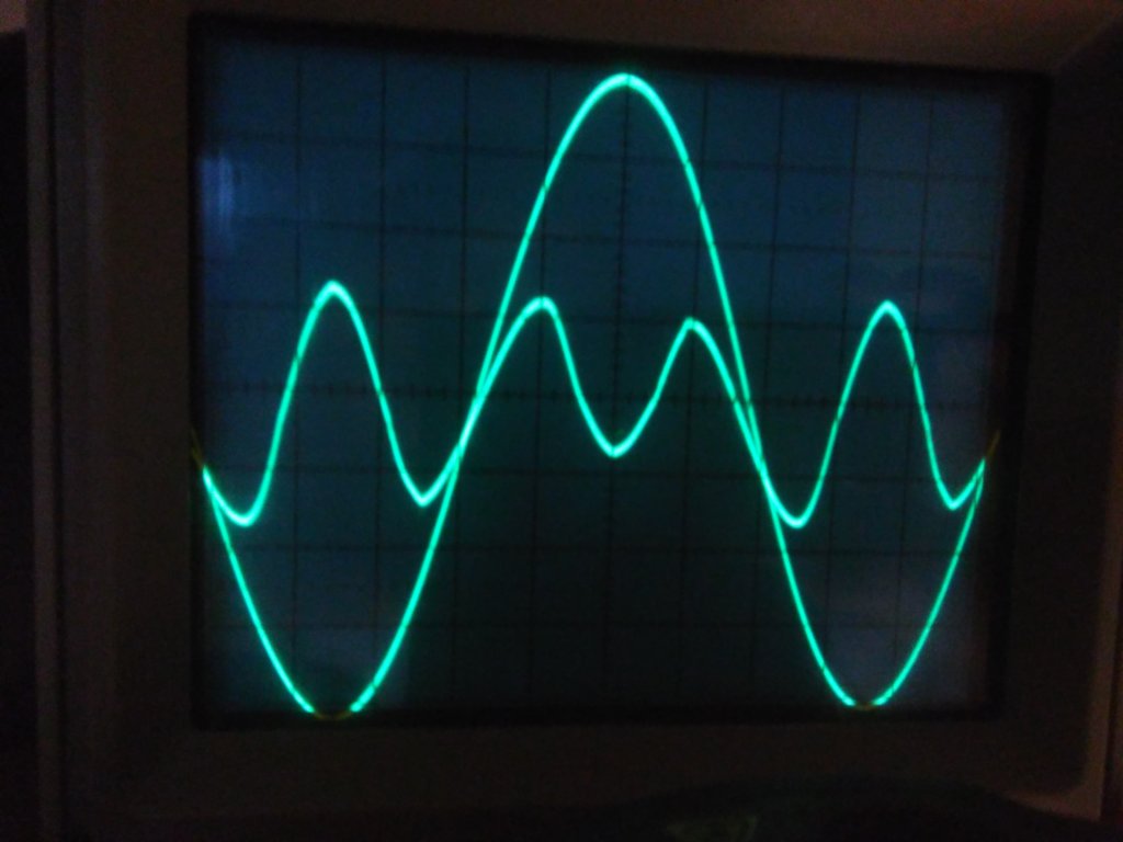

ça me paraît normal que ça provoque un peu de disto si le point de repos bouge , il faut voir ce qui reste après le passage de la Cdiff...non ??
J'ai bien envie d'essayer aussi mais sur mon proto actuel je vois pas trop comment provoquer çà ....

La distorsion semble assez élevée quand même si on considère un signal d'erreur indiscernable contre une sinusoïde bien établie. Perso, je ne peux y échapper à cause de mon alim qui ne me permet pas d'avoir moins de -20V (contrainte du transfo d'alim de récup).

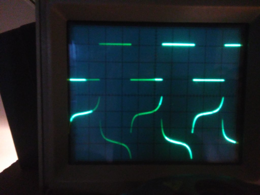

J'ai bidouillé un peu les filtres d'entrée de la CDiff. Si je coupe plus haut, ça me fait une réaction entre 200 et 300kHz. Je coupe donc plus tôt, ça réduit les oscillations sur les plateau et ça réduit la réaction aux THF.
Quelques photos, qui ont -- et c'est tant mieux -- tendance à devenir banales sur ce forum, de courbes de réponses

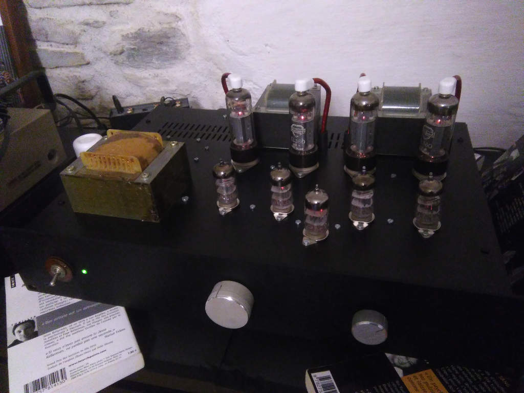

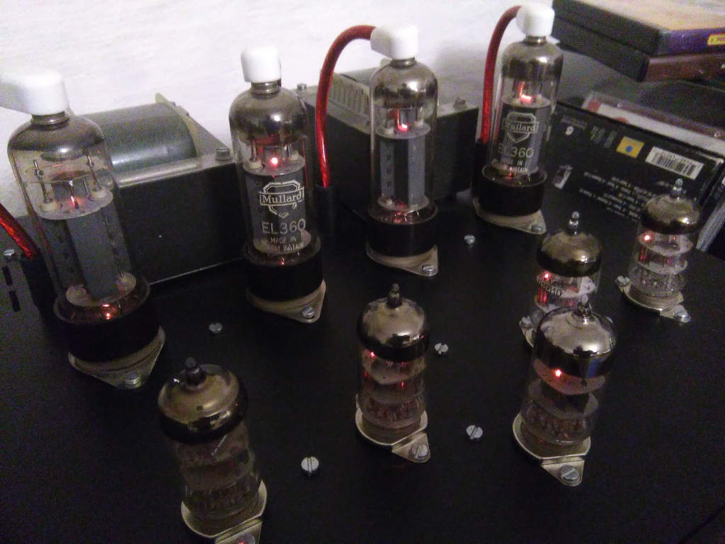

Après les sinus et les carrés, place à la musique. J'aime bien que la sensibilité de l'ampli ne soit pas exacerbée, on écoute à un bon volume potar à moitié de course. Il y a toujours un léger bzzrrzzzrrz la tête contre les enceintes, je plaide coupable :mrgreen: La Callas est venue déflorer cette électronique et mon salon s'est transformé en salle de concert … rien de nouveau avec la CDiff c'est toujours extraordinaire. Il parait que les EL36 ont mauvaise réputation en audio, je ne vois pas pourquoi :lol: Il va repasser par l'atelier pour les derniers réglages et notamment l'égalisation du gain entre les deux voies. Là encore, la CDiff va me rendre cette tâche facile. Avec les deux canaux, sa puissance max est descendue vers 16W, les EL360 vont gagner en longévité.
Me reste à vous remercier tous pour votre aide. J'ai encore appris beaucoup de choses. Le schéma final de l'ampli est disponible sur le répo github du projet.
