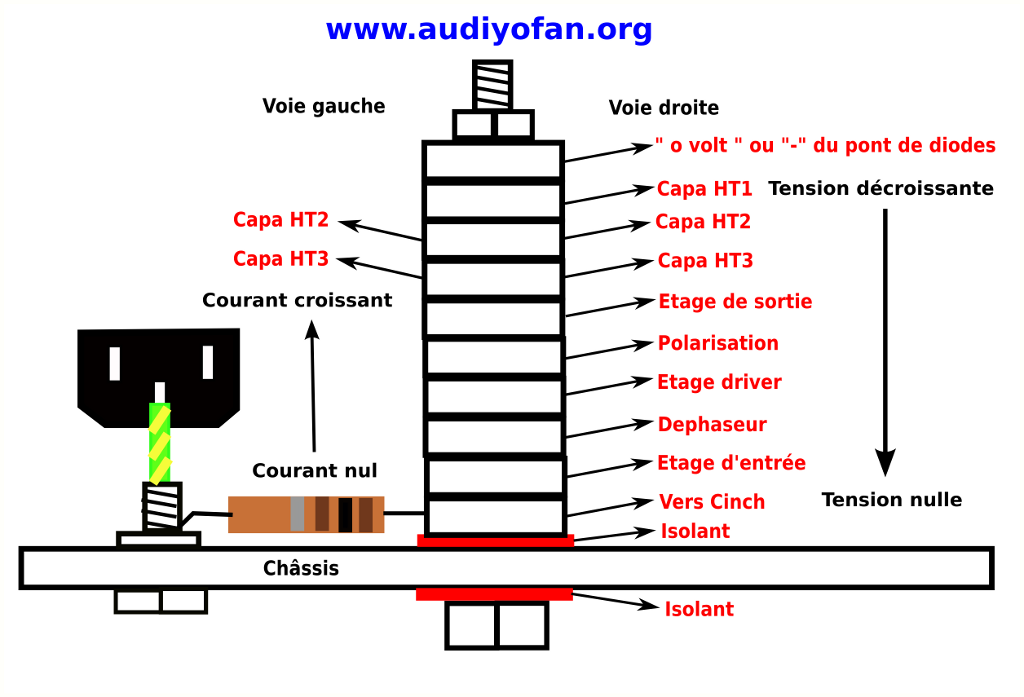

Juste 2 points, sur le croquis suivant où place t-on l'écran du transfo et la "masse" du secondaire des TS ?
Cordialement,
André.

MessagePosté: Sam 27 Fév 2021, 12:28
Pour Pérou,
Si ton TA a un écran électrostatique , je le connecterais sur l'empilage au niveau des Capas HT 1.
Si ton ampli à une ligne de Contre Réaction prise au secondaire du TS, je mettrais le "pied" du secondaire avec l'étage d'entrée, puisque la CR est (en principe) ramenée sur l'étage d'entrée ...
Pour un ampli sans CR "globale" incluant le TS , je ramènerais le "pied" du secondaire au niveau "étage de sortie".
MessagePosté: Sam 27 Fév 2021, 12:44
Avec ou sans CR, l'intensité reste la même à cet endroit, non?
J'ai loupé un truc?
On parlait bien de grandeur d'intensité pour l'ordre de branchement du 0 Volt ( je retiens tes leçons Daniel), et donc le secondaire s'ent tapes la plus grosses tranche avec des tubes.
Que tu lui colles une grosse résistance vers l'étage d'entrée ou pas, ça devrait pas trop changer grand chose ( ou alors tu n'amplifie pas trop bien), non?
MessagePosté: Sam 27 Fév 2021, 12:47
Ne vous inquiétez pas trop, je ne vais pas rester sérieux trop longtemps...
C'est un coup à devenir crédible... 8)
Faut pas abuser quand même, je dois maintenir une réputation!
MessagePosté: Sam 27 Fév 2021, 14:03
Hoooo , DAvid ...
N'oublie pas que tu ramènes à l'entrée de l'ampli un signal de CR à tension faible , sinon tu satures le tube d'entrée... :mrgreen:
Et si la tension est faible,( parce qu'il y a une"grosse" résistance en série sur la ligne de CR) , il me semble que le courant qui circule dans la ligne de CR est lui aussi faible ... Donc on connecte en bas sur l'empilement "à la Totof" ...
La résistance que tu mets en série sur la ligne de CR venant du secondaire du TS , forme un pont diviseur avec une R que tu ajoutes en série (ou pas) à la Rk dans la cathode du tube d'entrée , justement pour limiter l'amplitude du signal de retour (de CR).
Et comme cette tension de CR vient d'une "source" de signal ramenée à l'entrée de l'ampli ... et dont l'origine de cette "source" est l'enroulement secondaire du TS ..., tu fais comme pour le signal originel venant des RCA d'entrée de l'ampli : tu mets la "masse" (ou le point froid) de cette "source" au Zéro Volt de l'étage d'entrée ...
Sinon ce n'est pas cohérent !

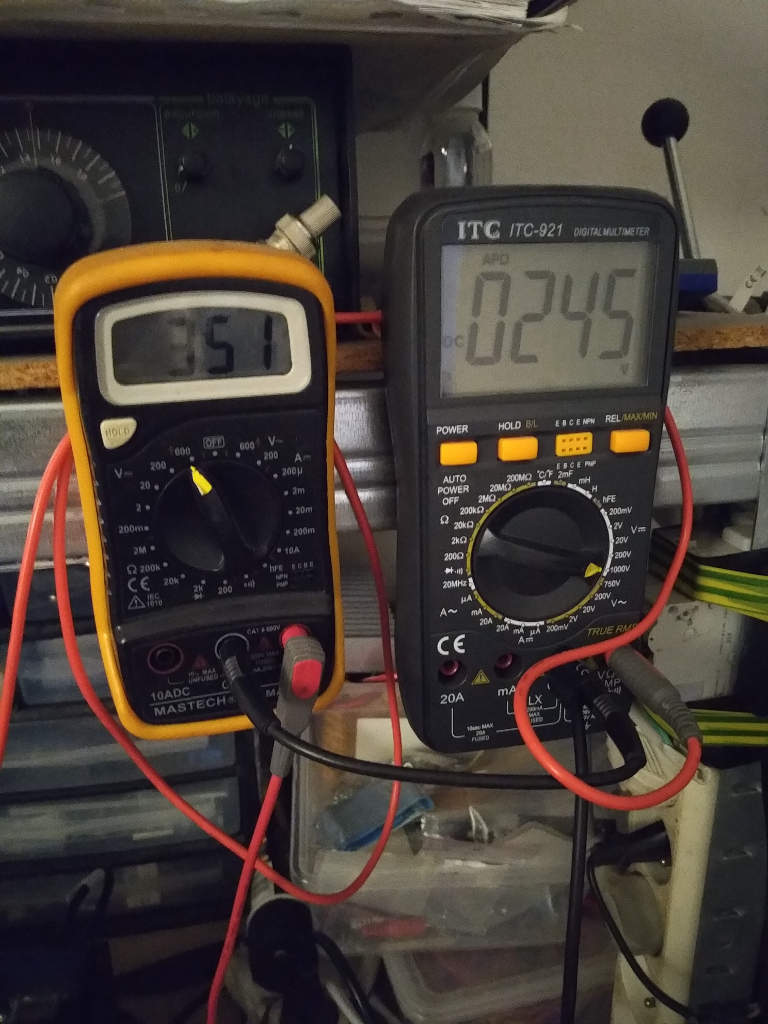

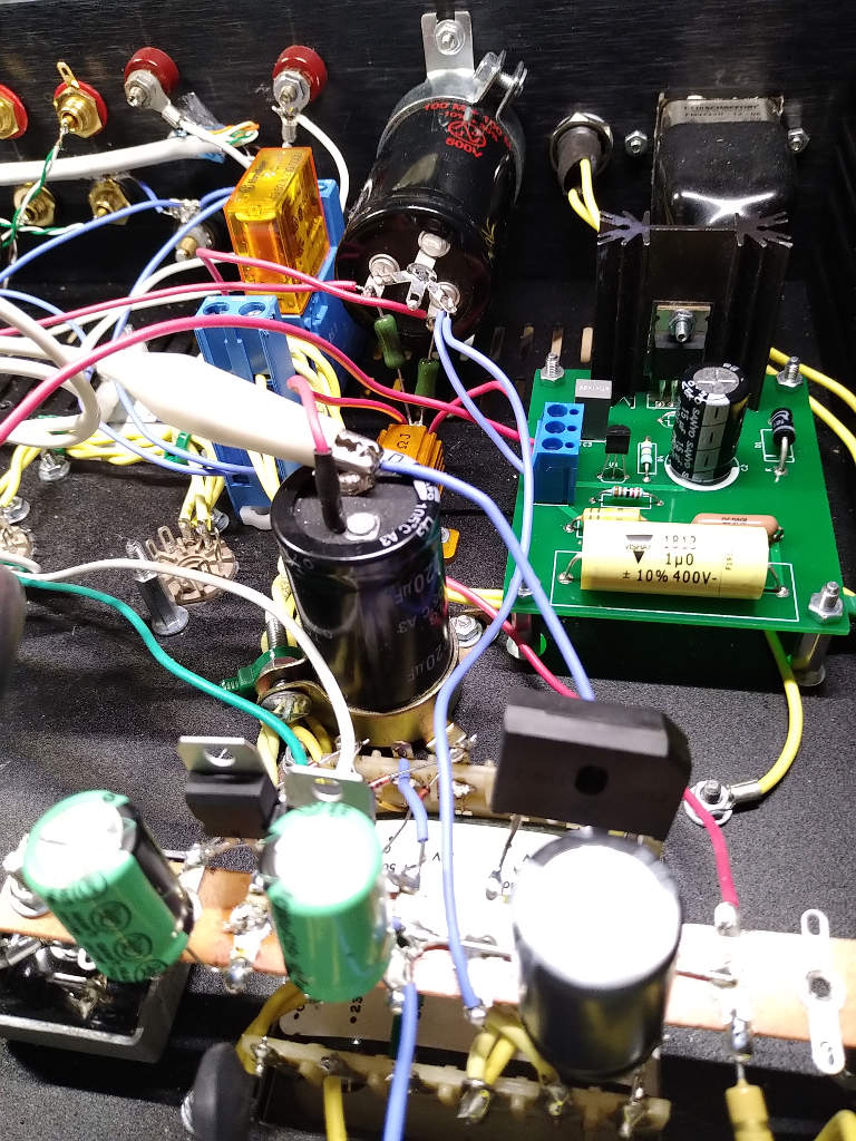

Hello à tous,
Quelques photos de la première mise à feu de la HT, tout a marché du premier coup tub15 ça fait toujours plaisir 8)
La tension des écrans finit par atteindre 245V au bout d'une minute puis se stabilise à 247V. J'ai fait débiter 43mA à la régulation histoire de charger un peu l'IRF et j'ai mesuré le dissipateur à 20°C au dessus de l'ambiant, tout est bon, j'ai coupé quand j'ai mesuré qu'une des grosses résistances ciment 10W que j'utilisais comme charge avait dépassé 70°C au dessus de l'ambiant et continuait à chauffer. Pour le reste, ça régule aussi les +/-15V tout est tub30
MessagePosté: Jeu 11 Mar 2021, 07:02
Messages: 9458
Bonjour Greg
Nickel tout ça , vivement la suite
Bonne journée tub18 tub18
