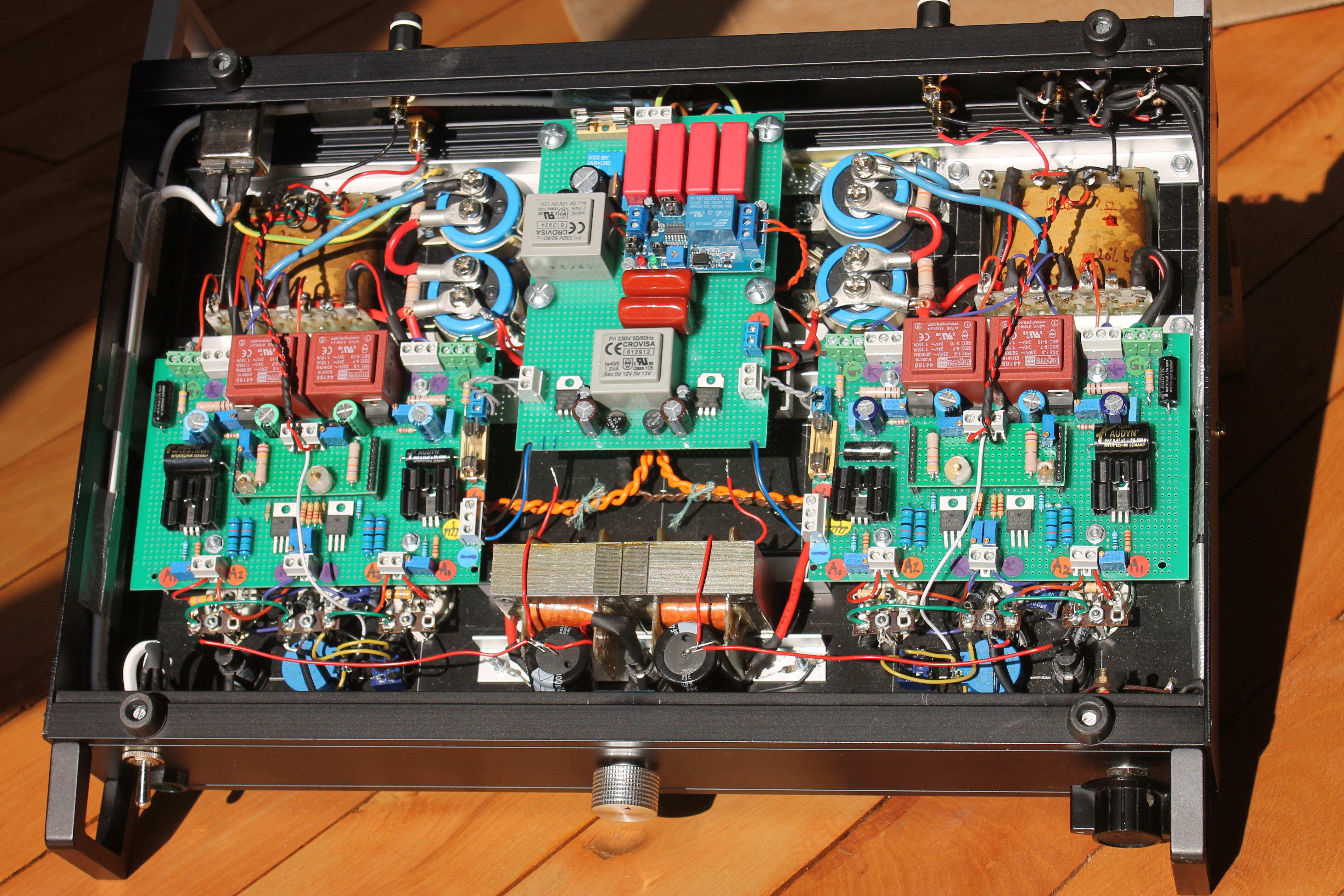

On passe à la suite , l'engin complet ?
La carte centrale comprend une tempo HT 1mn , le bloc de condensateurs de téte 10µ , en bas 2 régulateurs de tension -12V
chaque carte ampli G et D les 4 sources de courant des drivers / déphaseurs , l'additionneur Cdiff sur carte fille , et les deux polars fixes -30V des tubes de sortie , ( flottantes ) , c'était là l'erreur du tout premier schéma , accrochées aux cathodes EL39
tout en bas en face AV le controle de la Cdiff : inter on/off , voyant et potar multitours
chauffage en alternatif de tous les tubes , 12V pour l'étage d'entrée avec point milieu à la masse

 Sujet du message: Re: Un push pull classe A/B qui fait du H2
MessagePosté: Jeu 27 Juil 2023, 10:48
Messages: 1290
Ah oui c'est beau !!
Les photos sont quasi parfaites on voit tout le travail de reflexion pour l'implantation , y compris l'emplacement des vis de fixation des plaques qui a été "réfléchi" .
Beau travail tout ça .
