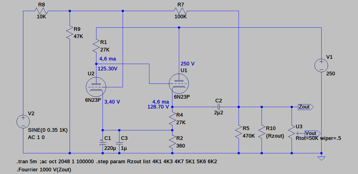

Pour aller un peu plus loin un essai en simulation de variation de charge selon le shéma ci-dessous
avec ci-joint le fichier log avec les différents taux de Thd en fonction de la charge, on y vois bien le point d'inflexion
vers 4K5 pour un taux minimum
DA Préamp faible bruit Zout Thd.zip

 Sujet du message: Re: Préampli ECC88-ECC82 faible distorsion et faible gain
MessagePosté: Mer 05 Fév 2025, 13:00
Hier j'ai pas eu le temps de bricoler mais ce soir c'est jouable
Pour reprendre le post Arnaud sur le point bas de THD et la mesure de Zout pour le montage j'ai réfléchis et ce soir je vous posterai un schéma qui sera plus explicatif
Pour l'instant ma réflexion m' amène à penser que je vais mettre en sortie en // sur la r de 470k qui est en // avec la charge une valeur de 5100
Car avec la troisième résistance en // qui sera l'entrée de mon Fosi ou un potar d'ampli (47k)
Ce qui nous donnera une valeur de résistance équivalente avec les trois valeurs de 1/((1/470k) +(1/47k) +(1/5100)) soit environ 4500 ohm
Soit proche de la valeur optimum pour minimiser la THD
To be continued
Re au retour du taf en vélo , ça permet de réflechir
La modification du PCB ce soir pour coller à ce schéma
Avec un essai d'optimisation de la THD par différentes valeur de rZout visible dans le log
Si j'ai fait la modif ce soir je referai une mesure de Zout qui devrait être beaucoup plus faible que la précédente
au vu des résultat de simulation
MessagePosté: Mer 05 Fév 2025, 20:44
Hello tub17 tub18
Remplacement des valeurs de résistances avec une charge de 4K7 pour la Rzout du schéma ci-dessous
Du coup branchement du scope et petite mesure de Zout et là ça commence à devenir bon , je suis à moins de 50 ohm
car la mesure n'est pas facile à faire car j'ai 10 mvrms de différence et encore :mrgreen:
Pour la THD je suis juste avec Rzout et R5 du schéma ci-dessus , donc sans le potar de l'ampli ou la charge d'entrée de mon
Minidsp, jarrive à -55dB soit 0.15% à 1Khz à 4Vrms
Voilà pour ce soir :mrgreen: tub18

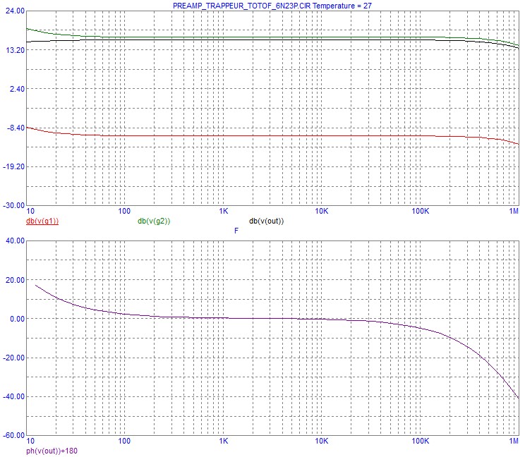

MessagePosté: Jeu 06 Fév 2025, 15:49
Messages: 773
Quel bénéfice à mettre 3,3 ou 4,7 uf ?
Une affaire de goût !
Les grilles seront moins solicitées dans les transitions genre pizz et les phases seront plus respectueuses de l'ambiance de salle.
ici 2.2µF :
ici 4.7µF :
N'oublions pas que certains amplis peuvent ajouter du déphasage dans les graves.
MessagePosté: Jeu 06 Fév 2025, 16:32
Hello Arnaud
Ah oui le grave sera mieux gére quand je reçois ma façade arrière je dois Re démonter mon PCB, je changerai les condos à ce moment là
To be continued

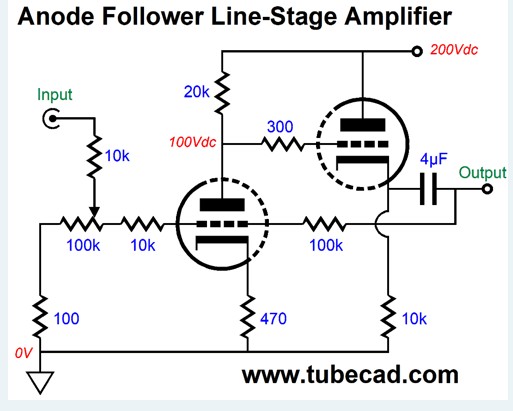

Messages: 773
Le montage est paru dans TubeCad mais sans mention du passage d'une charge optimale pour des dh nuls :
L'insertion inhabituelle du potentiomètre (linéaire) permet de règler le volume via le taux de CR. La solution du pot en aval adoptée par Totof est sûrement préférable...
https://www.tubecad.com/2019/03/blog0458.htm
https://www.forum-bleu.com/t4574-preamplificateur-a-tubes-multi-configurations#139210
MessagePosté: Ven 07 Fév 2025, 15:51
Hello Arnaud
J'avais vu la page de Tube Cad Journal, surtout la partie SRPP très bien fouillée comme toujours avec John Broskie
il a toujours su lire les sources disponible sur le net pour résumer et expliquer les montage , et de manière toujours
bien documentée en schéma :mrgreen:
Pour rendre à trappeur ce qui appartient à trappeur, John n'a pas trouver utile d'équilibrer les courants des deux triodes
ce qui est dommage pour la beauté du schéma
Il n'a pas non plus découplé la cathode de la première triode ni partagé une fraction de la résistance de cathode de la seconde triode
pour polariser la première
Par contre le potentiomètre est bien en entrée de préampli chez moi aussi soit à gauche de R8 de 10K sur mon dernier schéma publié
celui représenté en sortie est pour simuler celui de l'ampli qui suit :oops: :oops:
Bref le schéma de préampli utilisé ici est légèrement différent :mrgreen:
Pour le vendeur de KIT du bleu, no comment, a vouloir faire un kit qui fait tout, il ne propose qu'un ensemble de carte puzzle, très peu pour moi
et surtout ce n'est pas intérressant techniquement, ce n'est que du ressucé de chose vue ailleurs tub20 tub20 tub20 tub20 tub20
