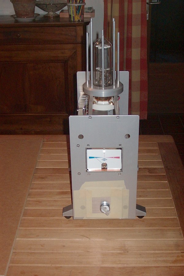

yves,
A tu une astuce pour pour adapter l impédance de 8K à 5K sur ton schema avec la 845 ?
Je dispose de transfo de 25W 5K SE de marque Hammond. De plus mes enceintes sont des bas rendement ( ~88dB ).
A moins que tu n ai d autres schema ? :wink:
Merci pour toutes ces reponses :D [/img]
MessagePosté: Dim 26 Fév 2006, 08:09
Fouch a écrit:
yves,
Salut,
Le catalogue Hammond parle d'un 1628SE, c'est lui ?
Au vu de la taille et du courant admissible (120mA), ça devrait marcher en utilsant la sortie 4 Ohms pour attaquer des enceintes de 8 Ohms.
L'impédance vue par la 845 serait alors d'environ 10K ce qui est de loin préférable à 5K et le courant d'anode optimal sous 1000V est plutôt de 60 à 80mA.
Il n'y a aucun risque à essayer !

As tu vu les photos ,
www.dissident-audio.com/SE_845/Lateral.jpg
www.dissident-audio.com/SE_845/Protection.jpg
www.dissident-audio.com/SE_845/Rear.jpg
Sois prudent avec 1000V c'est mortel :twisted:
