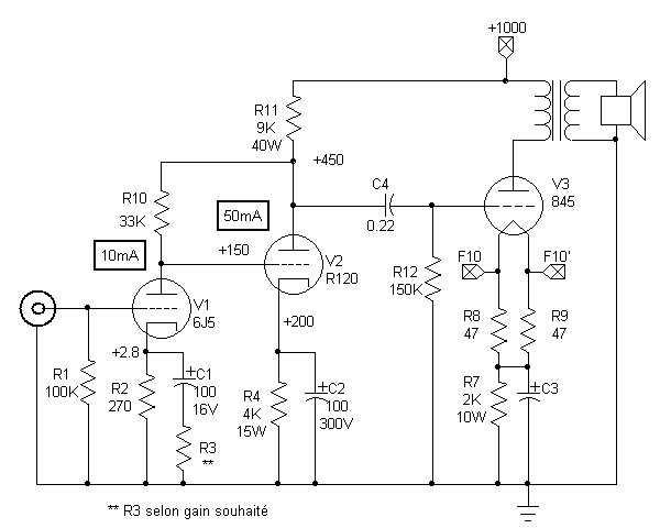

mettre en comun la masse sur un triode a chauffege directe, c'est pas génant.
Sinon le montage est fait. Et les tests seront pratiqués ce soir.

HENAURME CON..IE
La valeur de R10 doit être 33K, et non pas 10K
Plates excuses, Yves.

finalement je n'ai pas fait de brochettes de chat. J'ai une nouvelle R120. On va voir ce soir ce que ça donne aux mesures, le montage de test est prêt depuis hier soir Y apu qu'a faire manger, doucher ,foufouter et coucher mes deux drolesses (en charentes, il n'y a pas d'aspect péjoratif en ce terme) et c'est reparti.
Par contre sur le tube éclaté qui trônr crânement planté a coté d'une fleur on peut remarquer la grille supresseuse. La finesse ainsi que la robustesse du tube(pas du verre) sont stupéfiants. et puis le coté gris et verre donne un coté vintage vraiment sympa, je trouve. bon d'ici demain, vous aurez le relevé de mesure.

ht 845: 1290 V k845= 160V
ht r120 =1240 V k r120 =0.
J'ai une couille dans le potage, et je dois vérifier le cablage, je pense. Ceci dit j'ai fait les mesures cette nuit et l'enroulement ht fait 908 V alernatif. la tension augmente car mon secteur doit être plus fort, je suppose. Ce soir je m'y remet, quand tout le petit monde dort.
PS: tension filament 10,06 V sur la 845, 6V15 sur la r120 /6j5.

MessagePosté: Sam 23 Sep 2006, 11:02
Ouais,
1200 volts sur l'anode, rien sur la cathode et pourtant ça chauffe ?
Combien sur la grille ?
Revois ton câblage !

Hénaurme connerie!
j'ai mis la résistance de 4K sur la pin 1 de la r120 donc la K était en l'air, Pourquoi le tube chauffait il?
Je répare tout serat prêt pour ce soir. Ma fille ainée malhorie, est en ce moment pire que le chat Gaston, c'est une brise fer sans le vouloir, donc 1290 V à coté is verboten during the day.

on y est 1230 V sur la 845, 154 V sur sa plaque. la r120 469 V plaque et 206 V sur la cathode. 170 V sur la 6j5 et 2v5 sur la plaque.
Un chouille de plus sur la résistance de plaque de la r120 et on est pil poil. Pour le schéma la bonne valeure de charge est donc de 13500 ohms pour la r120.
je vais donc m'attaquer à la construction d'une alim, un peu plus costaude (actuellement j'ai 18 µF , 10 H et 28 µF. C'est pas énorme mais en calculant on obtient une résiduelle ridicule, je ferais donc une écoute tel quel, pour voir si ça ronfle, crache ou fait de la musique.
Tu as un peu mélangé les noms des électrode tub15
La plaque, ou l'anode est la plus positive.
A l'autre bout la cathode et les grilles au milieu evil
A copier 100 fois :mrgreen:
Allez, mets un haut parleur et dis nous quel bruit ça fait tub35

essai transformé. Pendant la sieste de Marie, c'est dire 10 min de musique. Je n'ai aucune ronfle avec le fe 164 en BP. du moins je n'en ai pas plus qu'avec le se de 6b4. C'est à dire suitable pour du hr. Avec 46 µF de filtrage, c'est pas trop mal, non? question son en 10 min, c'est léger. Par contre je pense que la sensibilité de l'ampli est trop haute, à fond les baston (sur un potar de 10 K, ca sort moins que le se de 6b4. est ce un problème ou l'ampli mérite t'il un autre étage, ou ... Yves .
le peu que j'ai entendu je dirais défini mais sans aucune aigreur sur un fe 164 en BP, et avec un dvd aux fesses c'est pas trop mal.

. . .Par contre je pense que la sensibilité de l'ampli est trop haute, à fond les baston (sur un potar de 10 K, ca sort moins que le se de 6b4. est ce un problème ou l'ampli mérite t'il un autre étage, ou ... Yves .
Si ce n'est pas déjà fait, ajoute C1 avec R3 = 47 Ohms ... pour commencer !
