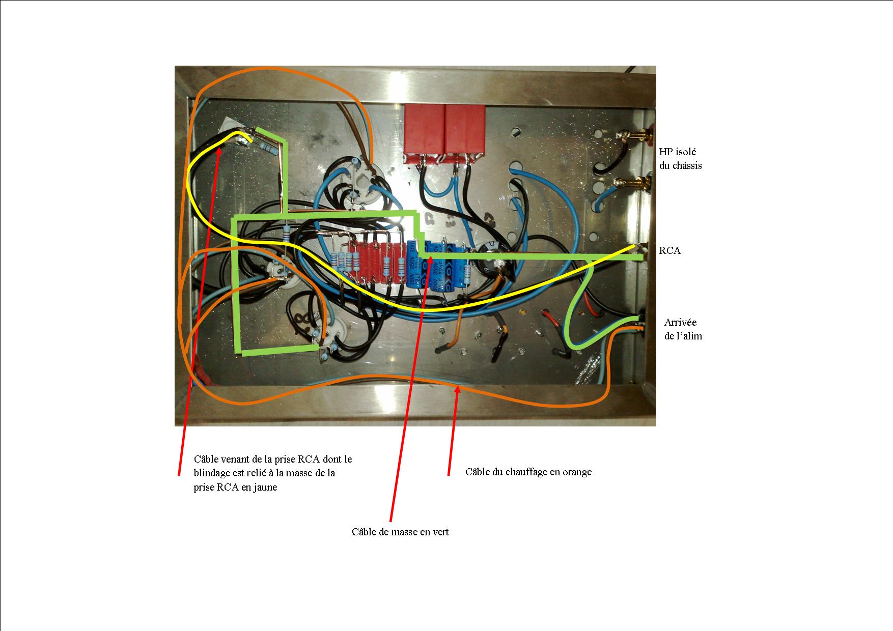

Est ce que le ronflement existe quand il n'y a rien branché à l'entrée ?
Si ton montage est conforme au schéma, il ne reste que le choix du point de masse de la prise d'entrée et du potentiomètre.
La prise doit être isolée du chassis et reliée au plus court au deux connexions correspondante du potentiometre.
La masse du potentiometre (et donc de la prise) ne doivent être reliées qu'à un point de l'étage d'entrée et pas ailleurs. Très probablement sur le pôle négatif de C1.
Si stéréo, le ronflement disparait il en ne branchant qu'un canal ?

la RCA est posée direct sur le châssis et ce dernier n'est relier à la masse que par cette RCA. surement à refaire!!
Même en débranchant un coté, comme l'autre, le ronron est toujours présent.
Je viens de relire le post sur la masse et je n'y comprend plus rien. (si on fait abstraction des 2 qui s'eng...lle)
Donc, si cela est possible, pouvez-vous me dire, au vu du plan, ce que j'ai à modifier?
Merci par avance

Ok, Il y a beaucoup de ficelles embrouillées !
Où est C1 ?
On va commencer simple:
- Isoler la RCA du chassis.
- Débrancher tous les fils de masse qui y seraient raccordés.
- Relier la masse au chassis à proximité de l'entrée alimentation (un boulon sur cette prise peut être ?)
- Relier le point chaud et le point froid de la RCA par un bout de fil blindé directement aux bornes correspondantes du potentiomètre (passer de préférence ce fil dans le fond et les coins du chassis, aussi loin que possible de tout le reste). Le blindage de ce câble ne doit pas être relié à la masse générale.
- Débrancher le fil de masse du potentiomètre et le relier au pôle négatif de C1 par un fil indépendant de la masse générale.
Et réessayer ! !
