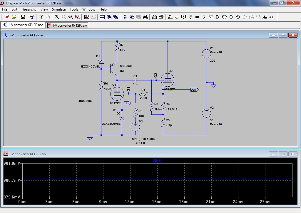

L'avantage d'un simulateur est que l'on peut créer des composants qui n'existent pas "en vrai" !
Par exemple: mesure la tension aux bornes de la résistance de cathode de la première triode, puis remplace la par une zéner "idéale" ayant exactement la même tension de coude et remesure Zin . . . pour voir . . .
Si il y a amélioration, on cherchera comment la remplacer par un (ou plusieurs) composant(s) "réèl(s)" 8) sinon, on laisse tomber.

Tu veux dire quoi par zéner "idéale"
Si il faut bidouiller un modèles inclus dans LT on essayera
Simplement une zéner "générique" dont tu fixes toi même la tension même si elle n'existe dans aucun catalogue.

C'est bien ce que j'avais compris pour la zéner
J'ai donc créer une zéner de 0.8 V mais le Vin est identique a la version R=100 ohm
J'ai Changé R7 par sa valeur normalisé de 510 Ohm pour avoir une conso de U1 plus proche
de 10 ma
Voir l'image ci-dessous
Comprends pas !
Pas Vin, mais Zin ! Pourquoi as tu coupé la liaison avec le géné ?
Le but était de vérifier si Zin était affecté, ne serais ce que d'un pouillème.

Excuse moi Yves
Pour la capture d'écran le géné est déconecté pour voir les points
de fonctionnement en statique soit avoir la même tension sur K1 qu'avec la résistance de 100 ohm
Après j'ai reconnecter le géné pour calculer Zin et pas de variations significative
j'ai toujours mes 36.87 mv càc pour Vin
donc si je me trompe pas avec Zin = U/I = 0.03687/0.002 = 18.43 ohm
No effect la zéner mais la simulation rend peut être parfait la CCS :oops: :wink:

Excuse moi Yves
Ah ! Possible. Ca dépend de la précision du modèle MJE350 . . .
Cet essai montre que la CCS est suffisamment "parfaite".
Si elle ne l'était pas, il y aurait une tension alternative résiduelle aux bornes de la 100 Ohms.
Si il n'y en a pas, c'est signe que le courant qui la traverse est constant et comme dans toute triode Ia = Ik (tant que Vgk reste négatif et Ig nul), le courant d'anode (Ia) est donc constant. CQFD.
