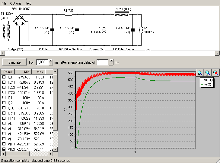

Simulation:
Ne concerne que les étages de puissance.
J'ai estimé la tension à vide fournie par le transfo à 430V et sa résistance à 31 ohms, valeurs "probables".
De même, j'ai pris 20 ohms pour la self de 2H en y rajoutant les deux 33 ohms qui la suivent.
La consomation de l'autre canal est simulée par I1.
Après une seconde, la consomation de chaque canal passe de 100mA à 200mA pour simuler un appel de courant et voir comment l'alim réagit.
Commentaires:
- Le transfo sort trop de tension ce qui explique la présence des résistances, c'est dommage !
- Un Push Pull tolère une bonne dizaine de volts d'ondulation avant de mettre à ronfler.
Je n'aurais sûrement pas fait comme ça :roll:
Ma façon de voir les choses est ici:

Merci Yves pour la courbe et les remarques, ca donne des idées.
La courbe me semble pas trop mal pourtant. :(
Pour le transfo ,je sais ,si je devais refaire l'alim, je ferais autrement également,mais je n'avais jamais construit dans les tubes à l'époque, et je suis parti du schema de Pascal Tajean sur le site Psoundlab et son transfo sortait 420V pour le meme ampli donc j'avais confiance ,j'ai donc fait la meme chose. Il à aussi placé des résistances série pour filtrage il me semble;
Mais bon finalement mon ampli fonctionne à merveille sans aucun bruit et un bon filtrage .
