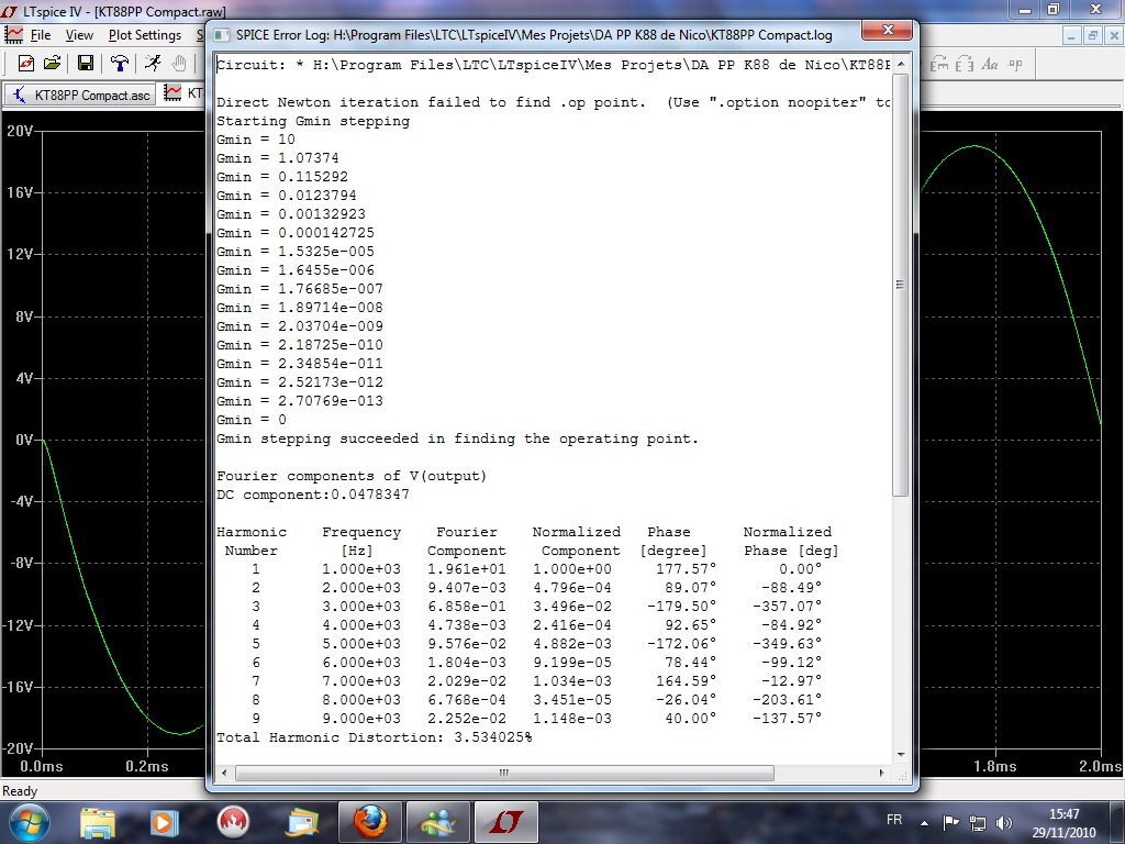

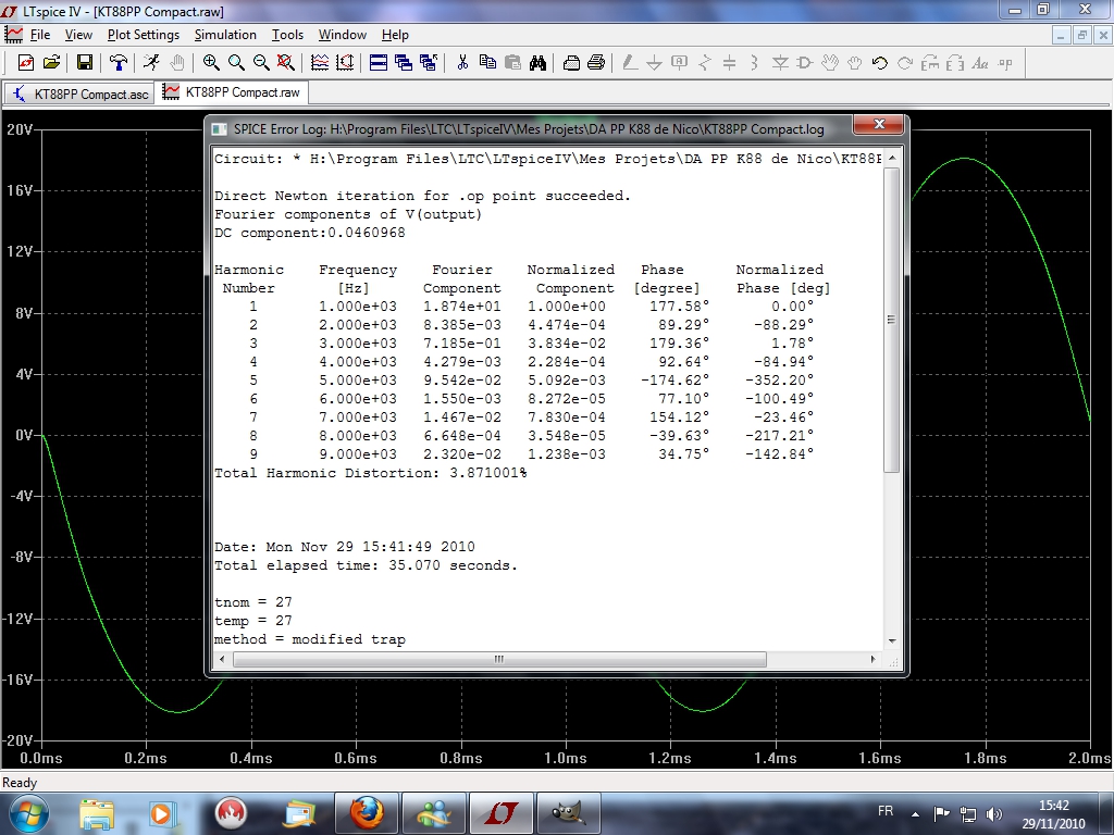

Tout simplement que quand tu édite le fichier d'erreur de simulation
le spice error log
qu'avec R18 de 1 K chez moi , il bidouille pour trouver les points de
fonctionnement
avec 4K7 tout rentre dans l'ordre
une capture d'écran est plus explicite
Lorsqu'il y a trop d'itération la simulation plante :oops:

MessagePosté: Lun 29 Nov 2010, 16:44
le spice error log
fonctionnement
Ok, je n'avais juste rien capté et ne connaissais même pas ce truc. Merci de l'info. Ceci explique peut-être pourquoi avec certaines valeurs de CR, la simul plante.

Pour en revenir au spice error log
Je lisait par là la THD pour pas éditer un graphique (option fft)
hors sur mes autres simul j'ai corrigé certaine erreur en lisant les messages
en effet si il itère trop sur les calculs il émet une ligne ou le simulateur semble coincé
mon idée au moins il y a d'erreur au mieux c'est
hors ici il disait un soucis avec le collecteur de Q2 , j'ai pensé a la dissipation du transibut
et en faisant l'essai de changer cette résistance bingo tub15
Voilà
