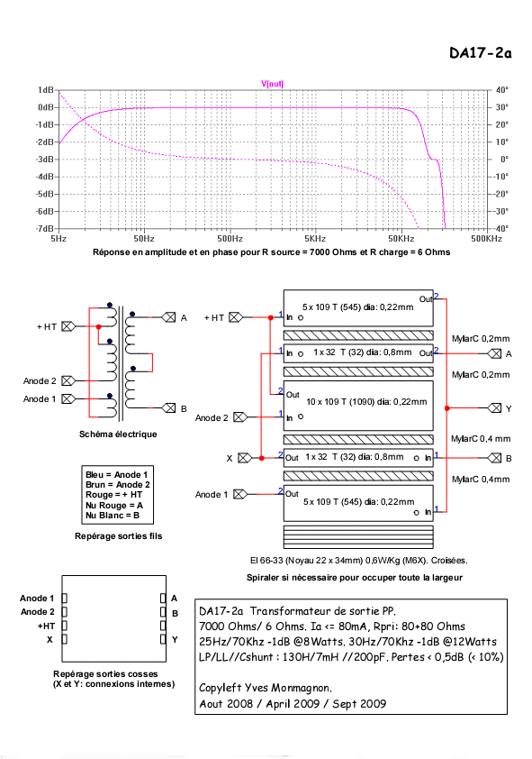

Moi j'aurais mis ça :
Traité à l'essence de châtaigne tub30 tub15
 Sujet du message: Re: ampli 6V6 Blesbois
MessagePosté: Lun 08 Fév 2010, 21:11
GEGE 94 a écrit:
Bonsoir.
A titre personnel je pense que ce transfo de sortie Millérioux HH18B limite un peu les performances du schéma Blesbois.
C'est sûr !
Dis moi tonton Yves , tu n 'est pas très généreux en fer(66x55) pour ce genre de transfo, une taille en dessous du Millérioux(75x62,5) tu montres de belles mesures...mais celles du Millérioux n 'ont pas a rougir devant les tiennes -1dB de 20hz a 100kz a 5 Watts , je scanne la fiche Millérioux et je te l 'envoie tu pourras juger sur pièce et même la mettre dans ce post.
gege 94
MessagePosté: Lun 08 Fév 2010, 21:59
gege 94
Merci pour la documentation.
Dont acte.
On ne sait pas quel empilage Millerioux a utilisé avec ce format de tôle, on ne peut donc pas comparer. Le noyau peut faire 25x25 = 625 mm², ou plus ?
J'ai 22x33 = 726mm²
