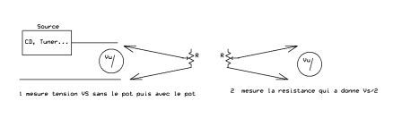

Oui avec un 10 k cela va marcher mais attention à ne pas détériorer le signal. Connais-tu l'impédance de sortie (Zout) de tes appareils.
Il y a plusieurs façons de la déterminer :
1 - Lire la doc de l'appareil
2 - avec un signal fixe (CD de réglage par ex) tu mesures la tension en sortie Vs.
Tu branches ton pot 10k à la sortie, entre une borne et le curseur. Tu tournes jusqu'à obtenir la moité de Vs de la première mesure (avec le même signal). Tu débranches le pot et tu mesures la valeur à l'ohm-mètre : Elle est égale à la Zout.
3 - Avec un géné, en mettant le pot en série et en branchant sur la sortie...
Voilà la méthode 2 illustrée....
Pascal

merci pour cette marche à suivre, voilà le pot de 10K est monté.
input entre 3 et 1 (10K) <-- sortie dac
output entre 2 et 1 (curseur et masse) <--- entrée ampli
sinus 1KHz 0dB = 2.18Vrms en sortie de dac
réglage à 1.09V = 5K en sortie du pot (entre 1 et 2, soit masse et curseur)
Normal ? je ne suis pas à l'aise avec ces histoires d'adaptation d'impédances, cela veut-il dire que le fait d'insérer un pot 10K entre le dac (donné pour une impédance de sortie de 47 ohms) et l'ampli fait grimper l'impédance d'un facteur 100 ?! :shock:
edit: qu'en est-il de la résistance de fuite de la 6AU6 (100K) à l'entrée de l'ampli, quelle influence a t-elle ? ça doit logiquement être en // de la sortie du pot, non ?

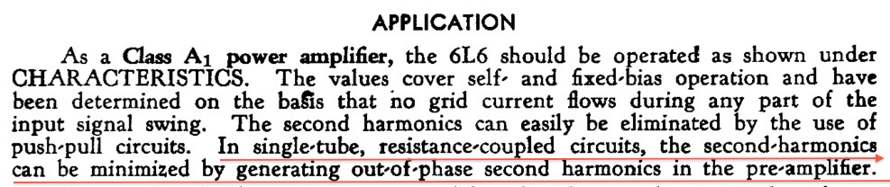

En lisant le datasheet de la 6L6, quelque chose m'intrigue. Comment fait-on pour créer de la H2 en opposition de phase au niveau du driver ?

Le spécialiste de ça, c'est l'ami PBen (Pascal), de mémoire pour en avoir discuter
une erreur peut être annulée par un contre-erreur, un peu comme la Contre-réaction
L'exemple type serait l'idée d'une correction active qui agit comme un différentiel
Un post intéressant à lire ici http://6bm8-lab.fr/phpBB/viewtopic.php?f=3&t=170&sid=0bb6edf4df0df36f3c0a9dd631c95eff
En espérant que ça aide
