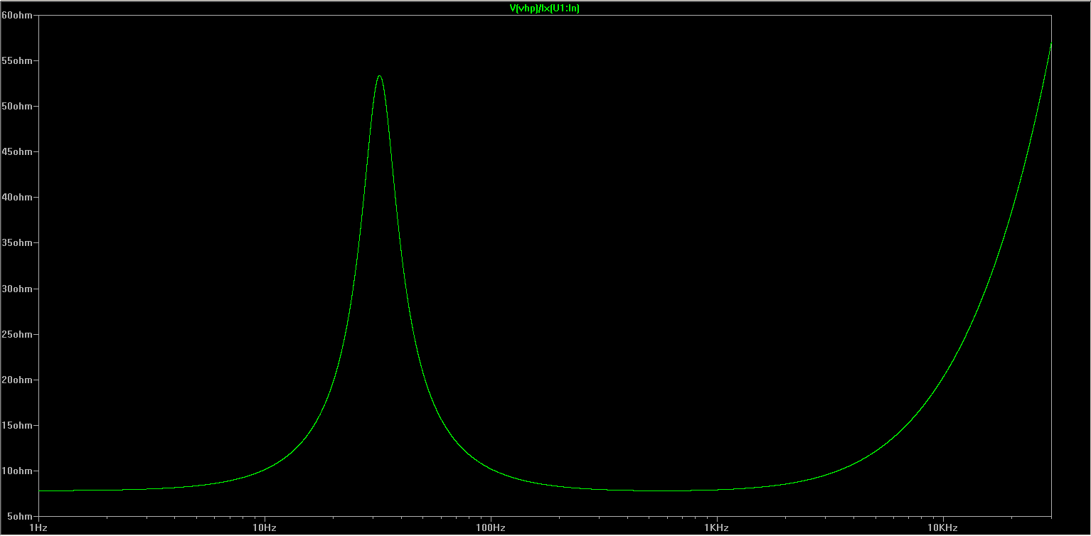

Juste une petite question: serait il possible d'apporter une petite modif aux TS? Je dis ça parce que mes enceintes vont avoir une impédance caractéristique de 6 Ohms... :oops:
Salut MynDonos , c'est l'impédance mini de tes enceintes, elle est variable sur toute la bande , donc pas de soucis de les mettre
sur 8 ohm, perso et comme Yves, je met un unique secondaire 6 ohm qui fait pour 4 ou 8 vu qu'une impédance de HP
n'est jamais fixe sur toute la bande :mrgreen:

OK du coup je m'en fous qu'elles soient données pour six ohms. Je les branche en huit et ça le fera... J'ai compris! Enfin j'espère hihi!

Oui regarde ce graph , tu y vois l'impédance d'un AD5200 , un seuil vers 8 ohm
mais aussi un pic à la fréquence de résonance du hp et une remontée sensible en fin de bande
on est loin de la R de 8 ohm qui sert à faire des test :oops:

Oui, évidemment, bobine & co donc résonnances :) C'est juste que je ne pensais pas que cela avait si peu d'importance, même en sachant que nos enceintes ne sont jamais des charges résistives. Bon a savoir en tout cas! Merci pour cette information! :)

Toujours pour l'info et relativiser, ci-joint une capture du même HP simulé en sortie de transfo
ça perturbe les courbes de BP hein :mrgreen: , on est tellement habitué au "presque droite"
