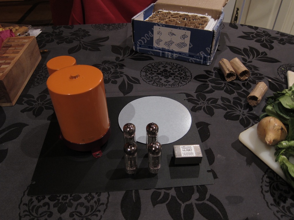

En photo un couvercle de châssis 1441-29, pas grand chose à l'intérieur, une self, le torique d'alim, ça laissera de la place pour le reste.

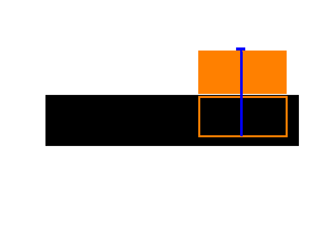

Non je ne suis pas marié avec madame torique, c'est juste par côté pratique. Puisque les TRS sont toriques, l'idée est de les empiler avec ceux d'alim à l'intérieur du châssis, ce qui permet d'utiliser des châssis pas trop grands (305x254x50mm).
Un dessin pour illustrer.

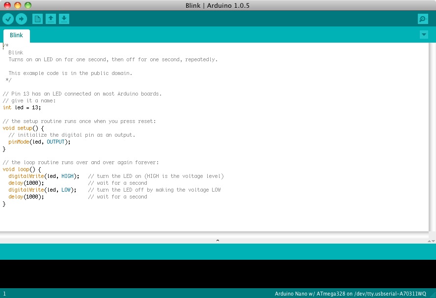

Au fait, reçu les funduino nano aujourd'hui, premier test basique "blink led", ça marche :mrgreen:

Bon ben c'est bon, tu peux récupérer mon programme en page 1, modifier les entrées et sorties pour le nano, et faire une version pour un seul canal. :mrgreen:
