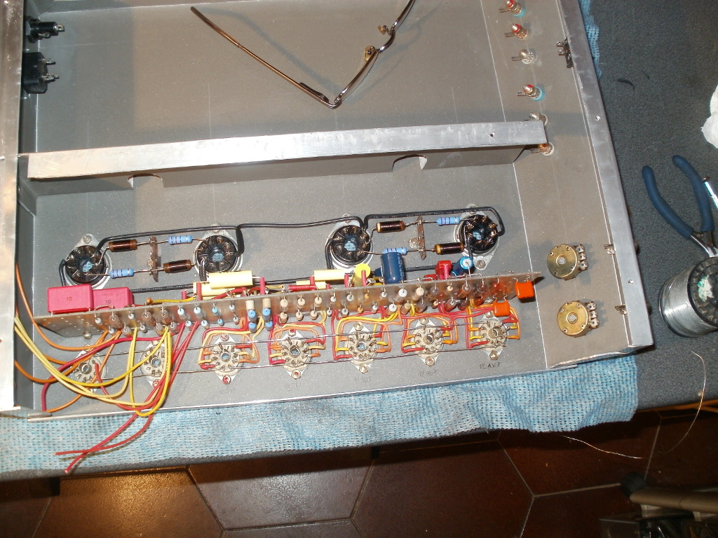

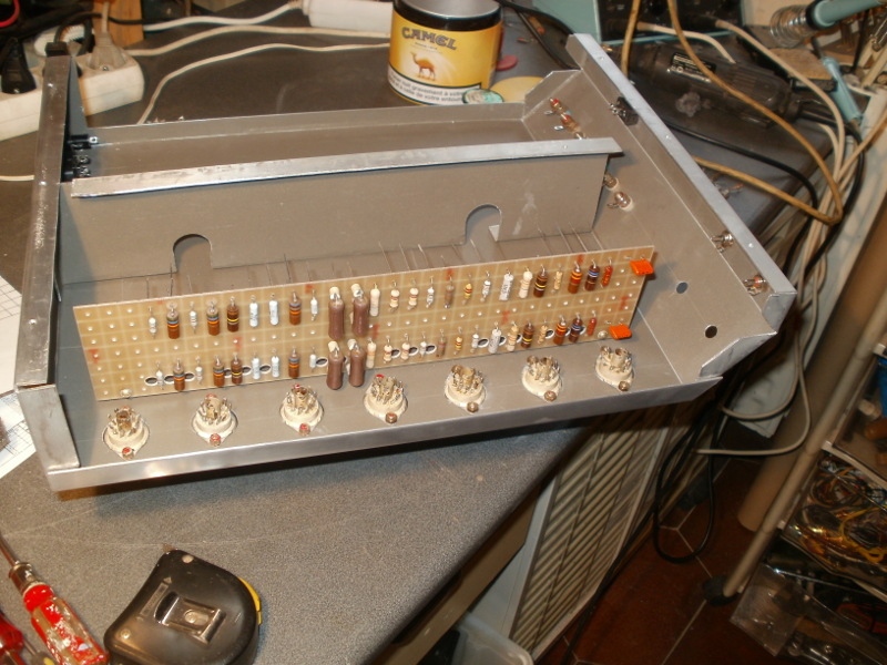

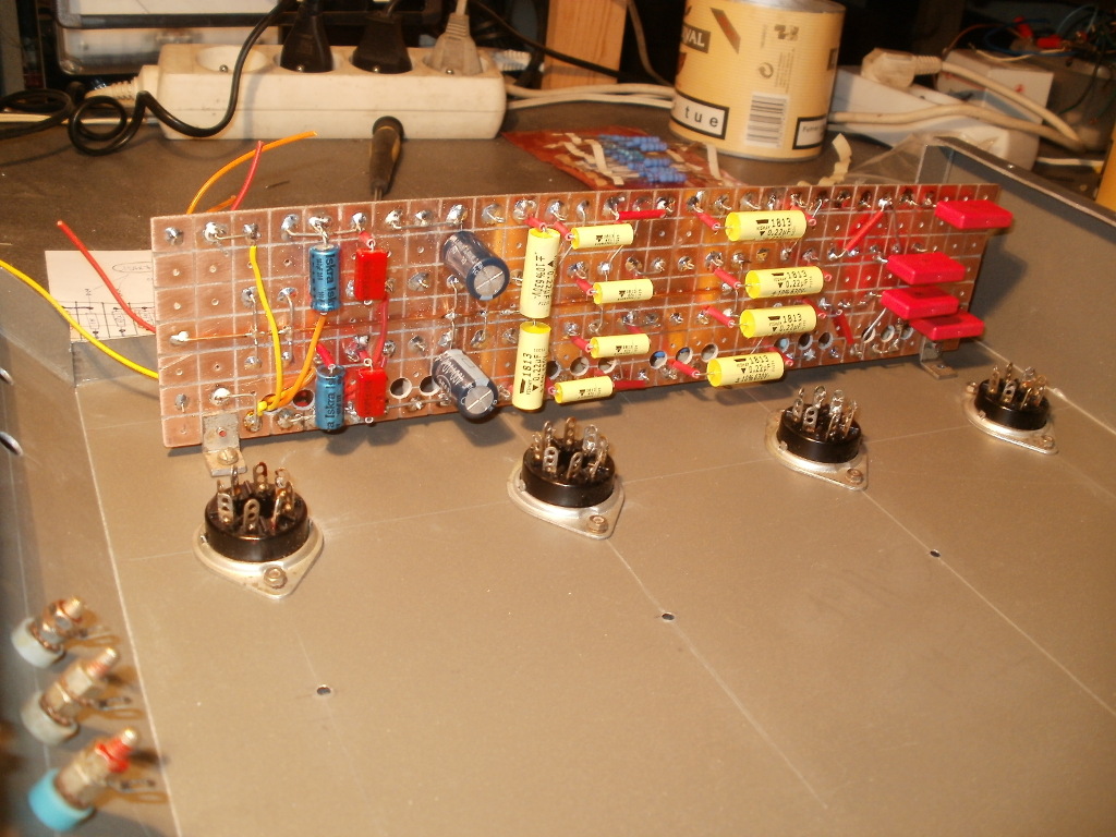

Coucou a tous,
Implantation des résistances et positionnement de la platine dans la caisse!
ça rentre pil poil
Je ne peux pas continuer tout de suite car il me manque des condensateurs et comme il en faudra aussi pour l'alimentation, je vais essayer de la calculer avec PSUD2
a bientôt
philippe

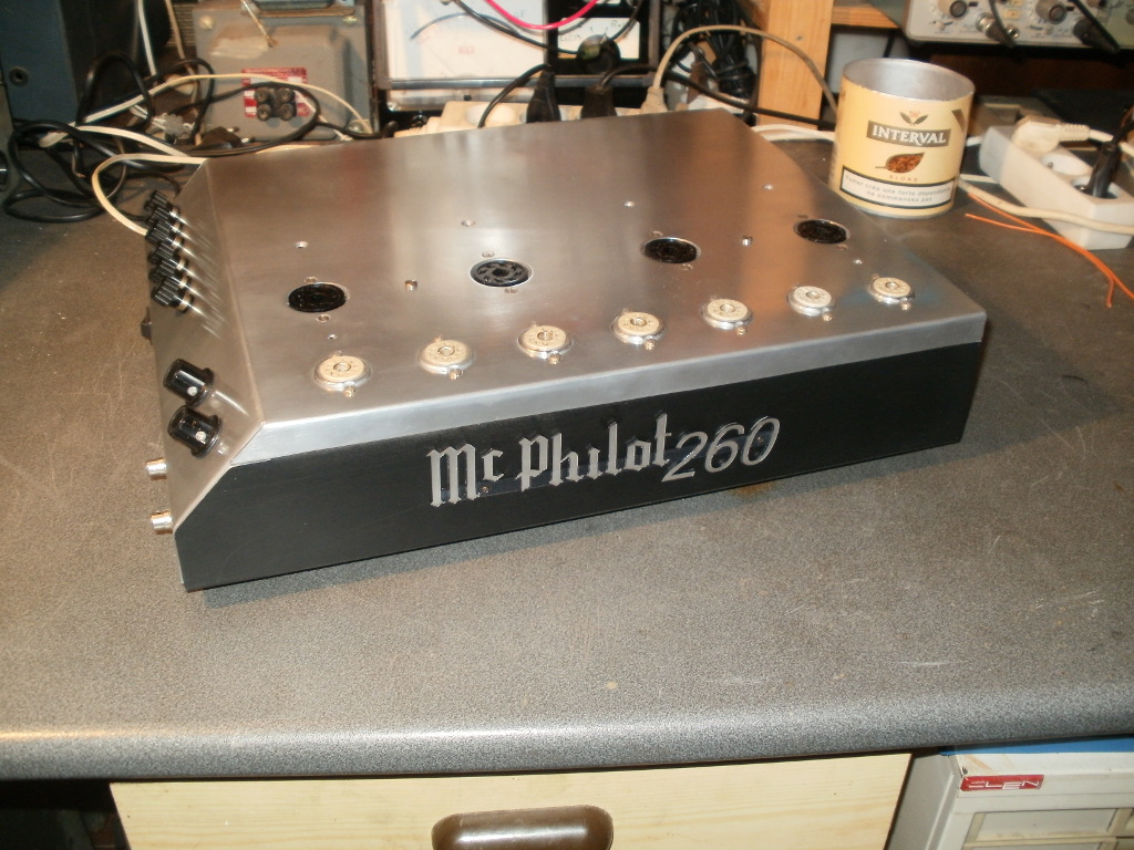

Merci Totof,
Le Mc Philot est en place grâce a toi :D
MessagePosté: Sam 07 Déc 2013, 19:44
C'est juste LA classe :)
MessagePosté: Sam 07 Déc 2013, 22:21
Bonsoir à tous
tub18 +1 tub18 , comme dis Myn Donos
juste la classe "internationale", du plus bel effet
Simple curiosité, comment as tu procédé pour le "Mc Philot260" :?:
c'est très joooooooli :mrgreen:
MessagePosté: Dim 08 Déc 2013, 08:30
Messages: 399
Bonjour les gars,
Je trouve aussi que ça "fini" bien la caisse!
mais je n'ai aucun mérite car ce n'est pas moi qui l'ai fait!
j'avais essayé avec une dremel avec une mini fraise montée sur une table croisée mais c'est très difficile de bien suivre les lignes a la main alors j'ai confié le boulot au "cordonnier" de la galerie qui est équipée d'une petite CNC!
(depuis que je pense monter des moteurs pas a pas sur ma table croisée, il faudrait vraiment que je me penche sur le sujet)
philippe

Bonjour Philot
C'est très joli en tout cas , une idée de ce que c'est ( plaque :?: ) et une idée du prix
ça m'intéresse :wink:
Bonne matinée
La matière: une "espèce de résine" dont il se sert plus "généralement" pour faire des plaques aux portes des toubibs ou autres..
le prix:il m'a demandé 15€ en apportant le fichier "prêt a découper" :?
