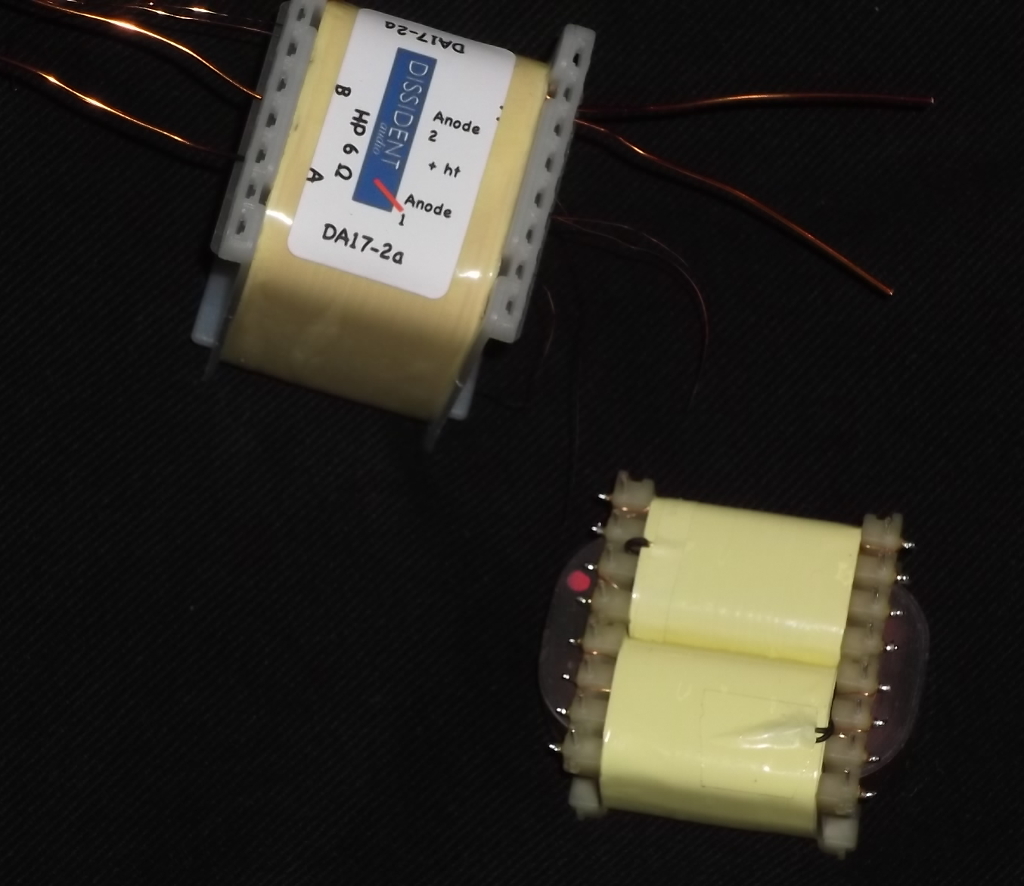

Voilà à quoi ça ressemble: ça a la surface d'une bobine de DA17. Même pas. C'est carré. Si ce modèle est retenu, j'aurai peut-être des capots en matière plastique.
Edit de Totof: j'ai retailler la photo pour le comfort du post :wink:

0.17 :shock: c'est de la chevelure.....allez courage, on a besoin de toi. :mrgreen:

Beau boulot érto tub18 tub18
Je suppose que Pascal va pouvoir les torturer maintenant :mrgreen:
