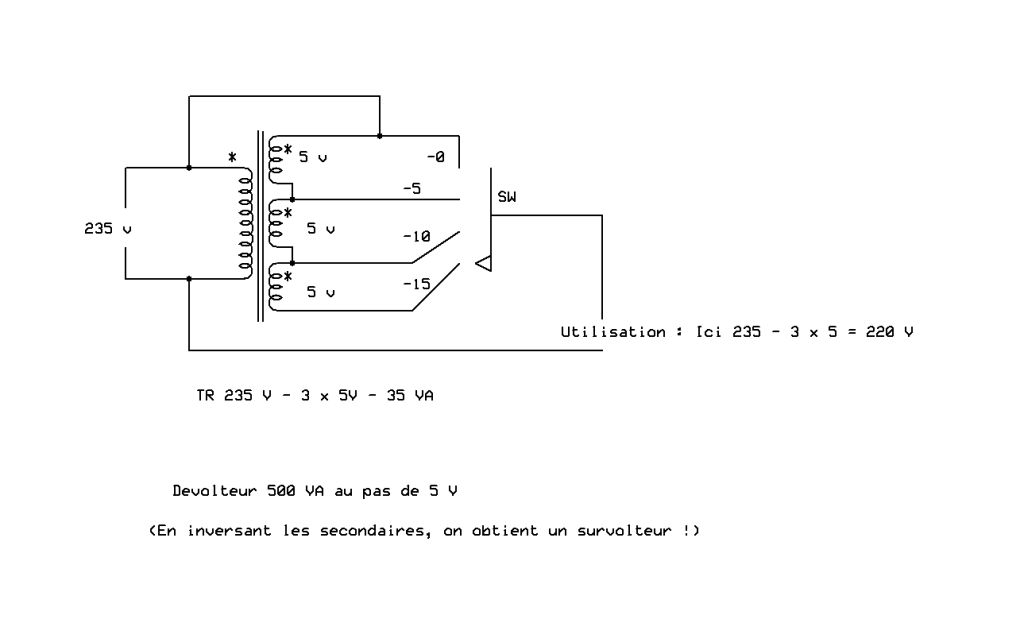

Je ne vois pas bien comment je raccorde l'amplificateur ou d'une façon plus générale "l'utilisation" par rapport à ce transfo "abaisseur".
Si vous pouviez faire un petit schéma, même à main levé, représentant l'arrivée 230 V, le transformateur et le branchement du récepteur ? D'avance merci.
Avec un transformateur puissant je pourrais faire une interface pour le système de mon pote...
Cordialement, Dom.

Comme ça:
La première fois que j'ai utilisé ce truc simplissime, c'était au tout début des années 70 pour compenser l'affaiblissement de la lampe d'un projecteur de diapositives que j'avais équipé de thyristors pour faire la variation de lumière.
Sauf qu'à l'époque, je remontais le secteur plutôt que de l'abaisser.

Exactement, et si ton transfo est lui même sous dimensionné en tension, tu peux mettre le secondaire en série sur l'entrée, et sortir sur le primaire.
Attention au sens des enroulements, si le transfo élève la tension au lieu de la baisser, il faut inverser un des deux enroulements.

Bonjour Dom,
Et avec un peu d'imagination, un ou 2 petits transformateurs, quelques commutateurs et un voltmètre en sortie , on peut faire un dispo 'SSS' (simple, souple, sophistiqué)
"...Il suffit de brancher un ou plusieurs secondaires en série avec le secteur :
- En phase, cela fait un survolteur
- En opposition de phase, cela fait un dévolteur.
On peut combiner plusieurs secondaires pour faire des tranches de + ou - 5V (ou autre tension selon les secondaires).
La puissance du transfo doit être au moins égale à (puissance consommée * l'écart maximum souhaité / tension EDF) et le courant maximum dans le secondaire à (Puissance consommée / tension nominale des appareils).Cool
Pour faire fonctionner un appareil de 220 V 500 VA avec un secteur de 235 V, il faudra alors un transfo de 'correction' avec un secondaire de 15 V, supportant au moins 32 VA....et 2.3 A (secondaire)"
Exemple :
