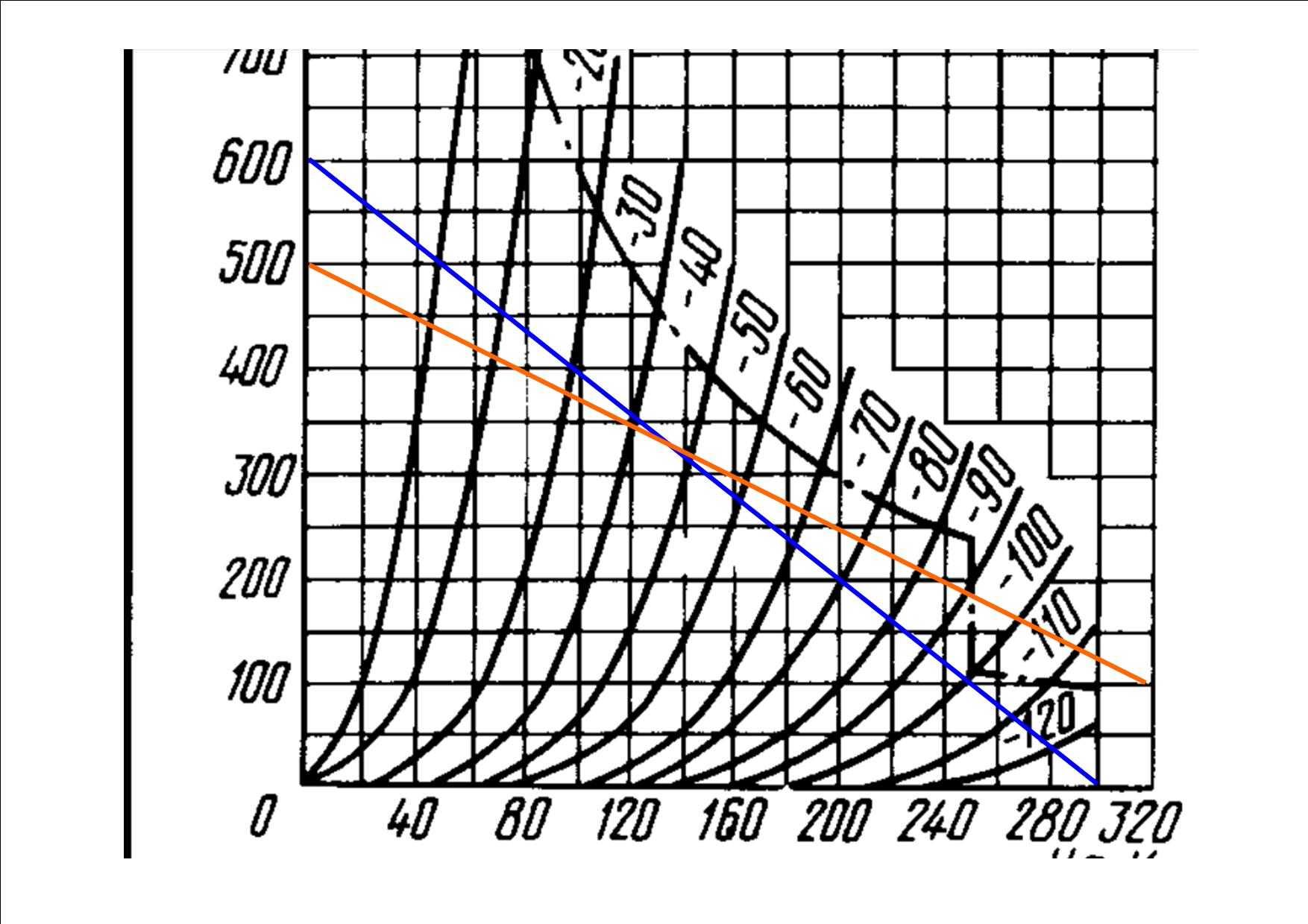

Deux droites de charges, sont montrées. L'une à 500 ohms, qui donne une puissance max de 10 watt à 9% de disto.
La seconde est à 800 ohm, et l'on peut taper 10 Watts à 5%. De mémoire l'optimum pour une 6s33 entière est à 900 ohms ( Quand je faisait 30 droites de charges par tube, et au mm prêt :shock: ).
Pour un fonctionnement en classe AB1, je verrais bien une charge de 1K PaP, principalement pour conserver un bon FA de départ.
Tu peux partir la dessus je pense. En polarisant à -70 V grille, 200 V anode et 200 mA, On devrait friser les 30 Watts.
L'alime devrait être bien léchèe, car les variations d'intensité vont cogner très dur sur toutes les résistances parasites ou de filtrage. Et puis on a déja 800mA au repos...
Le grille pain s'annonce bien... :roll:
J'ai un torique qui devrait rentrer dans les clous, pour 15 % dans la cathode.
Ce qui donne un besoin en drive de quelques 140 V CaC.
PS: je fais miller au "pire" connaissant les dispersions.

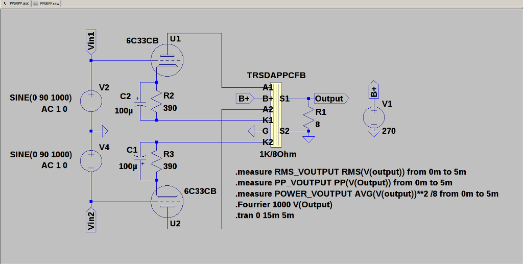

Voici une capture de l'étude basique d'un TRS pour dito
Les commentaires sont les bienvenus :mrgreen:
Sinon vite fait ça donnerai ceci pour le schéma
et cela pour le bode
Avec une polar a - 70 Volts pour B+ de 270V soit Va de 200V
Ia de 180ma selon LTC ====> qui nous donne 4% de THD
à 30 Watts mais en gavant les 6C33 avec 90V càc :oops: :oops: :oops:
To be continued or not :?:
