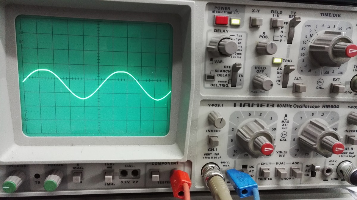

Commençons par l'anode du premier étage pour un signal à 1000 Hz juste en début de saturation.
Scope en DC ! ! !

Voici la courbe, Amplitude 20V/carreau.

OK, donc ça "tappe" en haut !
Mais on ne sait pas à quel niveau parce que tu as laissé le scope en AC 8)
Recomence en DC après avoir calibré le 0 tout en bas.
Pour ce faire tu mets l'entrée sur GND, tu cadres avec "YPOS" pour positionner la trace en bas, puis tu passes en DC SANS RETOUCHER YPOS, seulement la sensibilté pour voir la totalité de la trace.

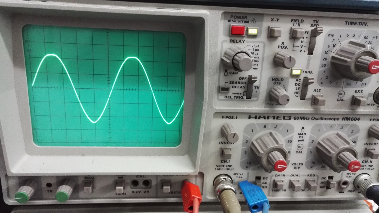

Alors j'ai monté une ecc83 et ça change rien j'ai sensiblement les mêmes tensions qu'avec la 6h9c, j'ai mis un condo à l'entrée pour enlever la composante continu du géné si composante il y a.
Voici la mesure avec le zero de la trace en bas en dc, la sonde du scope est sur x10 et amplitude 5v/carreau.
