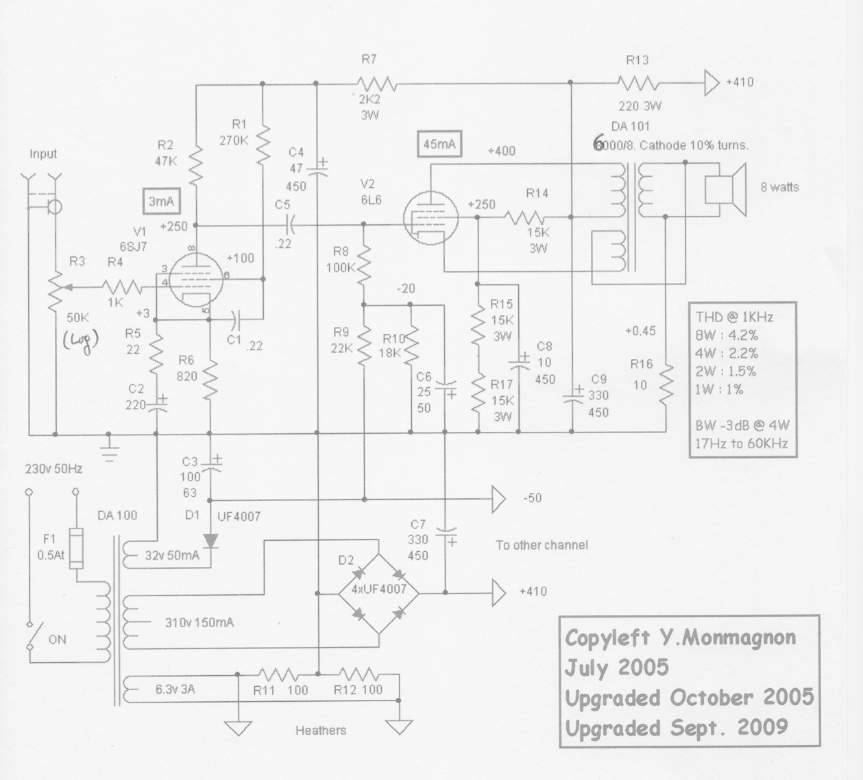

Bonjour a tous
voila donc le schéma dont je voudrais discuter un peu pendant que je commande les composants.inclus en note les info que j'ai pu lire déja sur d'autre post
Déja cela me permettra de mieux le comprendre et m'evitera les chemins de traverses
Jimmy
