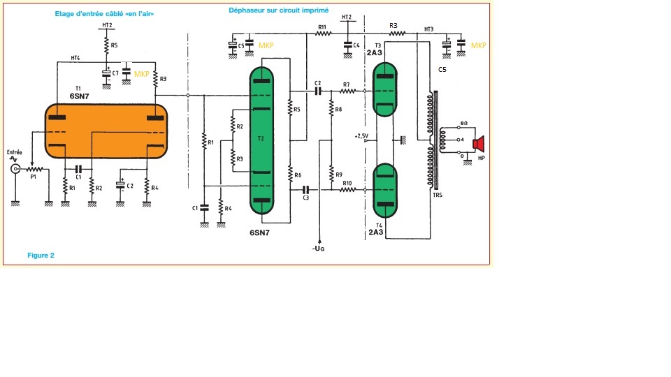

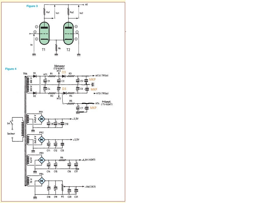

Scrophulaire : Non, ce n'est pas tout à fait ça :
- Pour les diodes, oui, et dans le bon sens, mais mets l'alim du préampli (R5) sur l'anode de la diode, pas sur la cathode... Quoi que ? Chacun donnera son avis.
- pour les condos MKP, sur HT3 OK, mais comme l'a dit Grégoire, à souder physiquement au plus près du point milieu du transfo de sortie pour les raisons qu'il a décrites (la BF et la HF passent pas ces condos, et plus c'est c'est court, mieux c'est pour éliminer la HF).
- pour le 6V3 c'est du chauffage de tubes, on s'en fout, pas de découplages. A Placer par contre sur les alims des préamplis après les cellules RC : je n'ai pas le schéma sous les yeux mais je te l'ai indiqué dans mon message précedent : en // sur C5 et C7 (C7 tu l'as fait sur le schéma).
Grégoire : je ne mets pas en doute ce que tu dis, et les Leds ça semble interessant je vais faire l'essai. Cependant une contre réaction qui fait augmenter l'impédance de sortie je suis surpris. Je ne suis pas capable de calculer les impédances de sortie respectives des 2 montages, je suis capable avec les transistors dans leur modèle "quadripole" mais pas avec les tubes. J'ai toujours entendu dire qu'une contre réaction augmentait la bande passante, linéarisait le montage, faisait chuter le gain et abaissait l'impédance de sortie ?
Amicalement. Jean-Marc

Perso, avant de mettre des MKP partout ( je n'en mettrais pas dans l'alim ), concentre toi sur le problème des masses. Quelque soit la qualité des condensateurs, quand un ampli ronfle on ne l'écoute pas.
Jean_Marc a écrit:
Pour avoir les tensions de cathode souhaitées, je suppose que on peut faire des associations Leds + diodes de signal ? Egalement une petite résistance en série (découplée je suppose) pour avoir la tension voulue et le courant de tube voulu ?
Je ne connais pas les diodes de signal, as tu des références ? Personnellement moins je mets de composants mieux je me porte. Ce serait ballot d'ajouter une capacité de découplage dans un montage destiné à éviter les capacités de découplage :roll:
Les LEDs ont des tensions différentes selon leur couleur. Ce sont les rouges qui ont le gap de tension le plus faible (2V), les blanches et les bleues peuvent laisser une tension de plus de 4V.

Je suis toujours à dissocier le 0 volt de la terre. J'ai un doute sur les fils vert/jaune (Masse boitiers) qui sortent des transformateurs. Il me semble logique de les raccorder à la terre et pas au 0 Volt.
Pouvez vous me le confirmer?.
 Sujet du message: Re: Push-pull 2A3 Led 177
MessagePosté: Sam 04 Nov 2017, 12:09
Oui, ces fils sont à raccorder à la terre secteur, donc au châssis.
Ils ne sont pas là pour parfaire la masse électronique du montage, mais pour la sécurité!
De toutes façons, comme la masse électronique finira par être reliée (en direct ou via une résistance) au châssis, ça revient au même sur le plan audio.

Je reviens sur le pré ampli , qu'elle est le gain en supprimant la 1 er triode? En effet, l'ampli ne fournit que 13 w alors le w est chère.
By
MessagePosté: Mar 07 Nov 2017, 20:03
Messages: 203
Localisation: Touraine
Si je ne me trompe pas, la première triode est montée en cathode suiveuse, donc le gain est légèrement <1
MessagePosté: Mer 08 Nov 2017, 02:34
Messages: 444
Localisation: Aix en Provence
Bonjour Srcophulaire,
Comme indiqué par Oriu, vous gagnerez un peu de gain en supprimant la 1ere 1/2 triode, mais ce sera tellement peu que ce sera inaudible.... Vous devriez également gagner en qualité et en neutralité en supprimant une triode qui ne sert à rien (et qui colore un peu), mais ici encore l'écart sera minime....

Modification des alimentations.
J'ai intégré les diodes sur l'alimentation entre la HT2 et HT3.
Jean marc tu dit:On pourrait améliorer un peu la diaphonie entre les 2 voies en mettant 2 diodes anti-retour dans les 2 cellules RC de filtrage des 2 voies G et D. Egalement réaliser l'alimentation des étages préampli et déphaseur avec un RC + diode anti-retour. .
Doit-on intégré la diode pour l'alim de préampli et déphaseur aprés C17?
Condensateur de Découplage
Vous citez: Au plus près de la patte - du condensateur de tête de l'alimentation car c'est là que les courants les plus forts circulent.
Le condensateur C13 de découplage (mais je ne suis pas sur) de l'alimentation des 2A3 est fixé sur la patte du support au plus loin du transfo. Est ce normale?
Préampli
Trois possibilité me sont offert: Je rappelle que c'est un câblage en l'air et qu'il est facile de le modifier.
-Soit je chuinte la 1er triode
-Soit je fait un montage concertina :"j'avais monté la première double triode en concertina, ce qui permet une attaque symétrique du driver, ce qui apporte pas mal d'avantages et assez peu de modifications en pratique"
-Soit je fait un montage schmitt:"on peut carrément la supprimer, ou bien faire mieux, réaliser un déphaseur différentiel (ou Schmitt) identique au déphaseur existant. On cascade les 2 déphaseurs, ce qui fait un excellent déphaseur."
Que me conseillez-vous?
merci

Bonjour Scrophulaire,
Pour les préamplis, je pense que vous pouvez laisser comme ça, sinon si vous voulez mettre des diodes, à mettre entre HT2 et R5 en série, et entre HT2 et R11, en série.
C10 et C13 sont des découplages des filaments des tubes 2A3, pas certain que ce soit utile ? Par contre ils y sont, laissez-les !
Le condensateur découplage HT me semble-t-il serait à relier en masse et point milieu HT du transfo ?

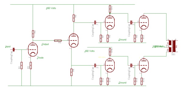

Déphaseur Concertina ou Schmitt :
Le Schmitt en 1er étage est un peu compliqué, il necessite une tension négative (vous l'avez, c'est la tension de polarisation des 2A3), et encore mieux avec une CCs à transistor. A mon avis, si vous n'êtes pas électronicien, ne vous embêtez pas, faites au plus simple : supprimez la 1ere 1/2 triode !
Concertina : je ne connais pas, pas vraiment trouvé ce que c'est sur le net ? Peut-être simplement un montage Williamson avec déphaseur cathodyne ? Je ne me prononce pas...
oui, c'est l'autre nom du cathodyne ou "split load"
Pour une recherche taper "concertina cathodyne'", ou bien rechercher "concertina" sur notre précieux forum.
bonne journée

Bonjour tous,
Dans mon jargon, je nomme 'Concertina' le combo Ampli de tension - Inverseur de phase.
Il est effectivement simple à réaliser, il y a des tas de schémas. Je peux même contribuer au calcul (schéma adapté) mais cela demande un petit peu de temps (je pars à ETF...).
Voilà a toute fin utile le schéma de base du williamson piqué sur Wikipedia, avec concertina en entrée / Inverseur de phase.
La 6SN7 est toute indiquée pour y jouer le role du concertina.
A plus.
