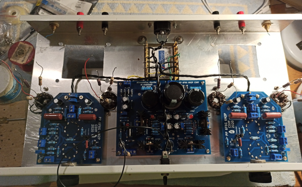

Un peu d'avancement
câblage des filaments des finales ok
Demain ou plus tard essai en charge chauffage :P :lol: :mrgreen:
 Sujet du message: Re: Push Pull de 6F6G avec Cdiff (nouveau projet d'y a 4 ans
MessagePosté: Sam 05 Sep 2020, 21:13
Bonjour Totof
Les CI sont très propres, mais faire "pisser" du 230 au milieu de l'alimentation ,tout de bignole. qui plus est..
Je connais quelques vieillards qui pourraient t'enguirlander pour moins que ça...
C'est plus facile de voir les défauts des "autres", et mon avis "éclairé" me ferait dire que les filaments en AC devraient être plus positionnés au cordeaux....
De signe astrologique foute merde, j'ai tendance à virer branleur vicieux par ascendance?
En Chine je suis Rat d'eau, et dans la vie surement très con ( mais c'est pas grave, je ne le sais pas tout le temps).
Faire un si beau travail , tronchus et soigné, pour ignorer "quelques" règles basiques d'un cablâge en l'air...
P: tu me reciteras quinzes Farfitudes, chapître I option zéro, plus 3 Mentras De Mont Magnon par jour.
Pour les fôtes d'ortogrffes, j'ai pas fait exprès.. et Pis sur les noms propres , il paraîtrait que c'est même permis ( je connais un peu..)
Bonsoir David
Ben au milieu il sera loin des côtés ou vont passé les faibles signaux :oops: :oops:
puis le ci d'alim est côté supérieur du châssis et la torsade 235V du côté inférieur
au pire je le blinderait non tub13 tub13 tub13
Bon weekend
MessagePosté: Sam 12 Sep 2020, 09:31
Un angle droit c'est 90 degré, ça te ferait des choses de câbler tes CI comme il faut ?
MessagePosté: Sam 12 Sep 2020, 10:32
Salut les d'jeunes,
Si le 230 V (alternatif) qui passe au milieu est torsadé correctement et se positionne (AMHA) au minimum à 2 cm au dessus (ou en-dessous) du CI , aucun problème potentiel :)
Je n'ai jamais blindé un câblage secteur ou même filaments ... s'il est positionné et torsadé comme cité ci-dessus avec un minimum de précautions ... et zéro ronflette prévisible :wink:
J'évite dans la mesure du possible les angles droits pour le câblage (en réfléchissant avant à une implantation optimale) , même si c'est un peu moins esthétique ... car cela rallonge inutilement la longueur du câblage qui n'a pas besoin de ça ...
Chacun s'embistrouille comme bon lui semble... , mais je n'entend pas à mon âge, l'influence d'une esthétique certifiée parfaitement parfaite, par rapport à une autre esthétique simplement fonctionnelle !
