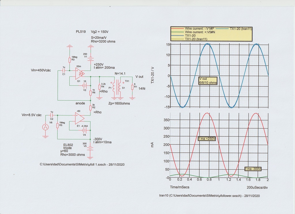

Ceci dit , ta femme , que je salue , n'a pas tout à fait tort , les PL519 , c'est pas un cadeau ! en tout cas dans les zones de fonctionnement ou on chercherait à les utiliser en audio
mais tu aurais tort de ne pas poursuivre un peu coté µfollower : quitte à trouver plus tard une loupiote plus adaptée
Sur papier , et en théorie , ( oh le beau pays disait Daniel ) , j'en sort à peu prés 14W , pour 50W anodiques ; 28% de rendement , c'est pas le Pérou , bien moins que les 50% théoriques encore une fois , mais ça peut se tenter ...
Ci dessous la ligne de départ , j'essayerai peut étre si tu déclare forfait
Haut les cœurs et A+

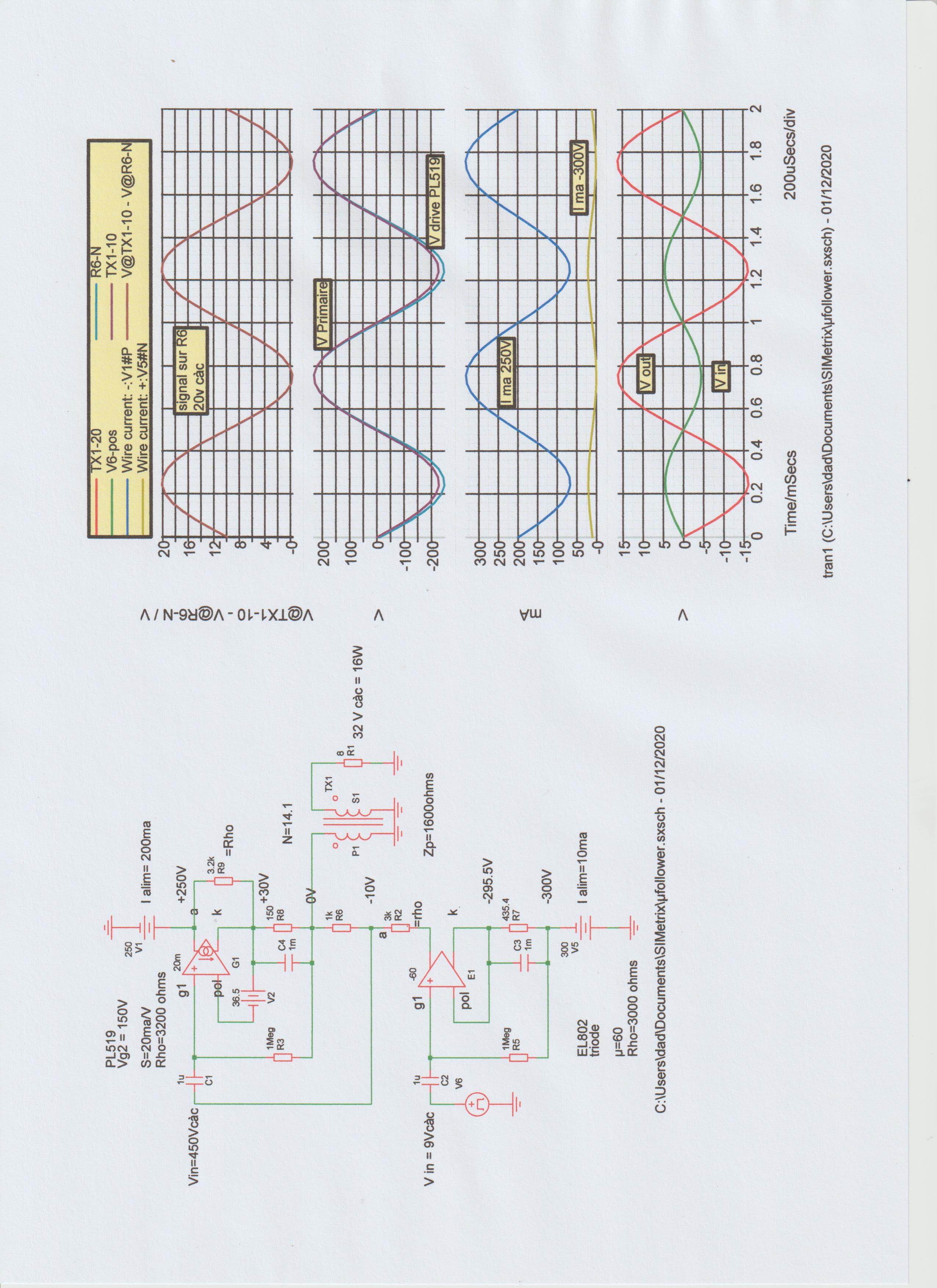

@David
Voila une version plus précise du µfollower de puissance , avec polarisations automatiques
seul le tube supérieur participe à la puissance de sortie , la triode inférieure est un ampli de tension qui permet de driver le tube du haut , un cathode follower en fait avec environ 450Vcàc
Elle bénéficie de l'empilement des alims , sinon en driver séparé il lui faudrait une alimentation propre de plus de 500V
donc ici , l'alim du bas n'a pas de puissance à fournir
R6 est la résistance fondamentale en µfollower , qui renvoie une partie du signal sur la PL 519 , 20Vcàc , pour la moduler à fond , et ça n'a rien à voir avec la résistance de polar de cathode d'un classique SRPP
Tu devrais peut étre commencer par là , sachant que tout ce que tu auras mis au point sur le tube du haut sera réutilisable pour une future version type SRPP ou les deux tubes participeront à la génération de puissance
j'essaie de voir ce que pourrait donner la PL519 en triode inférieure , polarisée sur le méme courant que celle du haut
tout ça bien sur reste entre nous , j'aimerais pas voir ton épouse débarquer ici avec une batte de base ball

Mise à jour du schéma en page 1.
Je vais m'arréter la pour cet ampli.
Je vais aussi umpgradé son petit frère qui me laisseras plus de lattitudes sur la valeure de la charge.
Ici le transfo de sortie fait 180 ohms au primaire pour 8 ohms en sortie...
