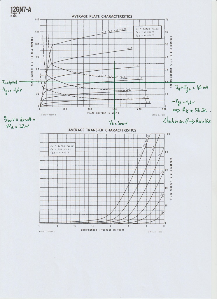

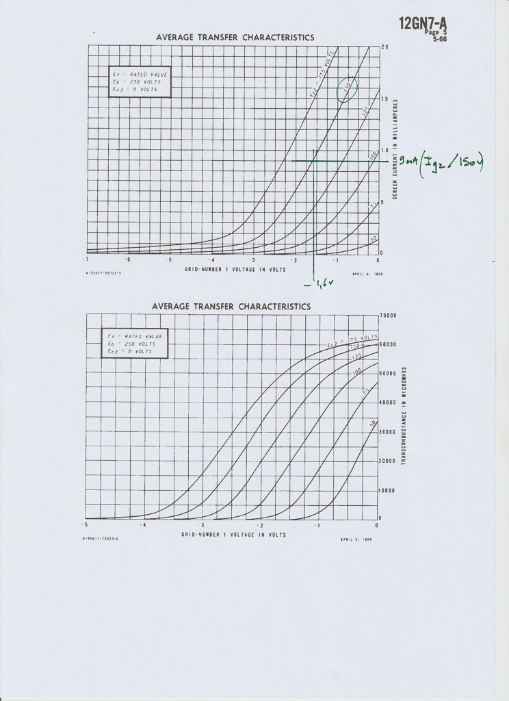

Salut David ,
Si tu as mesuré tes tubes , tu as du te fixer un point de repos , par ex pour Va= 300V , WA = 12W , Ia= 40 mas
d'après la data sheet , VG1 = -1.6V , et pour VG2 = 150V , IG2 = 9mas
Dans ces conditions , Ia+IG2 = 49 mas , et la résistance de cathode qui permet le point de polar choisi est 1.6V/ 49mas = 33ohms pour un seul tube , 16 ohms pour les deux en //
si la résistance de ton demi primaire est de 37 ohms , il est normal que tes deux tubes soient bloqués
pas d'autres solutions que de revenir à un schéma classique avec une Rk par tube de 33 ohms , découplée , et la grille ramenée au pied de cette résistance

Messages: 698
je viens sans doute de faire une erreur ; le courant IG2 , flottant , ne s'ajoute pas à celui de cathode
dans ce cas , Rk= 40 ohms , mais ça ne change rien au PB ; la résistance de ton transfo est trop élevée pour servir de polar , 37 ohms contre 20 ohms

Messages: 698
En vérif rapide , supprime sans autres changements deux tubes sur les quatre , 37 ohms pour 40 tu devrais à peu prés retomber sur tes pieds pour une polar à 40mas
Après , ça va se terminer avec deux capas de liaison sur les grilles et des Rk de 40 ohms par tube
