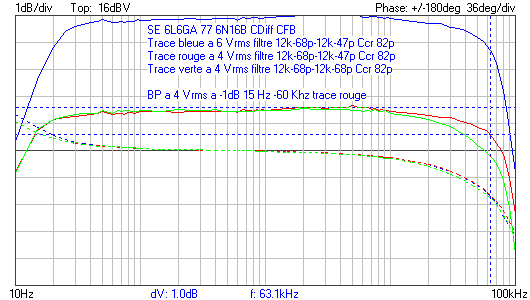

Je fini à l'instant la mise au point du filtre d'entrée de la CDiff pour avoir une bande passante
digne de ce nom dans le haut du spectre , reste plus qu'a soudé les mêmes valeurs ( 1 condo
a changer ) sur l'autre voie et je refreme la boîte
schéma mis à jour
La bande passante en bleue à 6 Vrms sur charge de 6 ohm
en rouge à 4 Vrms et en vert à 4 Vrms mais avec le filtre qu'a écouté Jean hier
Je met à jour le schéma en page 1 :mrgreen:

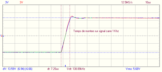

MessagePosté: Mar 26 Jan 2021, 18:59
Petites mesures du soir espoir
Avec d'abord le temps de montée sur signal carré à 1 Khz

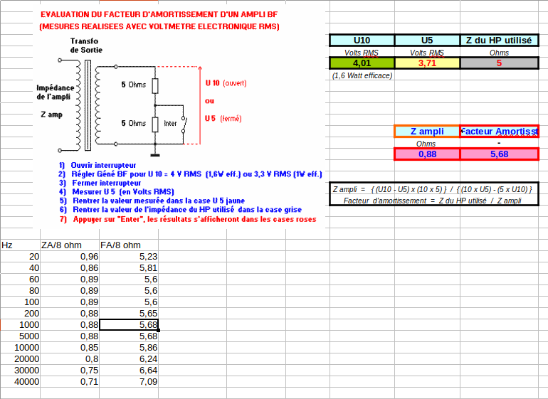

Puis mesure du taux d'amortissement pour 5-10 ohm avec la moulinette de Daniel

On ne peut pas faire mieux pour le taux d'amortissement ?
Tu as bien mis la Cordiff en marche ??
Je trouve que 5,68 , c'est un peu faible ... environ 10 ou 12 minimum en Cordiff, ce serait mieux non ?
Mais bon, c'est un SE ...

Bonsoir Daniel
le même ampli sans cdiff pour 5 ohm n'a qu'un FA de 1.93
si avec ta moulinette on met 8 ohm pour Z HP on à 9 comme FA avec la CDiff :oops: :oops:
Faudrait que je change les R de mon boitier mais bon la flemme préfère l'écouter

Hello Totof,
5 de FA ça veut dire 5 de gain pour ton étage de correction. En même temps, une 6N16B a un mu assez faible (22 de mémoire) et avec 100k dans l'anode elle doit avoir un débit faible mais même avec ça TCT me dit Gain=17 soit plus du double … tub13

Hello Greg
Je referai une mesure ce soir sur l'autre voie mais j'ai balayé de 20 à 40 Khz hier sur une voie
L'action de la CDiff est peut être diminué par le couplage de l'autre triode avec la pentode :oops:

hello
Voilà encore qqch que je n'avais pas assimilé. Tu peux expliciter Grégoire?
(si tu as 5 min... désolé de ralentir la classe avec mon neurone sénile).
