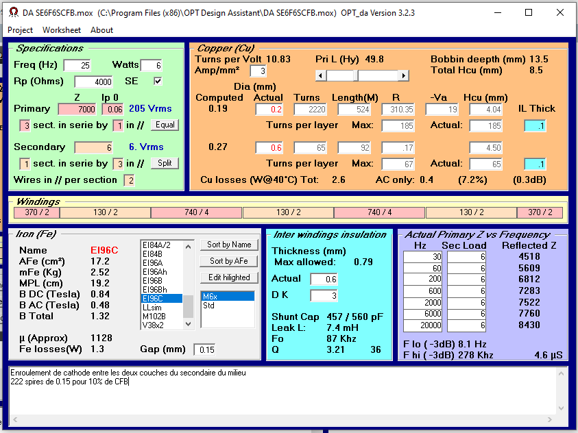

On cherche a comprendre et calculé la valeur de Rp dans la zone verte du logiciel de Yves
dans le cas d'un trs avec enroulement de cathode, Rp pour résistance de plaque dans les
datasheet

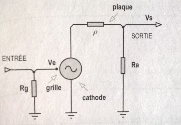

Je ne m'intéresse qu'à la RESISTANCE INTERNE.
Dans la littérature on la voit désignée tantôt comme Ri (ça me va bien) mais aussi comme rp, ra, résistance d'anode (anode resistance) ou la lettre grecque "rho".
Dans un montage conventionnel (cathode commune), Ri est en // avec Ra (la charge anodique) et l'impédance de sortie est l'équivalent de cette mise en // de Ri et Ra, soit (Ri x Ra) / Ri + Ra.
Jusque là c'est clair (au moins pour moi).
Mais que devient cette Ri quand la charge est soit totalement, soit partiellement dans la cathode? C'est là que je coince.
MERCI!

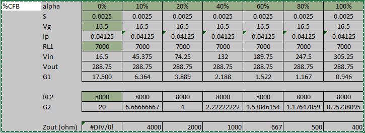

Un rapide calcul à l'arrache si ça peut vous aider sur vos interrogations
MessagePosté: Mer 24 Mar 2021, 09:26
Ca me plait beaucoup !
On retrouve les mêmes gains (et variations) qu'avec ma méthode et la réduction de Zout est (vaguement ?) proportionnelle à la réduction du gain.
Ne pas oublier que c'est "artificiel": le tube ne délivrera pas plus de courant pour autant :wink:

Merci Gérard
depuis une heure au bureau j'essaye de comprendre et refaire les calculs , j'y suis enfin arrivé
je pense que ce soir ou demain je ferai un beau tableau Excell pour le garder car c'est super comme boulot
Et donc la Zout pour ma pauvre 6F6S avec 10% de CFB serait de 3k97 arrondissons à 4K , tub18 tub18

Du coup vous pensez quoi de ce transfo :oops: :oops: tub13 tub13
Comme ça tout rentre et érato n'aura qu'1 fil en main :oops: tub18 tub18
A taf windows est bien pratique pour installer OPT_da et PST tub18 tub18

Je suis (du verbe suivre) tout à fait les calculs de Gérard, la seule chose qui me chagrine c'est "on néglige rho"
Or, ce rho c'est tout mon questionnement :-)
Parce que ce rho (ou Ri) se retrouve en // de RL (qui est bien connu, c'est l'impédance réfléchie au primaire, le 7K qui se répartit effectivement entre la partie anodique et cathodique, très bien)
Et mettre en // de 7K une Ri (ou rho) de 80K ou de 800 ça fait pas la même musique!
Merci en tout cas, je sens qu'on va y arriver :-)

voici en PJ le tableau XL reprenant les calculs de Gérard (que je remercie même s'il ne répond pas à ma question :-))
(en vert les cellules de saisie. Les autres valeurs sont calculées)
