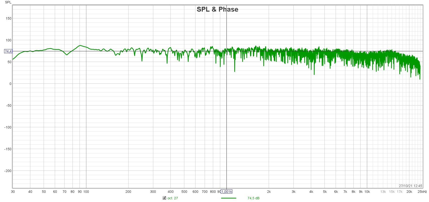

je vous met ma dernière mesure au point d'écoute
suite au remplacement du C10.
en effet c'est mieux... je l'avais bien entendue.
quand à la bi amplification non merci je suis bien trop rationnel et spartiate dans mes démarches.
je suis persuadé que le meilleur peut sortir de choses très simple.

Ta mesure avec une échelle de 50 db par carreaux, n'est pas "lisible".

C'est pas faux , mais en forçant un peu , -20db à 30Hz , -10db à 20KHz , coupure vers 15K , c'est sans doute nominal pour ce genre d'enceinte , non ?
Ici l'esthétique prime sur la reproduction , chacun ses choix ...

oui bien sur mais c'était pour comparer en dessous des 100Hz avec une mesure précédente dont je viens de m’apercevoir que je ne l'avais pas postée
finalement ce post sans aucun intérêt.
désolé.
