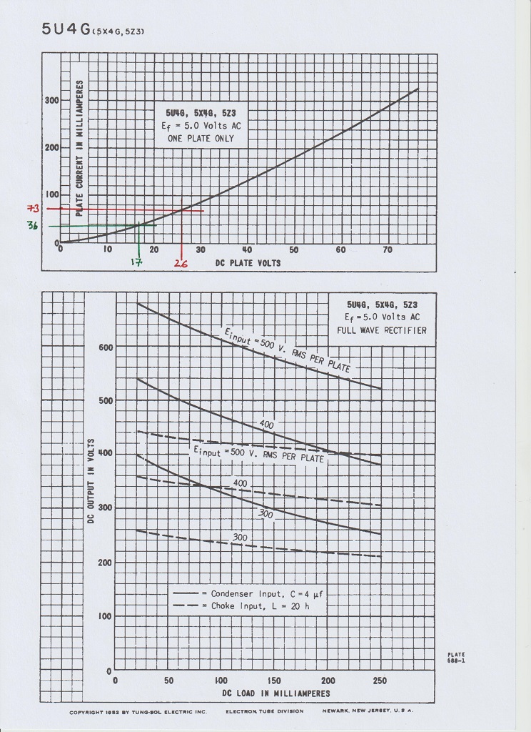

Je ne trouve pas de datasheet de la redresseuse 5U4M indiquant la résistance plaque?
Dans mes condition d'utilisation (voir schéma en 1ère page du post), la ddp entre la 5U4M est de 10v (418v-408v) avec une conso total de 72.8mA , soit Req = 137 Ohm ou bien ~270 Ohm par plaque.
Je m'attendais à une R beaucoup moins élevée tub13 .
Apparemment, l'équivalent de la 5U4M est la 5Y3GB, seulement je trouve dans sa datasheet 50 Ohm min ( pour 350v eff/125mA max) donc une R bcp plus faible que ce que je constate avec la valve 5U4M...J'ai loupé un truc ?

Bonjour FloRal ,
Si ta chute de tension de 10V aux bornes des deux sections de la valve 5U4 est anormale , c'est plutot dans le sens ou elle est plus faible que ce qu'elle devrait etre d'aprés la data sheet pour un courant de 73 mas : 36 mas par section sont donnés pour un DC plate volts de 17 volts , 26 volts si une seule section passait la totalité des 73 mas
parler de résistance de plaque en l'occurence n'a en fait pas grande signification puisque celle ci est non linéaire , d'autant plus faible que le courant est élevé
Tu sembles par contre confondre résistance de plaque et résistance de source , celle des secondaires du transfo , spécifiée celle ci par les constructeurs en tant que valeur minimale pour limiter l'appel de courant à la charge de la capa de téte
Et là , on trouve bien 50 ohms pour une 5Y3 , 75 pour la 5U4
Enfin et comme tu l'as déja indiqué , une solution à pont hybride serai en tous points préférable
