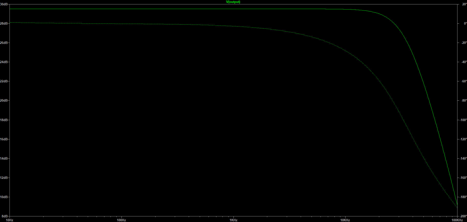

Merci Arnaud,
avec ton aide je dirais que l'optimisation sera beaucoup plus rapide!

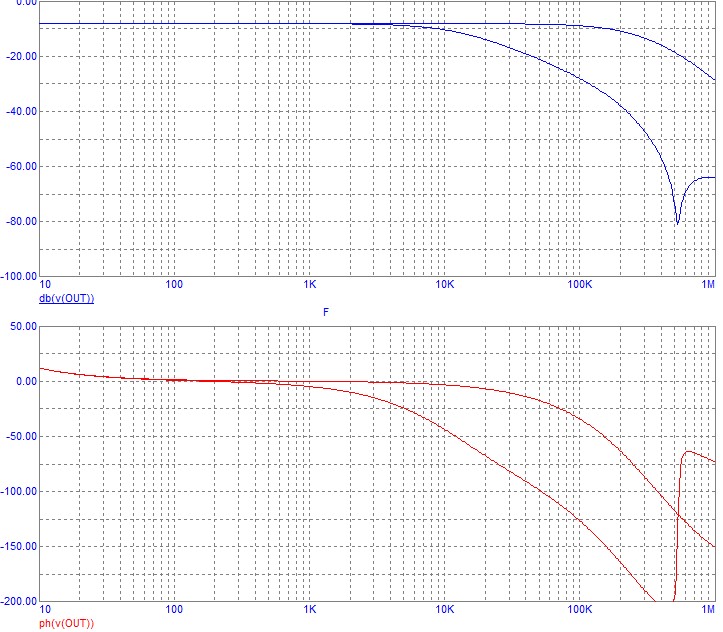

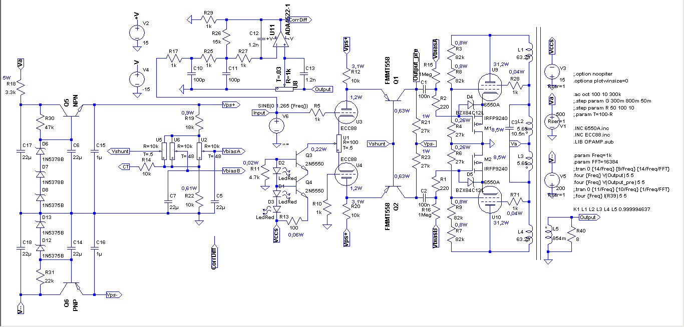

Voici schéma, fichier asc et bode à jour.
 Sujet du message: Re: Implémenter le CorDiff dans un PP 100W non conventionnel
MessagePosté: Mer 29 Sep 2021, 07:35
Messages: 768

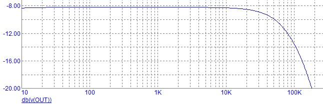

Hello Roberto !
Je ne vois pas la capa parasite sur le primaire...
Je n'ai modélisé que l'étage final, et voilà l'influence de cette capa sur la bande passante et le déphasage :
J'espère m'être trompé ! :(

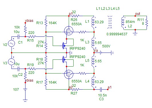

Messages: 768

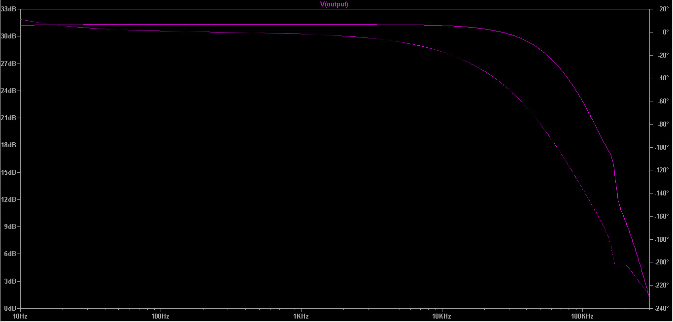

voilà l'étage de sortie en simulation :

Merci Arnaud,
j'ai une question: est-il possible de partager la capacité de 10,5 nF entre les quatres partie du primaire TRS?
En effet 10,5 nF c'est beaucoup, en considerant le TRS de 8k est declaré à 1nF. J'ai posé la question à Toroidy directement.
MessagePosté: Mer 29 Sep 2021, 16:20
Messages: 768
Oui, il faut leur demander, 10nF c'est vraiment surprenant !

Hello >Roberto !
tu remplaces 10.5n par 1.8n entre les anodes :

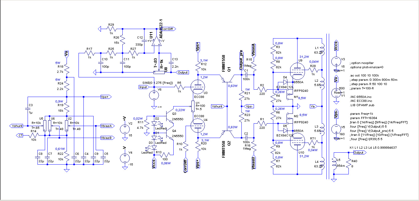

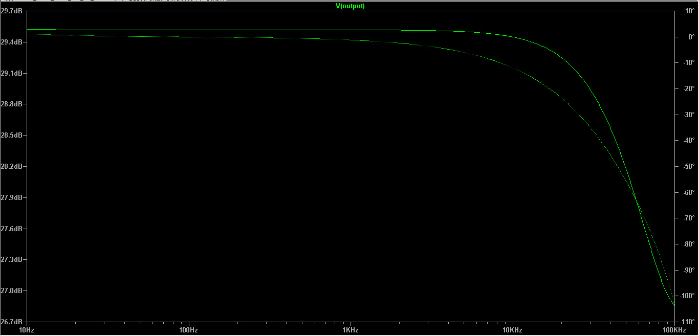

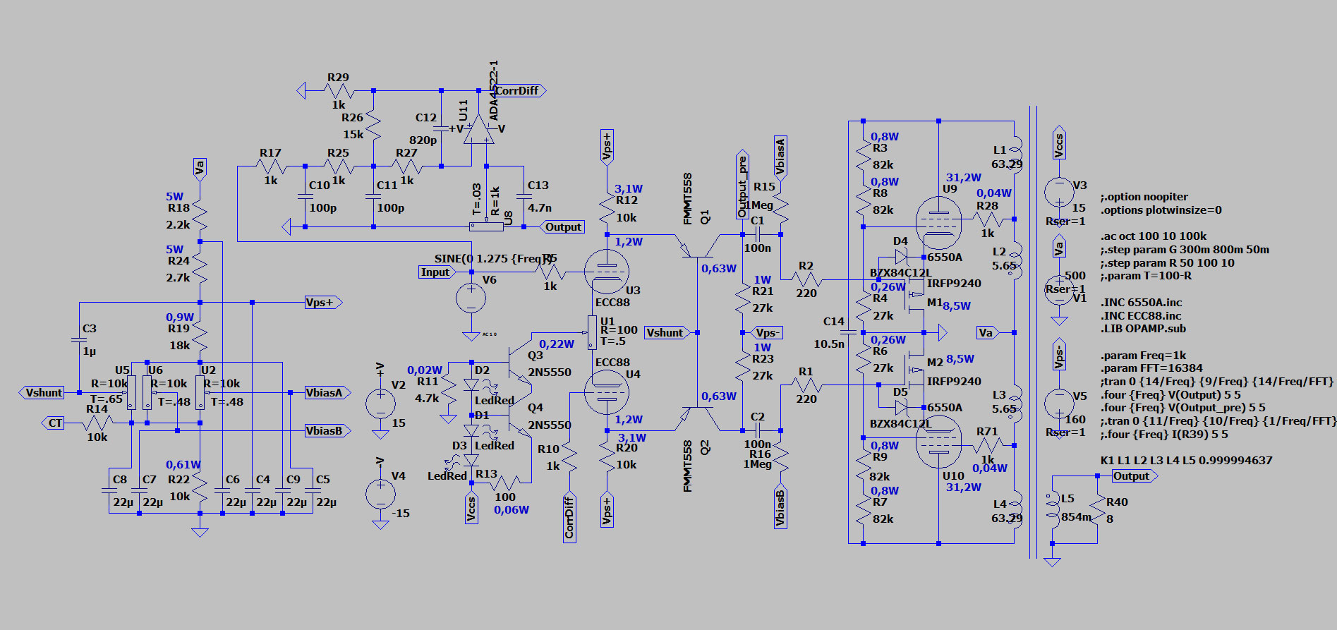

Ciao a tutti,
en PJ le circuit sans Corr.Diff.: bode, schéma, fichier asc.
Comment choisir les paramètres de la Corr.Diff. pour améliorer la réponse?
Merci.
MessagePosté: Ven 01 Oct 2021, 12:04
Hello Roberto !
Pour régler la CDiff, il faut prendre la mesure d'un signal sinus à 1 kHz sans Cdiff. Brancher la CDiff et faire en sortie que le signal ait le même niveau à cette fréquence en réglant U8.
Ensuite, avec un signal carré entre 10kHz et 20kHz, changer la valeur de C13 pour régler le temps de montée.
Je regarde ta CDiff et son gain est faible ( 7 soit et soit 17dB ) à la rigueur pourquoi pas mais sa coupure est basse aussi ( -3dB à 8,8kHz ) ça risque de créer un déphasage du signal de sortie là où il est audible. Ceci étant dit, il vaut mieux tout essayer dans la simulation 8)
