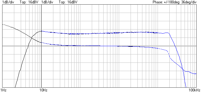

Tu ne nous as pas refait une bande passante pour voir si cet effroyable et insoutenable accident de courbe à 5 hz avait disparu grace à ta modif...
Tu peux nous refaire ca svp ?
Merci à toi.
 Sujet du message: Re: Quadruple single ended d'EL 84 CDiffé Pour Nicolas Maill
MessagePosté: Ven 13 Jan 2023, 06:40
Hello Nico
Je te fais ça ce soir :mrgreen:
MessagePosté: Ven 13 Jan 2023, 19:47
le passage à 220 nf comme condo de liaison ne change pas la bande passante pour un poil de quart de couille :mrgreen:
avec 2,2 µf
avec 220 nf
A l'ecoute ça a l'air un poil plus nerveux tub18

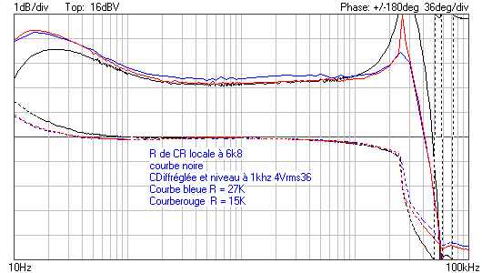

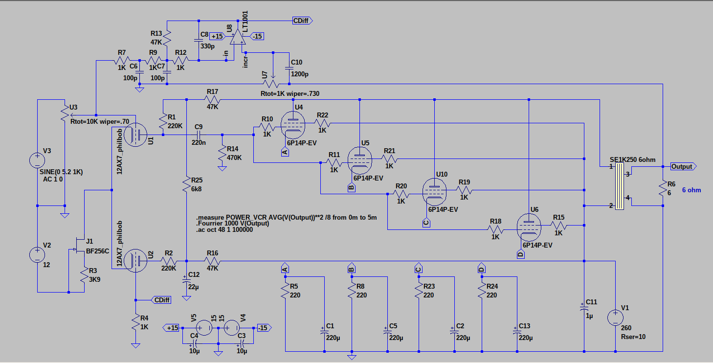

Du coup pour briser la solitude et comme ce soir j'ai deux neuronnes qui fonctionne je vous soumet mes essais sur le QSE
D'abord le contexte , il fonctionne trs bien mais ne donnait pas toute sa puissance escompter , quelques traces de scopes plus loin
je décide d'implémenter une CR locale sur ce faux déphaseur et je trouve facilement comment le rendre stable avec la CDiff une fois régler
et on se retrouve en sortie avec une bonne puissance sans début d'écrêtage à 5 volts RMS
Bref le shéma
une capture de bode qui me cause soucis avec des boost en bas et haut du spectre
Peut être C12 a enlever, j'en suis là mais vos avis m'intéresse

Je n'avais pas bien regardé ton schéma depuis l'entrée jusqu'au TS , et finalement je trouve que ce schéma n'est pas très adapté à ce que tu veux faire .
Tu as carrément détourné un schéma de PP pour en faire un QSE ...ça n'est pas la meilleure idée et ton étage d'entrée est complètement surréaliste pour attaquer les tubes de sortie qui demandent 5V crête pour être modulés à fond !!
Tu maintiens une pseudo symétrie héritée du Schmitt jusque dans la CR ...mais ça ne fonctionne pas comme sur un Schmitt qui attaque un PP car tu n'as pas de signal sur la deuxième branche , tu n'as que la HT !!
Je peux te proposer un schéma plus simple .
La première chose à modifier c'est d'enlever la CCS de ton faux Schmitt , elle ne sert strictement à rien sauf à fausser complètement le réglage de Cdiff , il faut la remplacer par une R non découplée...
MessagePosté: Jeu 19 Jan 2023, 12:58
Hello Trappeur
Dès que je vais un peu mieux ( j'ai choppé la grippe A dixit le docteur) je vais faire un essai en remplacant la CCS par une R de 12K
Je te tiens au courant tub18
Il marche très bien sinon juste qu'il passe pas la puissance escompter :oops:

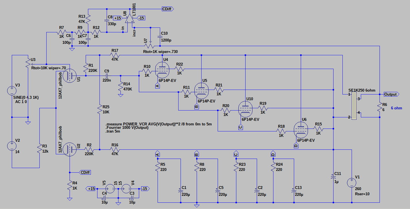

Bref le schéma en cours d'écouite à la maison
les CCS des EL84 sont remplacée par de simple R pour la simulation

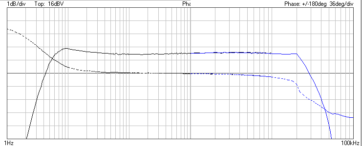

La bande passante en noire est sans la R de 10K de CR locale
en bleue avec

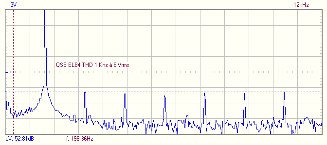

La THD à 1 Khz et 6 Vrms le maximum de mon Velleman pour une charge de 6 ohm
-52dB soit 0.22%

Le QSE à retrouvé une topologie plus standard sans la CR locale
Hier j'ai joué de plusieurs valeurs pour la R du longue queue
Et avec 12k on est dans la cible des 1 ma totaux, je fini une mesure
Ce soir avec 15k mais c'est bien 12k qu'il faut
