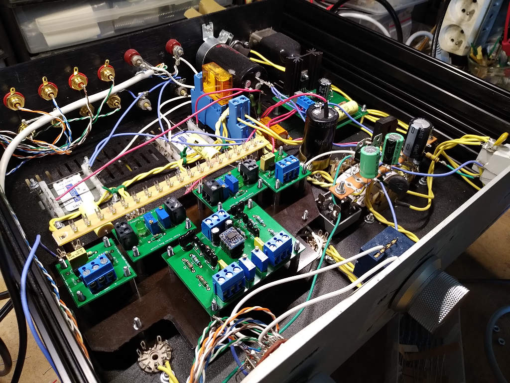

Le double fond en epoxy c'est pour éviter les têtes de vis apparentes sur le châssis, on essaie des trucs 8) Il est lui même fixé à l'aide des vis des supports de tubes, on verra si ça vaut le temps passé.
Comme les CI ont tous une fonction simple ( puits de courant, réglage de bias ) j'ai pu les tester unitairement et les régler en sécurité pour le bias et au débit nominal pour les CCS. Je testerai la CDiff plus tard sachant que ce CI a déjà été testé avec succès sur l'ampli précédent, il n'y a que le trimmer pour régler le retour qu'il faut tester. J'ai réglé la CDiff avec un gain plus fort et une BP plus étendue (20kHz) que la version précédente sinon il n'y aurait pas de raison à ce que ça merde quelque part.
Il ne me reste plus que la partie HT que je vais faire en l'air sur la barrette à cosses et après un demi million de détails et je pense que ce sera bon :lol:

Merci du partage Grégoire.
L'avantage des petits CI unitaires c'est la facilité de tests, l'inconvénient c'est quand même forcément l'absence d'intégration donc filasses et fixations multiples.
C'est bien pour un proto mais la version finale?
Mais chacun fait bien sûr comme il veut /peut.

Oui tu as raison pour les proto. Je n'arrête pas de faire des proto qui partent “en prod” :lol:
Merci pour le compliment, j'ai plutôt l'impression que c'est un tas de fils :roll: je parle souvent de la réalisation du double push de Triton comme référence de câblage en l'air “propre”.
