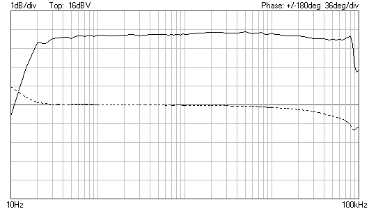

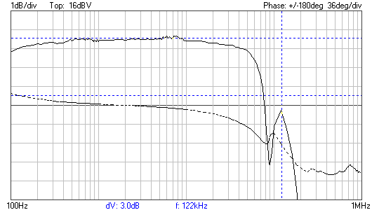

J'ai refait mon déphaseur avec une 6N16B , pf à 2 ma pour une polar de 3 volts , avec une charge d'anode de 47K
j'ai quand même écouté le biniou avec Nico hier soir et RAS , en plus cette version est vraiment silencieuse
sur mon système HR et je n'ai plus de HF perturbateur :oops: :oops: tub13
Voir schéma ci-dessous edit du 14/11 j'ai corrigé le schéma avec les bonne svaleurs du filtre d'entrée utilisé :wink: :wink:
Du coup j'ai remonté le tout et fait une mesure en BO à 5Vrms sur charge de 6 ohm, ça donne ceci
j'ai opté pour une plage de 100 hz à 1 Mhz pour "mieux" voir
Du coup j'ai retravaillé le filtre d'entrée voir le schéma et l'essai rapide de plusieurs valeur avec
comparatif de la BP au scope pour arriver à celle du schéma , en mode XY j'ai un bon gros V
bien épais et à l'envers en sortie de CDiff ,je referais la manip avec mes nouvelles sonde une fois reçue
et vous posterai l'image :oops: :oops: :mrgreen:
Une tite capture de la BP avec la CDiff
Allez bonne nuit

Hello Totof,
Bonne nouvelle donc cocktail
 Sujet du message: Re: PP de 6P14P, Cdiff a base d'une 6N17B
MessagePosté: Lun 14 Nov 2016, 18:37
Messages: 1308
Salut Totof ,
Ah oui dis donc ,la courbe avec Cdiff est impressionnante !!
Bonsoir Trappeur
Oui je trouve aussi :oops: :oops:
Et à l'écoute c'est vraiment le top , il est tout a fait silencieux sur mes VOT, un régal
