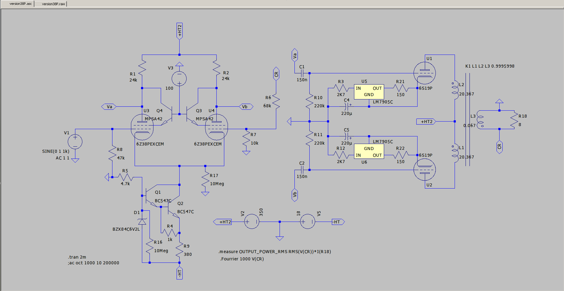

Après quelques essais le simul tourne malgré un "spice error log" un peu torturé
modif par rapport au fichier de Chanmix
1° la topologie du TRS
2° la topologie des CCS des finales :wink:
To be continued

Non, non, non :!:
LTSPICE n'a rien vu tub17 tub17 ! !
Les sources de courant ne fonctionnent pas de cette façon, enfin je ne sais pas ce que c'est, mais sûrement pas des sources de courant.
Peut être des fusibles une fois passé dans le monde réèl :roll: . . . en tous cas il y a un ou plusieurs "générateurs de fumée" !
- Il manque une liaison entre la cathode de chaque 6S19 et le "GND" de chaque 7910.
- C4 et C5 sont à l'envers :shock:
- Avec 350V anode, il faut polariser les cathodes des 6S19 à (au moins) +140 V (puisque les grilles sont à zéro) :shock: :shock:
- Cette tension va apparaître aux bornes des 7910 . . . qui explosent au delà de 24 V :shock: :shock: :shock:
- A défaut, ils devraient alors dissiper presque 6W chacun :shock: :shock: :shock: :shock:
- Il faudra un drive de 280 V càc sur chaque grille des 6S19 :shock: :shock: :shock: :shock: :shock:
entre autres . . .
Je retourne apprendre à danser la Java :evil: Heureusement, ça ne fume pas non plus tub29
entre autres . . .
Bien vu , en effet exit les 7905 tub18 tub18
malheureusement LTC n'émet pas de warnings
du coup faut trouver autre chose ou revenir à la version
avec polar négative -100 volts :oops:

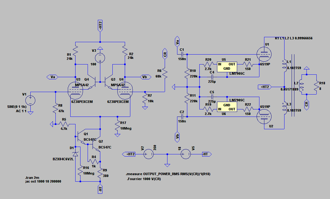

Comme ceci c'est mieux
j'avais mal retranscris ce qu'avait envoyé Chanmix en plus quel bêta je suis
ci-joint capture
avec la 2K7 le LM7905C tiendrait il le coup dans la vrai vie tub13

Les LM devraient tenir le coup car les 2k7 les "montent" à 90V, du coup les LM n'encaissent que moins d'1W, ils devraient tenir le coup même sans radiateur.
Pour Pascal, je viens de me souvenir en mangeant du thon à table -- qui parait il est bon pour la mémoire -- que le fait de rerouter le courant de g2 dans la charge d'anode a changé pas mal la donne. Ces loupiottes envoient facilement quelques mA dans leur g2 et ça change tout. C'est suite à la mise en place du PNK que j'ai augmenté le taux de CR pour compenser l'apport de gain conséquent.

Mouais, on peut toujours couper les poils de cul de mouche en quatre, mais la simulation forcément imparfaite du transformateur ne changera pas grand chose au fond du problème.
Les 7905 vont toujours péter . . . même si LTSPICE n'a rien vu, vous, humains malins devriez trouver pourquoi . . .
Le commentaire de pépère whal m'amène à constater que ces triodes ne sont pas très différentes d'une demi 6AS7 ce qui pourrait aboutir à un design de ce genre:
LE truc est d'alimenter les finales sous 200V et le driver sous 400V tub35
C'est tellement plus KISS tub15
MessagePosté: Dim 29 Avr 2012, 20:01
Est ce que tu voudrais nous dire par là qu'il va falloir qu'on mette dans la temporisation de régulation de HT une constante de temps plus grande que celle du couple 2,7K / 225µF des cathodes des tubes de puissances. Ceci afin que la triode monte plus lentement que le GND des LM pour que ces derniers ne se retrouvent pas à la masse le temps pour le condensateur de se charger ?
