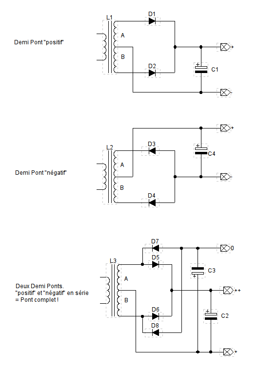

Bonsoir Yves
Ton schéma possède une particularité et non des moindres , la façon dont tu obtiens
les HT de 400 et 200 V :oops: :twisted:
J'essaye de comprendre le rapport des 2x 100K et le point milieu du TR HT , mais j'ai du mal à comprendre
correctement comment ça fonctionne avec l'ensemble pont de diode
Ce que j'en ai compris, le pont de diode te fournis la HT de 400V
et le point milieu dudit transfo brancher sur le pont diviseur avec les 100K la HT 200V
on dirait l'inverse d'un doubleur latour :?: donc tu obtiens sensiblement 200V, génial
oui mais comment ça fonctionne, là je suis perdu
peut tu expliquer ce mode de redressement :?:
J'ai beau me torturer les méninges mais je vois pas , hormis le fait que cela
correspond aux attentes de Chanmix pour son déphaseur et attaquer ses finales :oops:
On se couchera moins con ce soir tub18 tub18

C'est vieux comme le monde :wink: :
Capture-6.png [ 19.61 Kio | Vu 4027 fois ]

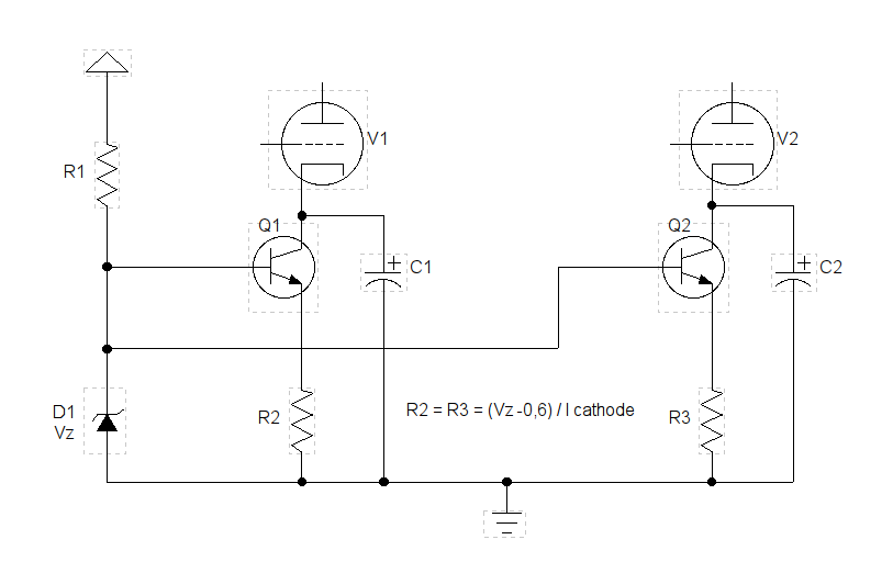

. . . Pour info, afin de ne pas oublier ce pourquoi on prend cette direction, les LM9705 dans la cathode, c'est pas une bonne idée à cause du condensateur au démarrage ?
Ca cesse d'être une bonne idée quand il faut rajouter des composants autour des composants pour protéger les composants tub15 tub15
Des sources de courant réalisées avec "seulement" un transistor "de puissance", une résistance et une zéner seraient mieux adaptées à ce contexte 8)
Capture-7.png [ 14.33 Kio | Vu 4021 fois ]

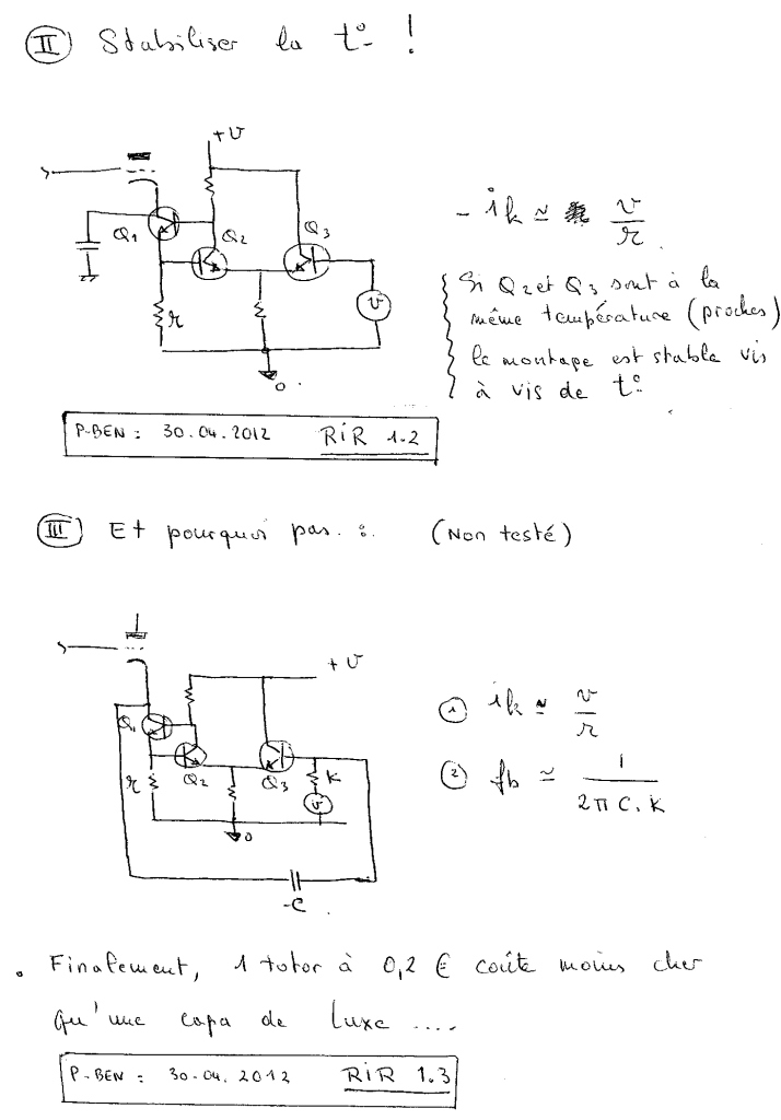

Pour la CCS, je préfère la solution suggérée par M Jones dans son excellent ouvrage (je ne touche pas de royalties !) :
RIR 1.jpg [ 118.19 Kio | Vu 4015 fois ]
Et puis, vu la souplesse et le prix des totors, on peut améliorer comme suit (non testé, merci aux amis Spiceurs... :D ) de faire une tite simu,
RIR 1.1 et 1.2.jpg [ 135.13 Kio | Vu 4015 fois ]
Ce ne sont que des suggestions. Si les vieux chasseurs de Baleines ont des commentaires, ils sont bienvenus !

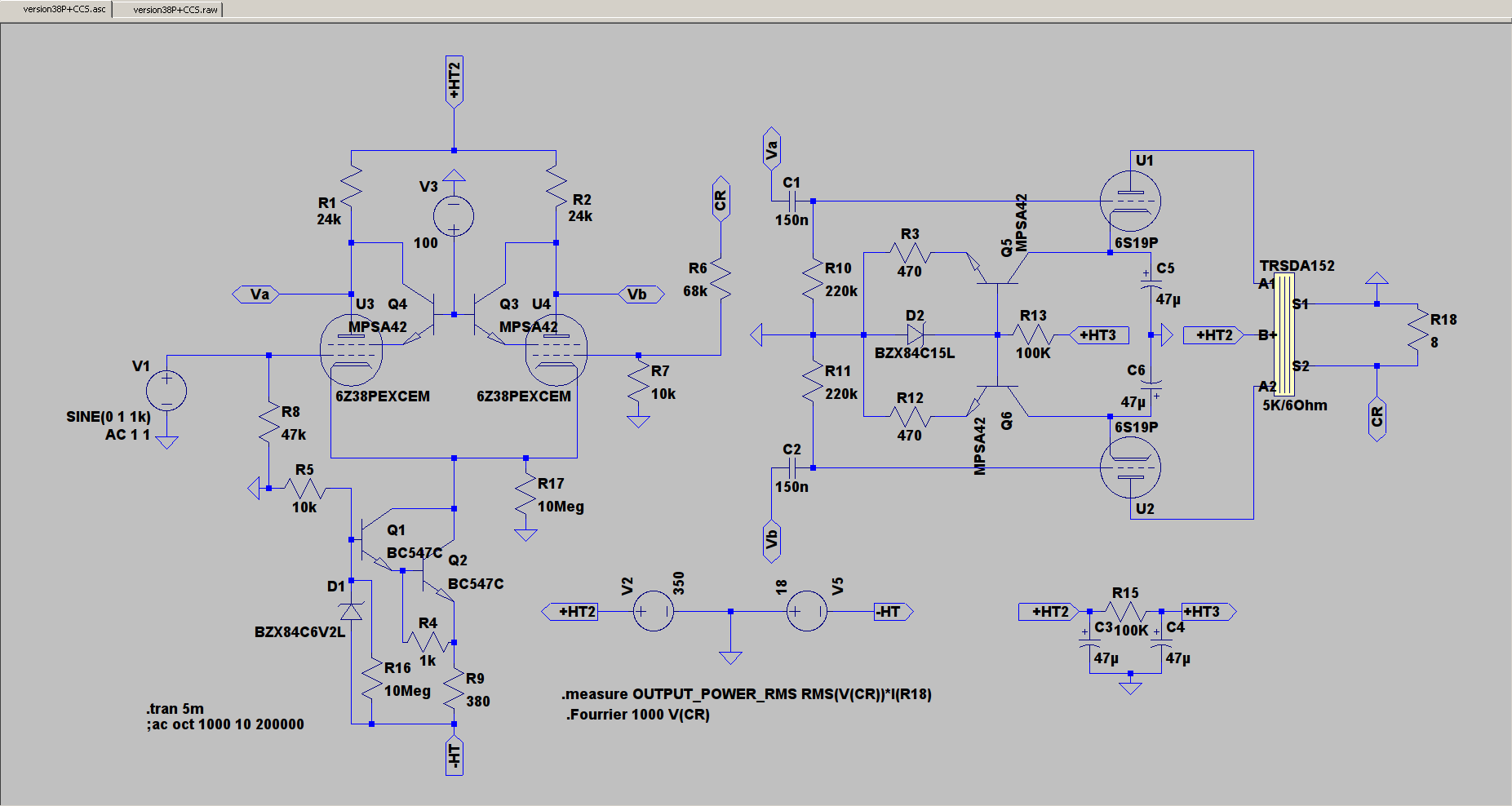

Ci-joint un petit essai qui fonctionne, du moins en simulation
avec les mêmes NPN que pour le déphaseur
C'est correct ou pas :?: comme schéma
si oui faut trouver un NPN qui encaisse 3W au minimum
Je cherche
DA PP 6S19P 6Z38P CCS.png [ 114.96 Kio | Vu 3978 fois ]

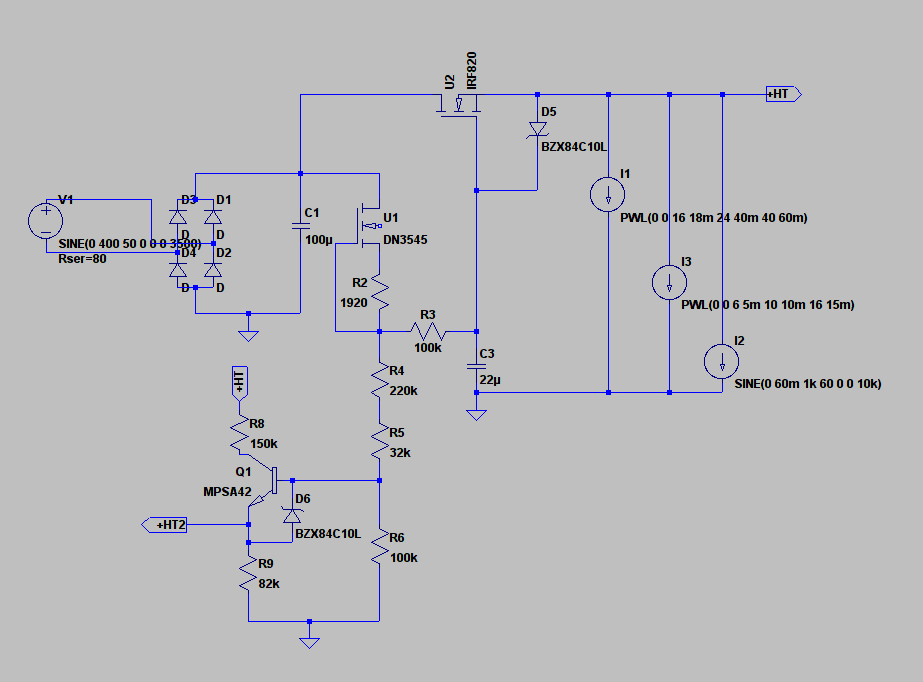

Hello à tous,
Des news du rail d'alim
alim_38P.png [ 12.26 Kio | Vu 3962 fois ]
Le rail est crée à partir du DN3545 qui est monté pour débiter 1mA, tout ce qu'il y a de plus classique sur ce forum. Un IRF820 monté sur un condo ballast pour le 350V régulé, puis on attrape le 100V pour suspendre un bipolaire qui va servir de référence aux 2 totor de puissance qui vont s'occuper des cathodes des 6S19P + 2 totor qui vont faire les PNK dans le déphaseur. Je préfère un rail secondaire car je ne veux pas que l'intensité de base des totors vienne perturber mon rail principal (est ce une connerie ?). Ce rail secondaire est alimenté directement par la HT regulée, si l'IRF pète, les tensions d'anode disparaissent en même temps que les tensions de g2 et de cathode. Seul le mpsa du rail secondaire claquera sans doute avec sa base à 100V au dessus de ses 2 autres électrodes, un moindre mal. Ce rail secondaire peut d'ailleurs servir à polariser le chauffage des finales, allumer une diode affichant la bonne santé du canal et même activer les relais pour enceintes / entrée pour les puristes.
J'ai simulé la mise sous tension, l'application d'un signal et la mise hors tension en prenant garde à ce que les tensions de g2 ne deviennent pas très positives par rapport aux anodes. L'IRF pour un canal dissipe 5W pendant la mise en tension puis se stabilise autour de 2W. Les sources de courant à droite simulent une charge pour vérifier le bruit induit quand on secoue les triodes, la HT régulée oscille de 0,01V à même fréquence que le signal ... Ça devrait le faire tub15

Bonsoir Chanmix
C'est l'heure de concatener alors
Ci joint l'archive avec la version à CCS à base de MJE340
Faudrait lancer une simulation globale , ampli + alim (la tienne)
et poster les résultats
Ensuite laisser décanter un peu, lire les commentaires des maîtres tub18
et repasser la moulinette avec les conclusions provisoires de tout le collège :P
Version38P_CCS.tar.bz2 [4.83 Kio]
Téléchargé 230 fois

MessagePosté: Mar 01 Mai 2012, 11:51
Hello à tous,
Après avoir fait le tour du petit pont RC en amont du rail de tension, je l'ai enlevé. Il n'apporte rien. Impédance de sortie de l'alim sur la HT : 1,2Ω.
alim_38P.png [ 16.34 Kio | Vu 3930 fois ]
version38P_alim.asc.tar.gz [2.79 Kio]
