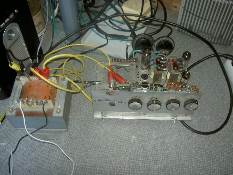

en parlent de TRS , voici le coucou en cours de révision :arrow:
j ai remis en place les 2 TRS qu Erato m as remis en état tub18 et j ai fais quelques mesures avec mon stock d EL 84 .
a suivre tub18

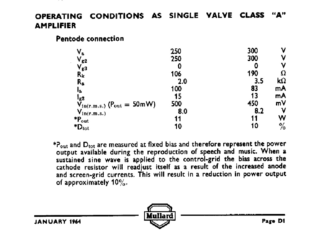

suite a post de Eko2 sur son PP EL 504 et aussi son projet sur les EL 36 , j ai été regarder les docs ...
voila ce que j ai noté ;
EL 504 :arrow: Va = 250 V max , Vg2 = 250 V max , Pa = 16 max , Ik = 250 mA max
EL 36 :arrow: Va = 300 V max , Vg2 = 250 V max , Pa = 12 max , Ik = 200 mA max .
mis a part Pg 2 identique , je pense que je peut modifier le montage en copient celui de l EL 36 meme si la puissance sera moins élevé en sortie TRS

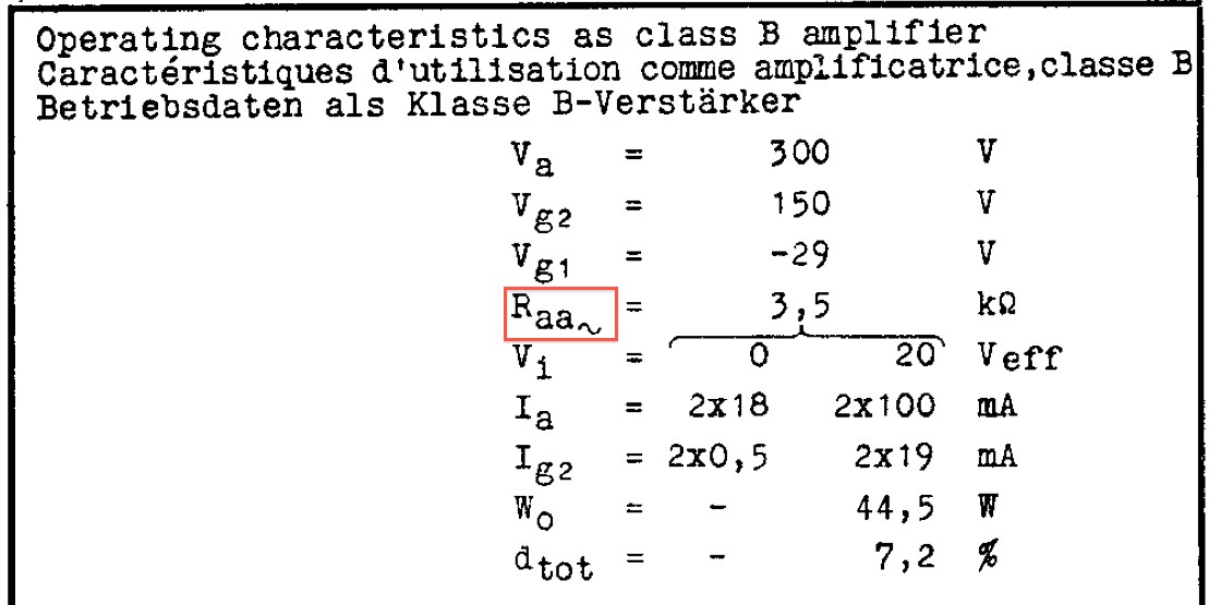

d apres la doc de l EL 36 , le TRS est de 3.5 Kohms mais rien n est spécifié si c est un SE ou PP :!:
sinon la liste des composants s agrandis a vu d œil :mrgreen:
Raa c'est donc pour un push pull.
Patrick Turner (entre autres) a monté un PP d'EL36 en triode, elles encaissent beaucoup plus que les 12W annoncés sur le datasheet. Vraisemblablement il faut leur mettre plus de 25W dans la poire pour qu'elles se mettent à rougir.. mais en pentode je ne sais pas, et d'ailleurs ça n'a sûrement pas grand intérêt. Il semble qu'elles tiennent bien en UL aussi:
