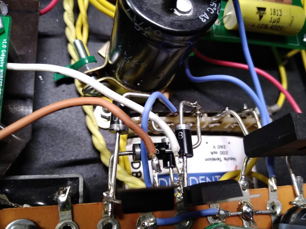

Hello les amis, je vous invite à jouer avec moi au grand jeu : TROUVER LA PANNE
Contexte : je suis parti de chez moi quelques jours et comme toujours, je switch l'interrupteur de la multiprise à laquelle est raccordé l'ampli ( et le lecteur CD etc. ) sur OFF.
En rentrant, j'allume l'ampli et je suis surpris de voir la LED de l'indicateur de sources ( sur le circuit +15 V) s'allumer très brièvement et que tout reste éteint. Normal me dis je car la multi-prise est sur OFF ah ah. Je switche donc la multi prise sur ON, j'allume et là, la LED principale s'allume et j'entends POC… et la LED s'éteint tout doucement … fusible… ah. Que cela ne tienne, nouveau fusible temporisé et bis repetitae.
Je mets tout ça sur l'établi avec un nouveau fusible T630mA au lieu d'un T500mA et … pareil encore. Rien ne brille, rien ne fume. Je teste que la terre et la masse ne se connectent pas, je teste connectivité de la masse partout, je teste la connectivité masse et HT … tout semble normal.

Merci Daniel pour ton retour, ça m'a donné un point de départ. J'ai dessoudé le fil + du circuit HT, j'ai remis un T630V ( 0,63A à 230V ça fait 145W établis ) et … claque + petite fumée au dessus du circuit +/-15V.
Je suspecte que le 7815 a fumé mais non. Je mesure partout et … les deux diodes qui mènent au +15V sont claquées ce qui court-circuite les deux secondaires 15V du transfo d'alim et est une raison tout à fait valable pour consommer les 5A qui font claquer le fusible.
Quelles raisons a une diode de claquer ?
- dépassement de la tension max inverse
- dépassement de l'intensité maximale
Dépassement de l'intensité maximale ?
Ça pourrait venir d'un court circuit quelque part dans un circuit +15V. Il y en a deux : les LED du sélecteur d'entrées ( dont la R série de 1K est toujours en vie, peu probable que ça vienne de là ). Également le +15V de l'AOP. Si je teste à l'ohmmètre, je vois que les diodes de protection de l'AOP font bien leur boulot. Les sous systèmes ne semblent pas présenter de quoi tirer plus que quelques centaines de mA ce qui à première vue, rend cette hypothèse peu probable.
Dépassement de la tension max inverse ?
Une surtension aux bornes du transfo d'alim ? Il y a un détail étrange : celui de la première fois où j'allume l'ampli la multiprise étant sur OFF et le voyant du sélecteur s'est allumé brièvement avant de s'éteindre. Comment y a-t-il pu avoir une tension là alors que l'ampli n'était pas connecté au secteur ? Est il possible qu'un appareil connecté à la multiprise ai pu émettre une surtension restée aux bornes d'un condensateur ? Vu que seules les diodes du côté + ont claqué ça peut valider la thèse d'une impulsion très brève de tension. Mais si c'était ça, il y a une varistance 250V aux bornes de l'interrupteur, ça aurait dû protéger ce circuit non ?
Pour l'instant je vais remplacer les diodes du +/- 15V par un pont à diodes et on va voir.

MessagePosté: Dim 14 Nov 2021, 12:34
Hello hello !
Arnaud, il y a une CTN 33 ohm ( mesurée 39 à froid ) en série avec le primaire du transfo d'alim … la vérité en sans doute ailleurs :|
Oriu, bonne piste, je me suis assuré que les transfo chimiques n'étaient pas devenus de mauvais clous … tout va bien.
J'ai remplacé les petites diodes de redressement par du matos un peu plus solide 8) histoire qu'une surtension ne vienne pas remettre de la grouille là dedans.
J'ai remis un fusible T500mA et tout est revenu dans l'ordre tub15
Merci à tous pour votre aide tub18
