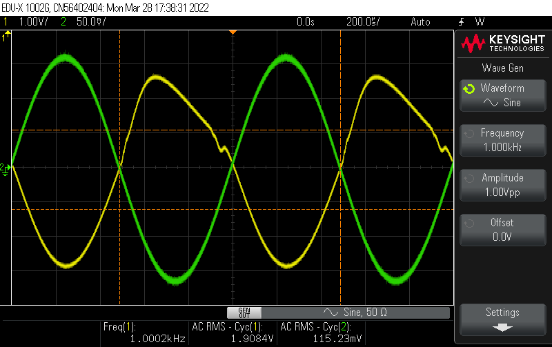

Mon copain Vin's s'est mis en tête de faire le même ampli que le mien ( mais quelle drôle d'idée ) et il tombe sur un os ( et moi aussi ).
Quand j'injecte un sinus, j'ai ça en sortie des symétriseurs :
La courbe en vert est le signal en sortie du potar de volume, en jaune sur la grille d'une des EL84.
Selon la branche que je scope, le défaut est en bas ou en haut … sur les 2 voies :|
Est ce que vous avez une idée d'où cela peut il bien venir ?

115mV sur la grille EL84 c'est beaucoup trop faible, il semble donc que l'ECC83 travaille mal. Pourquoi? ???

La courbe jaune fait 1V.div donc là on est à près de 6Vcc sur la grille de l'EL84.
La CDiff n'est pas encore branchée :roll:

Donc le pb est uniquement cette forme bizarre (montée très raide, et "hickup" à la descente).
Un truc que j'essayerais éventuellement c'est d'alimenter les anodes du déphaseur non pas sur le TS mais directement sur la HT pour découpler l'étage de sortie et le TS et ne voir que le travail de l'ECC83.
Je ne sais pas si c'est facile à faire sur ton montage?
MessagePosté: Lun 28 Mar 2022, 18:48
Je dirais que ça oscille au passage par zéro.
Quid de la polar et des courants dans les EL84 ?
Et peut être aussi des "stopper" dans les G2 (petit wattage pour faire fusible en cas de pb.)

Le plus simple (auquel tu as certainement pensé) serait de retirer les 2 EL84 et de scoper les pinoches de grille des 2 EL84.

Je partage le point de vue d'Yves, un accrochage HF qui redressé par courant grille entraîne une chute de tension.
Hello les copains
Greg les tubes utilisés sont ils des EL84 ou des 6P14P car de mémoire certaines version le EV et K ont un courant grille plus important
vieux souvenir de mon PP de 6P14P ou j'ai remplacer les EV par des 6P14P normale et gaffe à la tension d'écran de dito
J'étais passé d'une version 6N2P 6P14P au rajout d'un suiveur cathodique de 6BQ7A pour attaquer les finales comme dans le PP de 6L6 de Yves07
et des grid stopper sur les grilles
les 6P14P ne sont pas exactement des EL84 voir les graphs pour s'en convaincre :oops: :oops: :oops:
Bonne recherche et tiens nous au courant ( de grille ) tub15 tub15 :wink:

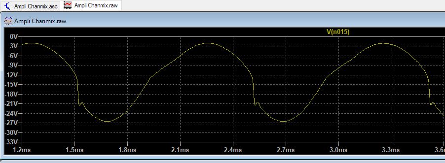

Je me suis amusé à ajouter une capacité parasite de 27pF entre la grille et l'anode d'une EL84
