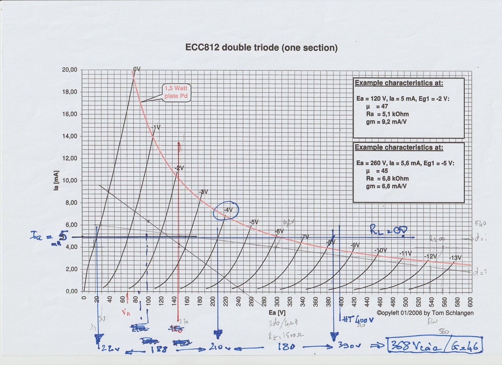

et puisque tu viens de remettre à la mode cette brave ECC812 , ( qu'Yves avait détectée bien avant nous ...) , la curiosité m'a poussé à voir ce qu'elle donnait dans le driver ci dessus par comparaison avec la PC86
pas de surprises , c'est du méme tonneau , juste un peu moins de gain , c'était prévu , mais aussi bonne en linéarité
synthése sur la maquette :
les prix vont s'envoler , sauf si Chutt.... dixit Yves !

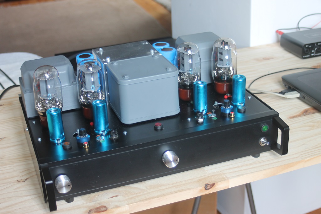

Bonjour à tous ,
Bientot deux ans que ce fil a été initié et semble avoir tourné court ...
il a depuis subit pas mal de modifications pour arriver aujourd'hui à un stade quasi final permettant de clore enfin le sujet
entre autres : retour à mon tube préféré KT66 en place de la 4654 , qui laisse plus de latitude pour la plage de fonctionnement en classe A , 27 W de dissipation anode contre 18
refonte des étages d'entrée , deux tubes au lieu de trois , circuits Cdiff compris
changement du transfo secteur , 500V + 4* 6.3V
Bilan : 2*23W à l'écrétage , sous 480V / 50mas par tube , 6.6Kohms anode / anode , 20% charge de cathode comme précédemment induisant 20% UL avec écran relié au + HT

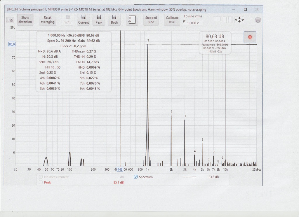

Et la premiére mesure de DHT pour 20W sur 8 Ohms , hors Cdiff:

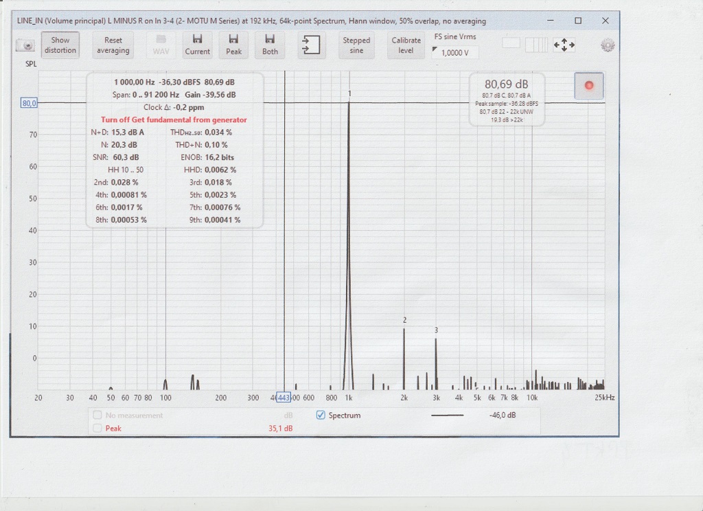

Puis grace à Malcom :

en attendant , autres mesures de DHT sur l'ensemble de la bande , 20W sans et avec Cdiff :
 Sujet du message: Re: Un push pull classe A/B qui fait du H2
MessagePosté: Dim 20 Avr 2025, 19:47
Messages: 726
On y voit les limites du transfo de sortie , le H3 s'envole en deça de 30Hz , la Cdiff fait ce qu'elle peut pour limiter la casse

Joli travail !!
En gros 0,03% soit au minimum 10 fois moins que ce que font les meilleures CR classiques aux mêmes niveaux !!
