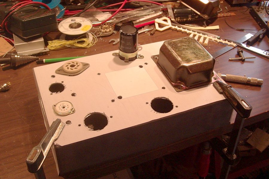

OK, encore plus de détails alors ?
En attendant, ça avance.
Les gros trous avec un foret à étage, les découpes des transfos restent à faire: scie sauteuse, lime et huile de coude !
Je deteste la mécanique !
Yves :twisted:
MessagePosté: Jeu 09 Mar 2006, 17:40
Messages: 1862
stp place le porte condo à l'interrieur du boitier, c'est moche ce truc :-)
sinon je suis impatient de t'entendre conter les résultat de cet ampli :)

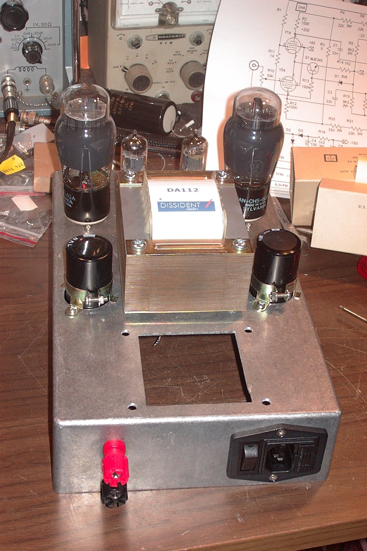

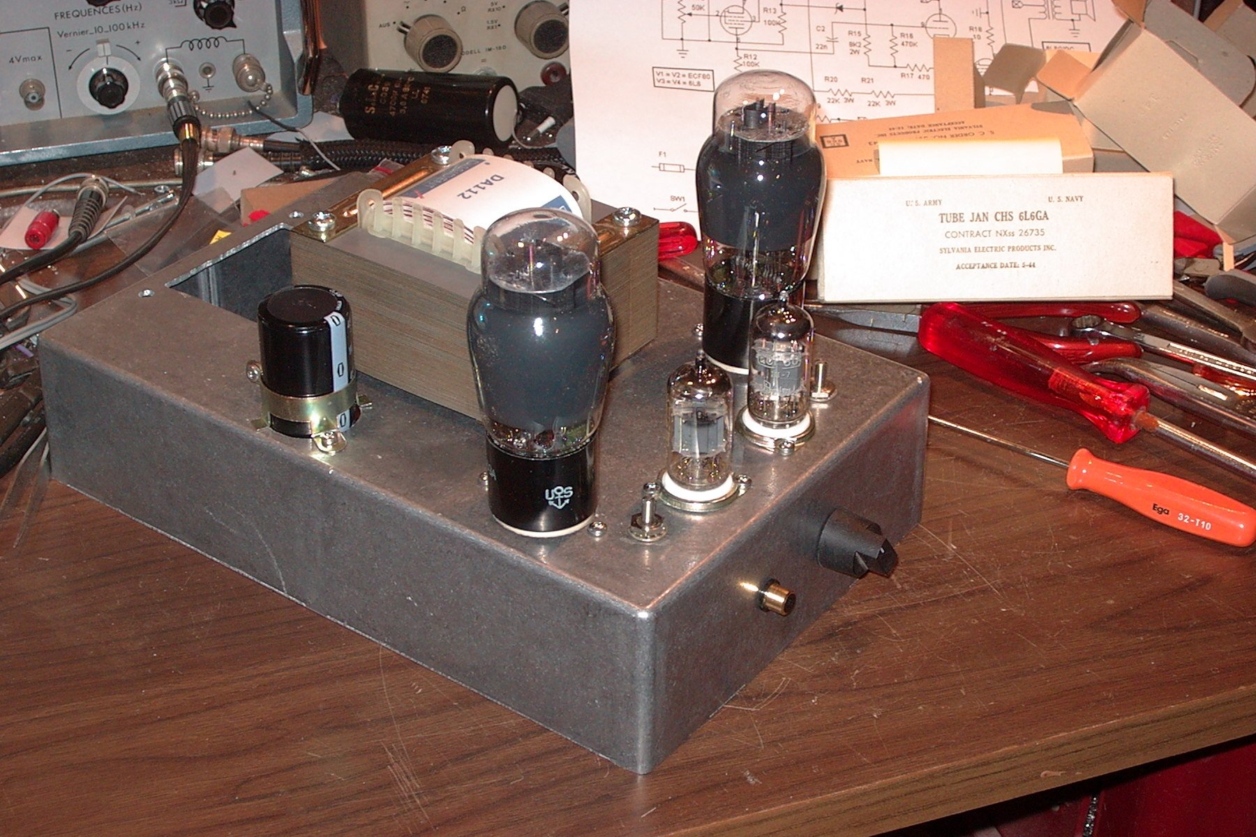

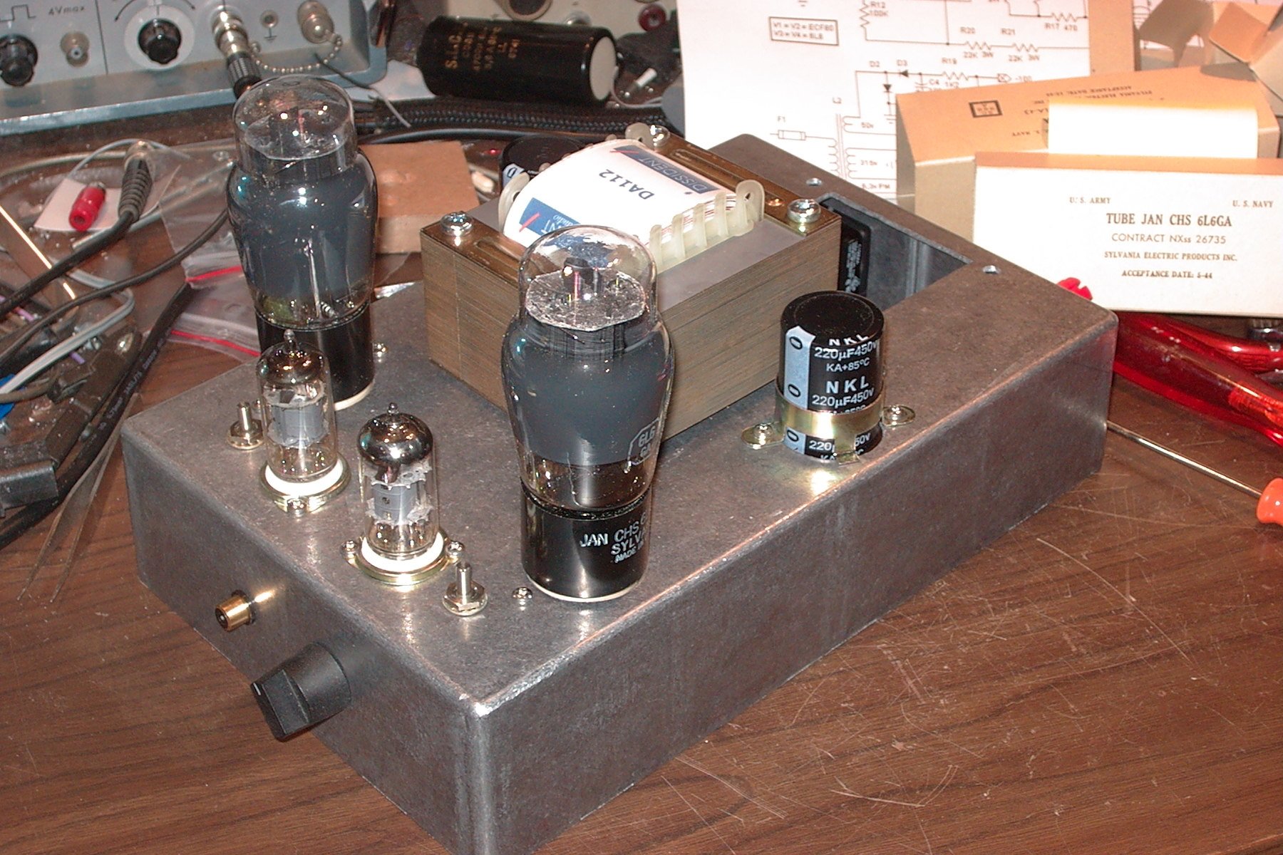

MessagePosté: Ven 31 Mar 2006, 21:27
Etat d'avancement des travaux avant départ en week end 8)
Fermé jusqu'à Lundi.
