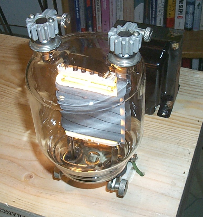

la 813 à l'air d'un beau monstre aussi
qq'un connais ?
Moi.
J'ai réalisé deux blocs mono avec ces tubes en SE.
Ils servent tous les jours sur la section grave de mes enceintes principales dans ma pièce dédiée Hifi/HC/Multivision.
Voir la page "Audio" de mon site
http://www.diafan.com
Diafan

http://www.vt52.com/diy/myprojects/amps/gm100/gm100.htm
QUAND même !!!! et on monte ce tube verticalement ?
c'est effrayant :)
wawwouuuuuu :) pour le jour ou je suis riche, j'en monte un comme ca ;-)

C'est un ampli ou un chaufage que tu cherche. Non sérieusement, pour mettre en fonctionnement un tel bouzin, pfoui. Même les amplis de "au fou", vont faire poids plume. Un transfo de 500 Va rien que pour le filament pfoui!, 1000 Va pour la ht. et ne parle pas de la batterie de condos, pour isoler 2000V vas y mimil.
par contre il a des petits se 6s45 qui peuvent inspirer en pse pourquoi pas ou ppse. On peut avoir un petit 4Watts sympas.

Sinon la gm 70 russe se vend a 56 € le tube chez audiotriode, contre 49 € pour une 845 ou une 211 chinoise. les frais de port chez eux ne doivent pas être exorbitants.

http://www.mif.pg.gda.pl/homepages/fran ... 8/833A.pdf
regarde les specs, sur un transfo de 9500 Ohm avec 3000 V sur la plaque, pour 100 mA, tu as 1650 Watts en sortie, on peut faire de la concurence à un ucd pour caisson de basse avec ça.
