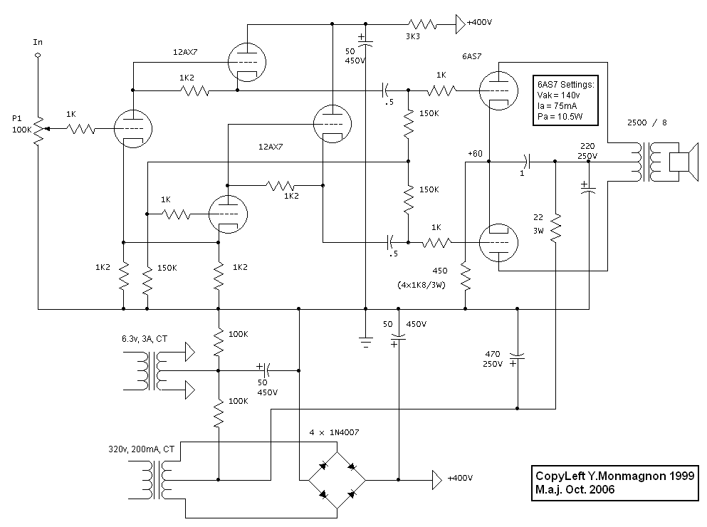

MessagePosté: Mar 03 Oct 2006, 08:59
Un petit dessin valant toujours mieux qu'un long discours, j'ai mis tout ça sur le schéma:
Comme dans la plupart des Push Pull, les condensateurs de filtrage ne sont pas trop sollicités.
Si tu y tiens, soigne le 220µF sur le PM du transfo de sortie 8)

MessagePosté: Jeu 16 Nov 2006, 12:28
Messages: 883
Localisation: Tarbes
bonjour.
Pour l'alim en stereo ça donne bien ça:
http://img89.imageshack.us/my.php?image ... gvysp7.png
désolé pour la qualitée :oops:
merci a+
MessagePosté: Jeu 16 Nov 2006, 17:11
benou.1 a écrit:
bonjour.
merci a+
Donc, tu as doublé les alim HT ?
Si le chauffage est unique, pas utile de dupliquer R1, R2 et C1.
MessagePosté: Jeu 16 Nov 2006, 18:23
Messages: 883
Moi non! tu dois avoir le même transfo :lol:
OK pour pour R2 et C1 mais R1 ne faut il pas une même resistance du point milieu du 6v3 a upoint milieu de la 2eme HT :?: a quoi sert elle ?
merci
MessagePosté: Jeu 16 Nov 2006, 18:40
Le mien est marqué 5200/1.
Il a un secondaire 6V3 et deux secondaires de 160V chacun que j'ai mis en série pour faire 320 à point millieu.
Autrement dit, un seul secondaire HT à point milieu.
A moins que tu n'aies pris 2 transfos :?:
MessagePosté: Jeu 16 Nov 2006, 19:35
Messages: 883
:oops: :oops: :oops:
je parle de point milieu des secondaires HT sans m'apercevoir qu'il n'y en à pas.
c'est bien les 2 secondaires que l'on met en serie ! :oops:
merci de me remettre dans le droit chemin :lol:
