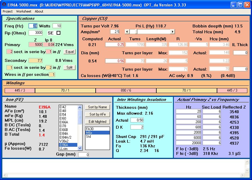

Pour un cahier des charges pour un transfo PP de 5 K, pour cette application, que faudrait il demander de plus?(les félés férus de la férailles sont ils par là?)

MessagePosté: Jeu 25 Jan 2007, 22:58
après maintes recherches, je na trouve pas de transfo 2x115V par 6V sur les sites que j'ai pu faire. J'ai bien trouvé un 75 VA sur Farnell, mais la note devient sallée, car il faut un mini de 150€ de commande.
Quelque chose comme ça:
Dont on peut espérer ça:

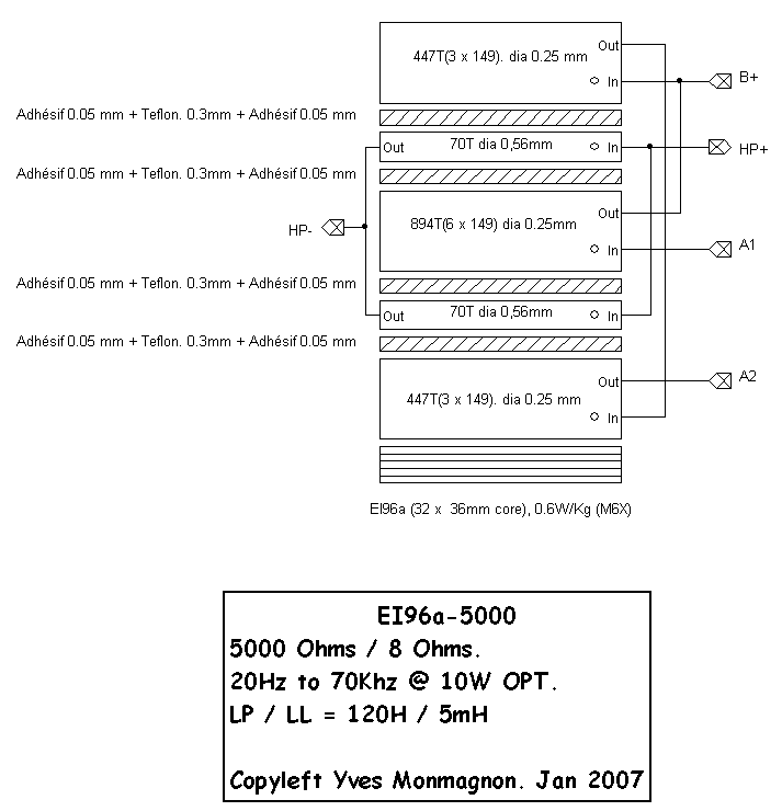

MessagePosté: Ven 26 Jan 2007, 08:09

MessagePosté: Ven 26 Jan 2007, 10:47
La couleur c'est bien....les logiciels hum.....mais le fin du fin c'est une véritable fiche de fabrication qui indique comment on procède au niveau des sandwitchs primaire secondaire...avant de se confrontrer a la bobineuse.....
Bon courage.

MessagePosté: Ven 26 Jan 2007, 11:35
C'est mieux comme ça ? :wink:
Le noyau est dessiné en bas, donc ça se lit de bas en haut, mais de toutes façon c'est symétrique.
Au boulot !
MessagePosté: Ven 26 Jan 2007, 19:29
Inscription: Dim 09 Oct 2005, 08:43
Messages: 40
Bonjour Yves,
Beau boulot, quelle est la différence ohmique entre le 2 primaires?
Afin de réduire cette différence, tu peux aussi partager le bloc primaire(6 couches) au centre en 2 blocs et de les croiser avec blocs extérieurs(3 couches).
Je me trompe?
A bientôt.
MessagePosté: Ven 26 Jan 2007, 20:41
bobinoblack a écrit:
Bonjour Yves,
Pratiquement nulle, l'enroulement le moins résistant (celui bobiné en premier) est en série avec le plus résistant (le dernier) et le tout forme un demi primaire.
L'autre demi primaire est l'enroulement central dont la résistance est "moyenne".
Vérifié sur d'autres transfos, moins d'un demi ohms sur 100 Ohms.
