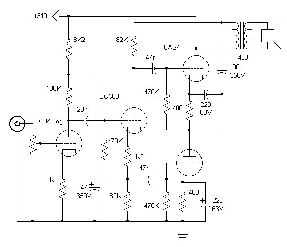

MessagePosté: Jeu 09 Aoû 2007, 11:43
Messages: 1562
je fais un petit flash back sur ce shéma.
je pense à ces modifs pour l'étage de sortie.
hervé.
MessagePosté: Jeu 09 Aoû 2007, 15:07
Il est ressorti celui là :shock:
Je comprend que tu veuilles faire une alim à point milieu pour virer quelques condos des endroits critiques.
L'idée est bonne, sauf pour l'alimentation du driver/déphaseur qui profite de la somme de la tension d'alim et du signal de sortie sur son anode afin de fournir le drive monumental exigé par la demi 6AS7 du haut qui n'est pas grand chose d'autre qu'un "cathode follower" !
C'est encore un boot strap :lol:
MessagePosté: Jeu 09 Aoû 2007, 15:25
Déja vu celui la Hérvé?
http://picasaweb.google.com/vapkse/KT88SRPP/
