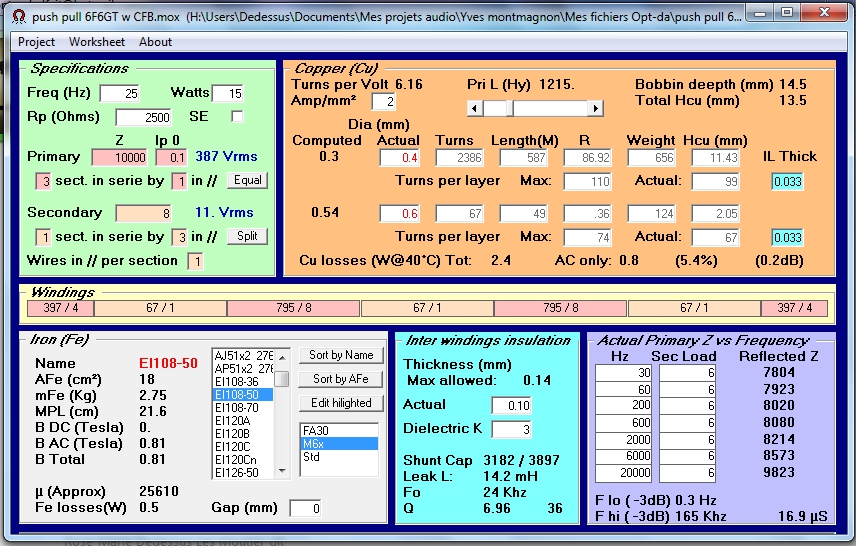

Avec 196.9V au primaire du TS, je mesure 5.6V au secondaire. Le courant de fuite serait de 0,51mA, à vérifier puisque ça semble trop beau pour être vrai...
La moulinette de Christophe donne ceci, c'est sûrement instructif :)

Pour compléter l'inter de Nico
ci-joint une archive a jour contenant tout les fichiers normalement et même plus
mode d'emploi y compris :oops:
Pour le transfo , enfin la simul avec OPT c'est assez irréaliste , c'était juste pour voir
en gros les résultats d'une valeur de Lp de 1200 Henry
