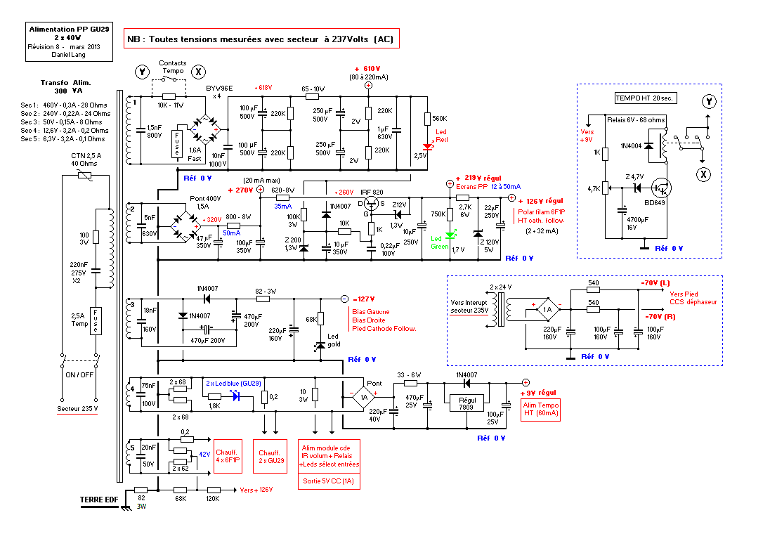

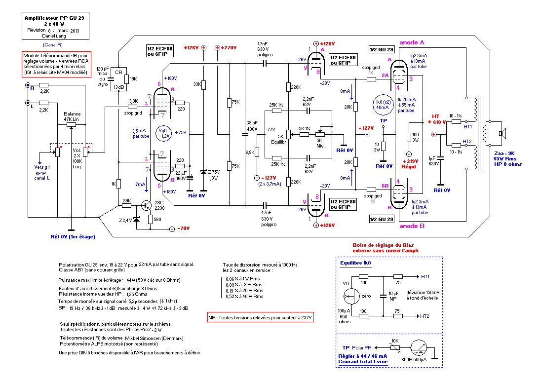

MessagePosté: Ven 04 Déc 2020, 15:39
Messages: 1640
hello Daniel
il semble que tous tes schémas d'alimentation ne soient plus accessibles par le forum.
As tu la possibilité de le reposter?
(je suis entrain d'écrire un article sur le PP6L6 ardéchois et ses diverses variantes, et donc ton sujet m'intéresse au plus haut point)
MERCI!!
 Sujet du message: Re: Petit PP 42 W de GU29 - 6F4P
MessagePosté: Ven 04 Déc 2020, 17:10
Salut Guy,
Je n'ai plus les schémas originaux de 2011, mais j'ai la dernière version de 2013 modifiée avec en déphaseur une 6F1P (= ECF80) , partie pentodes utilisée ... et en driver à charge cathodique , la partie triode de la même 6F1P ...
La philosopie générale n'a pas changé, sauf que j'ai viré le montage type PNK (Partition Noise Killer) à base de MPSA 44 dans les écrans du déphaseur à pentodes, car n'apportant pas d'amélioration significative, à mon avis... C'était une "mode" sur le forum à cette époque, mais ça n'a pas tenu la distance et plus personne n'en parle depuis ...
J'ai aussi les schémas de l'alim de 2013 concue pour la dernière version de la partie ampli de 2013, mais pareil , pas de différence fondamentale avec la version de 2011 que je n'ai pas gardée en mémoire...
Je te mets tout ça en PJ à suivre ...

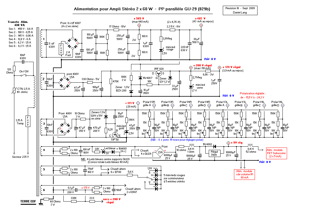

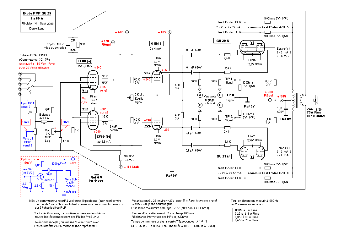

Pour mémoire, j'avais pondu vers mi-2009 un autre ampli de conception similaire , mais avec un double PP de GU 29 ( = 829B = QQE 06/40) qui sortait 2 x 76W pour un cahier de charge initial de 2 x 60w ... et dont les étages précédents étaient un Scmidt de pentodes en entrée à base de EF86 et le driver à charge cathodique avec une 6SN7 .
Si ça t'intéresse, fais signe, j'ai encore les schémas ...
MessagePosté: Ven 04 Déc 2020, 17:24
Messages: 1640
super, merci Daniel!!
oui je veux bien les schémas du QQE 06-40!
Diafan en avait commis un également.
Tous sont basés sur l'idée du déphaseur schmitt à pentode, puis driver cathodique, couplage direct aux finales, c'est cool.
Je potasse le sujet en profondeur, ayant à la fois sous la main le proto initial et un peu de temps pour cause de maid droite dans le plâtre..
Merci Daniel
MessagePosté: Ven 04 Déc 2020, 18:11
Re Guy,
C'est un peu hors sujet car ce PPP sort 76 W et non pas une quarantaine ..., mais c'est dans la continuité (antérieure) ...
et l'architecture générale rest similaire ...
Juste les polars de l'étage final en double PP avec des tétrodes (dont la cathode est commune dans le même bulbe) sont un peu plus "lourdes", mais je n'ai pas trouvé plus simple à l'époque.
On s'est effectivement "tiré la bourre" à l'époque avec Patrice (Diafan) pour savoir qui "pondrait" le premier un ampli à base de tubes d'émission 829B (ou équivalent) ... J'ai gagné le défi car le mien est sorti 1 semaine avant celui de Patrice, mais le sien était plus sophistiqué !
Voilà les schémas :
NB : c'est le "père" Yves qui m'a bobiné "à mano" le TA et les TS ... Il a souffert compte-tenu de la taille des bestiaux ... mais c'était un vrai travail de "pro" :)

Messages: 1640
Daniel encore une question stp:
entre la Rev 3 et la Rev 8 que tu viens de poster, je vois pas mal de changements.
En particulier tu as abandonné le bootstrap? Tu peux nous en dire plus sur le pourquoi du comment?
MERCI!!
MessagePosté: Sam 05 Déc 2020, 11:21
Oui Guy,
Pour ne pas trop dériver vers le hors sujet, je te réponds en MP dans la journée.
