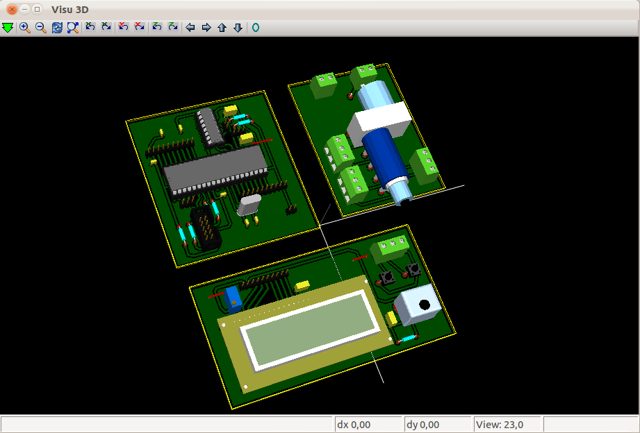

MessagePosté: Dim 11 Déc 2011, 09:53
J'ai un peu progresser dans l'outil Kicad et mon potentiomètre motorisé ALPS
Merci à Wismerhill pour l'aide sur Kicad :mrgreen:
j'en suis à créer les PCB , manque la partie sélection source à faire avant de passer
à la réalisation physique :oops:
Voici le résultat en image 3D ( bien Kicad pour ça tub18 )
en annexe une archive qui contient tout mes fichiers actuel pour ceux
qui voudraient y jeter un oeil :wink:
To be continued

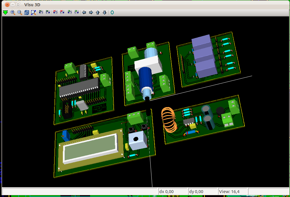

 Sujet du message: Re: Ajout d'une télécommande sur un ampli (ou un préamp)
MessagePosté: Sam 17 Déc 2011, 20:36
mise à jour avec l'alim à découpage et la platine sélecteur de source
les fichiers sources pour la programmation du 8535 qu'il faut modifier
pour ce composant , faut que je m'y mette :oops: :oops:
encore quelques améliorations et je pourrais graver les platines
pour tester la programmation, le fait d'avoir fait des modules
sera un plus dans cet étape cruciale
3 téléchargements de l'archive et pas de commentaires tub13
ci joint les archives et une capture 3D
MessagePosté: Dim 18 Déc 2011, 19:20
Messages: 1428
Pas grand chose à en dire puisque je serais parti vers une solution Arduino.
Juste que je trouves les pastilles petites sur la platine qui a le LCD. Si c'est percé à la main ca vas être chaud.
