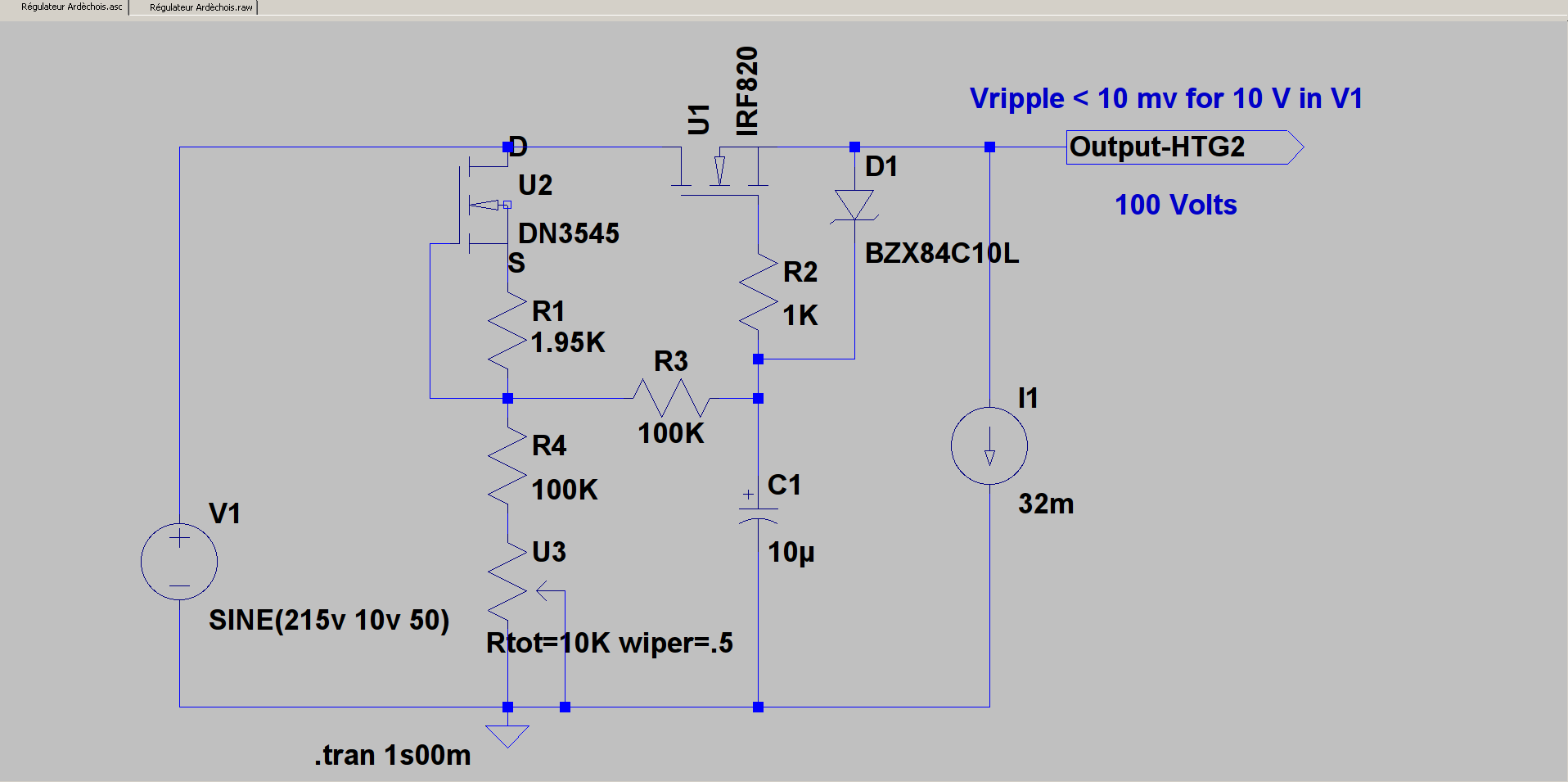

Moi AMHA je préfère utiliser ceci , c'est dopé aux chateignes
le Vripple en sortie est très bien juguler et pas trop de composant :oops:
A vous de voir :P
Voir la page de Yves pour le dimensionnement des composants

Réguler la tension de g2 n'est pas obligatoire mais comme la pentode est très sensible à ce qui se passe sur cette grille, c'est conseillé. Le souci est que le courant qui rentre dans cette g2 varie avec le signal, c'est pour ça que c'est mieux d'offrir à la g2 une alimentation qui aurait une impédance nulle (la tension ne varie pas avec l'intensité) autrement dit une alimentation stabilisée (ou régulée).
Une des façons de réguler le courant est de procéder comme suit :
On considère que le voltage qui arrive sur +In est "sale", il est bruité. L'idée est de faire en sorte que le régulateur laisse passer du courant de façon à ce que la chute de tension aux bornes de R1 absorbe ce bruit.
La charge varie avec le signal, l'idée sera de faire en sorte que le régulateur contre carre ces variations pour faire passer toujours le même courant au travers R1 ainsi la charge verra toujours le même voltage quelque soit sa consommation de courant (sur une plage définie bien sûr).
Voici une illustration d'un tel régulateur :
Une variation de tension sur la gate du mosfet ouvre ou ferme ce dernier et avec un mosfet ça ne rigole pas, sa datasheet est en ampères :twisted:
Si la tension sortant de R1 baisse le mosfet voit sa gate se rapprocher de sa source donc il se ferme => R1 débite moins et compense la perte de tension. Si la tension sortant de R1 monte alors le mosfet s'ouvre et augmente le débit dans R1 qui fait chuter la tension.
Ces régulateurs sont appréciés pour les petits courant ... comme ce qu'on trouve sur des g2 par exemple :) sur les tensions d'anodes, Yves a pondu un article très intéressant. Cela n'est néanmoins pas nécessaires pour des pentodes car celles ci sont très peu sensible à leur tension d'anode mais dans le cas de l'ECL86, la tension d'anode des pentodes est aussi celle des triodes (à grand gain) donc cela peut être utile.

Alors je vais m'attirer les foudres d'Yves et de quelques résistants, mais si on débute en électronique et en tubes, pour les G2 des finales, on peut utiliser le montage ultra-linéaire.
Dans ce cas, elles sont reliées à des prises spécifiques sur le transfo de sortie et exit l'alim des G2 :D
Une alim en moins avec des composants en moins et une fiabilité augmentée surtout si on s'est raté...

j'ai sauvegardé ta réponse pour archivage , elle resservira pour explication tub18 tub18
Pour UL , bof faire un bon TRS en UL c'est pas légion et pose d'autre problèmes
c'est simple quand même l'alim des G2 , une zéner ou siov fait aussi l'affaire
Une représentation ici http://diafan.free.fr/PP_KT77_2009/Amp_KT77b.gif
schéma de Diafan
Ou ici http://diafan.free.fr/PP6B4G/PP6B4G_2010.gif
