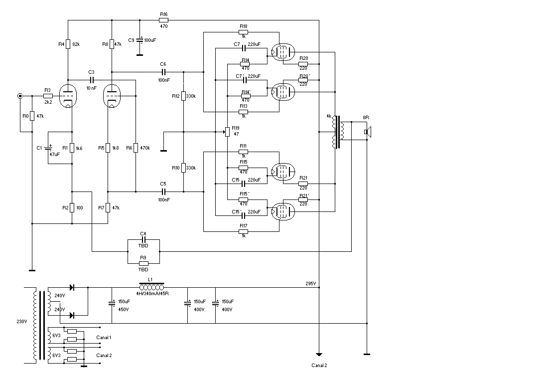

Quelques points qui m'interpelle , :oops: :wink:
A quoi sert R19 R19' et R19'' :?:
Pourquoi avoir mis le pied de R de fuite de grille au pied de ces R19 :?:

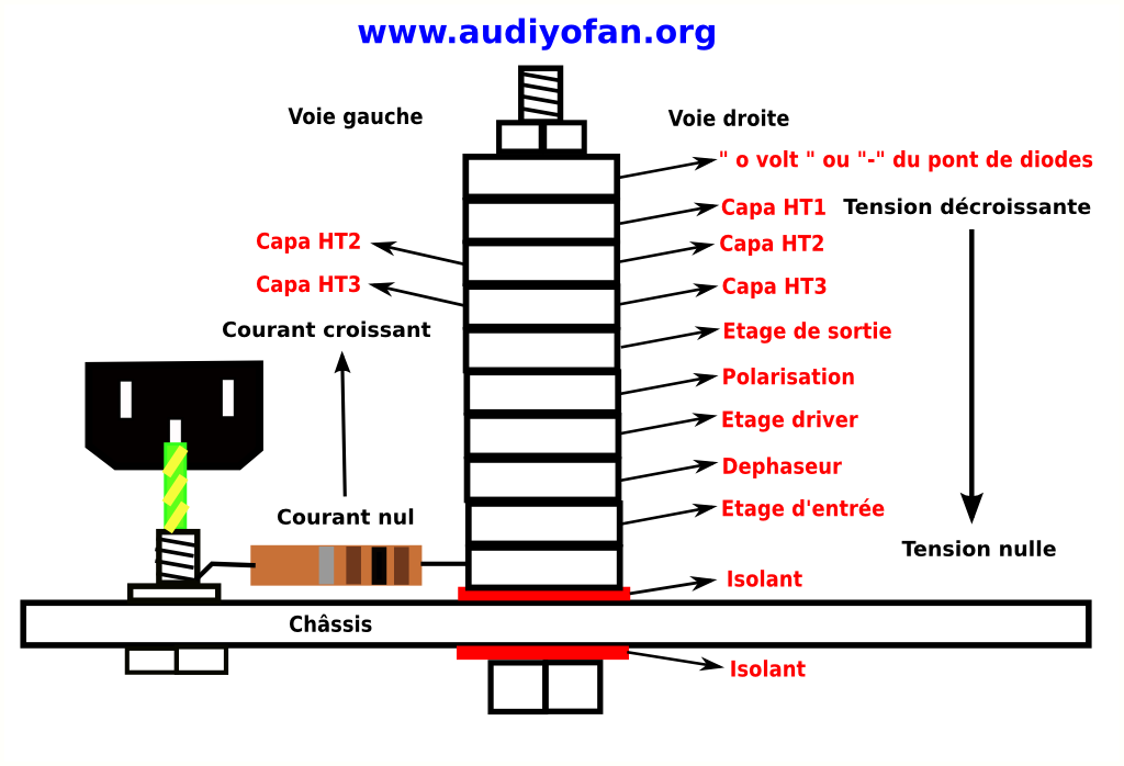

Une image est plus parlante qu'un long discours pour ton cablâge de "masse"
Ton implantation risque de provoquer du bruit de ronfle

R19 sert à équilibrer les 2 branches du PP. J'ai vu ça dans certains schémas (bonavolta).
R19' et R19'' n'éxistent plus, j'ai oublié de les supprimer dans le schéma.
Il n'y a pas de résistance de fuite de grille qui va au pied de R19, regarde bien.
Pourquoi mon implantation risque de ronfler?
Je simplement séparé les courants forts des courants faibles, comme je l'ai fait pour le PP 807 de Cariou, sans ronflement aucun.

Ben oui justement je ne voyais pas de point de jonction sur ton schéma entre les R de fuite de grille
et le "0 volt"
Mis à part ton potar va faire "dévier" 2 tubes par 2 tubes , oui bof on peut faire mieux
ou pas de potar est encore mieux surtout avec un condo en // sur les R de cathode, tu trie tes tubes
et tu "matche" pour équilibrer les courants, c'est quand même moins efficace que d'agir sur la polar de grille
avec une polar fixe et des ajustables par loupiottes dans la tension négative
Pour ton câblage de masse tout simplement parcequ'il ne faut pas faire circuler de courant dans le châssis
le seul point de contact direct avec ton châssis est la terre EDF qui "ramasse toutes les merdes du secteur"
la R de +/- 100 ohm entre le châssis et le "0 volt" de ton montage sert justement à éliminer toute remontée
de "cochonnerie" du secteur par création d'une différence de potentiel aux bornes de cette R
Après tu fait comme tu veux hein ce n'est qu'un avis d'amateur :wink:

En réfléchissant j'ai compris qu'il y une résistance de 68 Ohms entre mon fil pour les courants faibles et le "0 Volt" . La méthode de Cariou ne marche que quand on connecte la masse directement au châssis ce qui n'est pas souhaitable (mais en réalité, mon "chassis" n'est que la plaque supérieure sur un boitier en bois).
Je vais alors connecter ce fil à la barre de masse.
C'est pareil à ton boulon sauf que c'est à l'horizontale :mrgreen: et le barre a l'avantage de se rapprocher des éléments à connecter.

bon j'ai corrigé le schéma et modifié le câblage des courants faibles (c.j.)
La connexion au châssis se fait par une R de 68 Ohm au top niveau des courants forts
comme tu l'as écrit toi même ( viewtopic.php?f=60&t=8858&start=210 ).
Sur les extensions seront connectés les découplages des étages déphaseur et entrée et le - des entrées.
Il reste 3 questions:
- les R de 330k (R10/12) font-ils partie de la polarisation?
- où faut-il connecter le - des connexions HP?
- où connecter les broches m des 6v6? je penche pour le châssis
Merci d'avance
Bonjour SNOB
Non les 330K sont les fuite de grille et servent juste à "écouler" le courant de grille éventuel
Le - des HP est à connecter au "0 volt"
De mémoire la broche m est pour les version métallique et est le blindage extérieur du tube qu'il faut relier
au "0 volt"
Petite suggestion pour ton chauffage, alimenter les 4 6V6 comme si c'était un arbre avec ses ramifications
pas à la suite comme une clotûre , j'entends par là tu part du TA et tu alimente tes lampes 2 par 2
ou mieux tu fait un point central et tu divise en étoile à 4 branches pour alimenter tes 6V6
ou 5 branches si tu rajoute ton tube d'entrée, un peu comme une marguerite avec une tige et 5 pétales :mrgreen:
