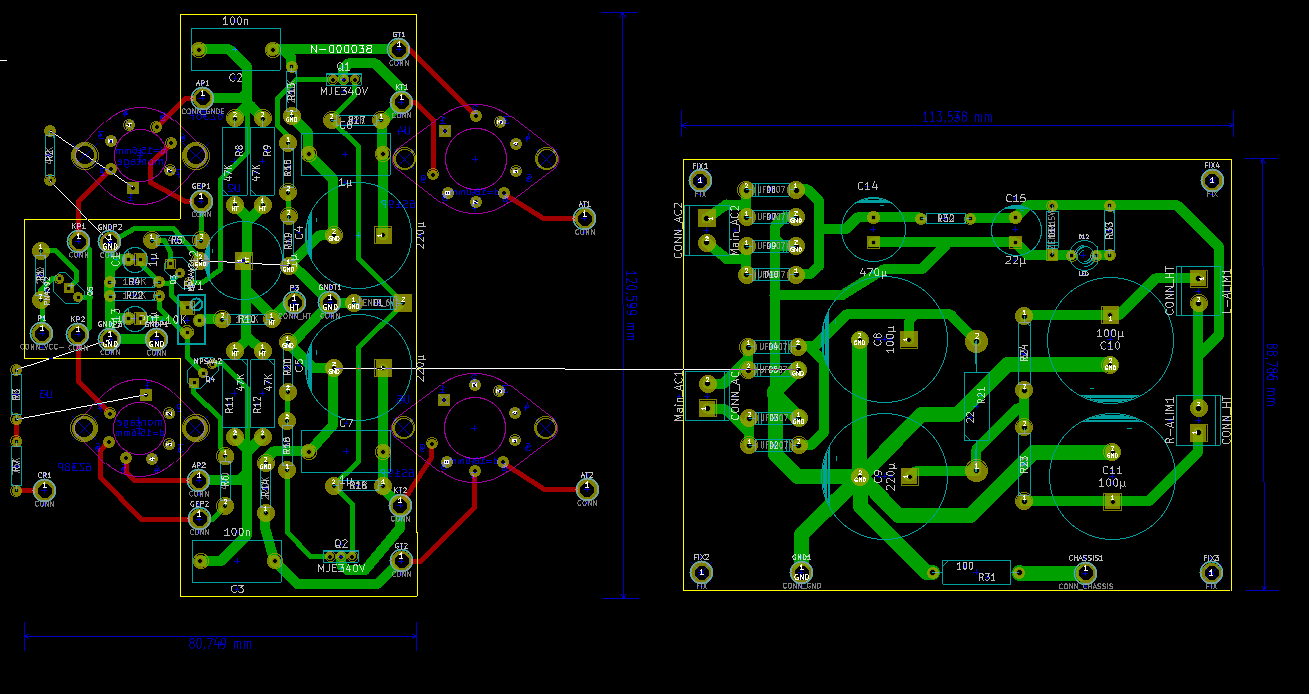

SAlut à tous ,
si j' ai bien "lu et assimilé" le projet de Totof , PP classique 6S19P , le point central de masse se trouve à cet endroit précis , indiqué par la flèche magenta ? A cet endroit unique sont raccordés tous les autres éléments ,
via les fils noirs .
Bien à vous ,
@ + Philippe.

Bonsoir RHR9
oui c'est tout a fait ça , ci-dessous une copie d"écran avec uniquement les pistes
On remarque que le tronc unique est sur le 2 ème condo du filtre en pi en forme d'étoile , coquetterie ou pas :oops:
