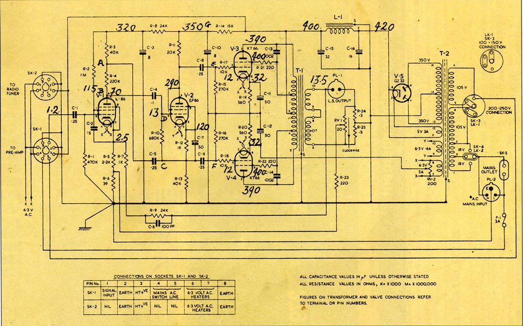

Oui ou tu peut même mettre une CR en tension et une en courant sur l'enroulement du secondaire
comme dans le RCA Photophone LMI-32216 voir schéma joint

Oui en plus sur le schéma du RCA , on peut +/- régler la CR en courant et ainsi agir sur l'adaptation du facteur d'amortissementsur des
HP de grave , c'est un des secrets de cet ampli hormis le déphaseur

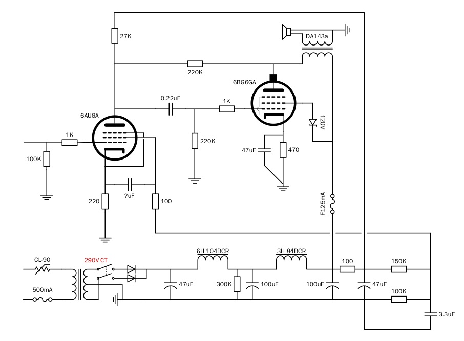

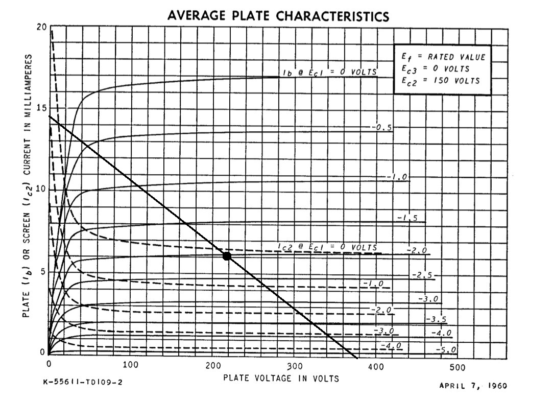

Voilà un brouillon et quelques calculs. Il faut ignorer pour le moment la Rfb de 220K du schéma puisque pour commencer ce sera en boucle ouverte comme le conseille totof.
Le driver 6AU6. J'ai cherché sans succès dans plusieurs datasheets des courbes pour Vg2 = 125V, pour l'instant c'est basé sur le réseau à 150V, je n'aime pas trop cette idée de l'utiliser à la tension max écran mais bon. Alimentation par pont diviseur découplé: 150V environ. Ajouté une 100 ohms en série pour mesurer le courant d'écran. Charge d'anode de 27K et point de repos choisi vers 220V / 6mA. Ce qui donne une Rk d'environ 330 ohms.. qui descend à 220 ohms si l'on tient compte d'Ig2 d'environ 3mA. Rk volontairement non découplée, plus l'impédance de sortie est élevée, meilleur le local feedback fonctionnera (parait-il..). Avec un B+ d'environ 375-380V et une charge de 27K à 6mA, on tombe juste juste sur le point de repos à environ 220V. Le dernier RC d'alim 100R / 47uF devrait donc aller. Il reste à définir la taille de la petite capa entre g2 et K.
Maintenant la 6BG6GA: pas assez de HT pour créer un autre pont diviseur.. deux solutions simples, soit une R chutrice, soit une zener 120V. J'espère au moins que je l'ai dessinée correctement. Mais est-ce que ça vaut la peine en classe A d'avoir une tension écran parfaitement stable ? sous réserve qu'une simple zener le fasse correctement. J'ai mis 470 ohms pour la Rk mais ce serait plutôt 400 ohms, sauf que j'ai l'impression d'avoir oublié de tenir compte de Ig2 cette fois..
Ca parait à peu près correct ? merci pour vos commentaires.

Bonsoir eko2
Pour faire vite, je suis occupé avec mes pav et je fait une pose café
la zéner doit être montée normalement comme une zéner , càd qu'elle doit limiter à 120V la tension
et dérivé le trop de tension vers le "o volt" donc son pied au "o volt"
en simplicité tu as le régulateur shunt aussi qui marche très bien

merci Totof, c'est corrigé.
Si vous voyez un truc qui cloche..

Si, il manque une résistance en série entre + HT et le réseau Ecran / Zener (cad juste en série avec ton fusible). Calculée comme celle du régulateur d'Yves, pour limiter le courant de grille à sa valeur max.
PS : Attention à la dissipation max des Zeners....Le schéma de Patrice était pour des tubes d'amplification de tension, pas des tubes de puissance ! Peut être qu'un petit Mosfet (IRF740) arrangera le pb.
Le ? de l'écran du premier tube peut peut être être remplacé par .470 à 1 µF ou une zener lui aussi !

Puisque tu as des blocs mono, pourquoi ne pas faire un shunt pour la g2 ?
Il faut calculer le shunt pour laisser passer l'intensité max prévue pour les g2, ainsi, si la conso des g2 s'emballe, l'alim s'écroule et protège le tube. En plus, ça régule la tension de façon très efficace.
